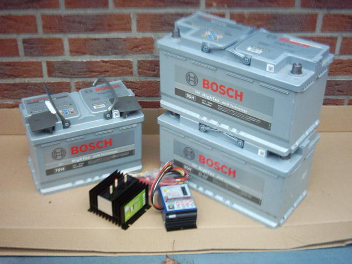

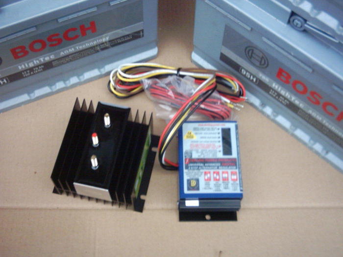

Nach langem nix tun, bin ich auch wieder dabei meinen Wagen flott zu machen....
Da die neue vordere Winde doch ne Menge Strom braucht, und sie sicher in naher Zukunft das doppelte verbrauchen wird :twisted: , musste ich ja aufrüsten.
Also lange gestöbert, gesucht, verworfen, getauscht, habe ich mich entschlossen die Batteriegeschichte komplett neu zu machen:
Zwei Bosch High Tec AGM mit 95 Ah als Verbraucherbatteriebank, und eine Bosch AGM mit 70Ah als Starterbatterie.
Wollte erst als Starterbatterie meine alte Optima weiter nutzen, aber ich brauche für die Ladung eine gleiche Ladespannung, und das wäre mit Bosch und Optima nicht gegangen.
Geladen wird das ganze jetzt mit einer 85A Lima und dem Sterling Laderegler. Der bringt die Lima kurzzeitig auf ca 100A.
Getrennt werden die Batteriebänke von einer Trenndiode. Somit kommen die beiden garnicht in Kontakt und können sich nicht gegenseitig entladen!!!
Somit habe ich demnächst wohl zwei Optimas abzugeben, eine Yellow und eine Red Top

BeitragVerfasst am: 12.01.2008 20:15:15    Titel:
Grüße Dich Sammy,
drei Batterie und ne 8274 Doppelmotor???
Langsam wird der Gewichtsvorteil ner Suze aber weniger oder???
Hast die Kiste schon mal auf der Waage gehabt?
Liebe Grüße Robert
Knud
Füschmobb
Wohnort: Preetz
BeitragVerfasst am: 12.01.2008 20:44:28    Titel:
Moin!
Oha! da ist er an der Winde so schnell wie Burghard rotfl
Die Diode ist zu klein! Wieviel Strom verträgt die? Mir ist an der 65A Lima eine 90 A Diode verbrannt....
cu Knud
