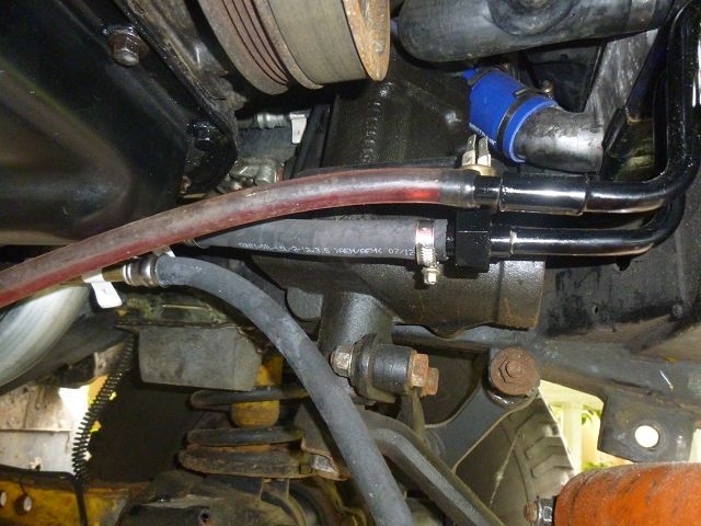

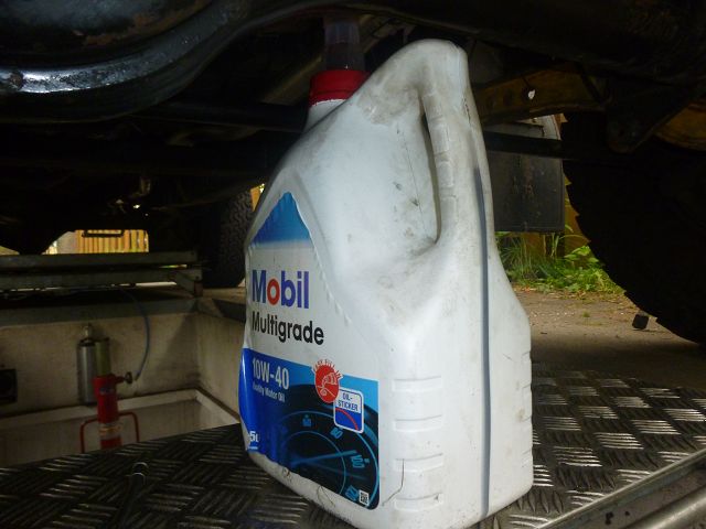

Eigentlich hätte der Automat gespült werden können.
Wie machst du das und wozu?
Der sieht doch supersauber aus.
autoteam-essen.de
Arlo Guthry
Wohnort: Mückenfrei in Bremen
...und hat diesen Thread vor 5575 Tagen gestartet!
BeitragVerfasst am: 15.05.2015 00:21:17    Titel:
Streng nach Flashmans Anweisung!
Jedoch muss in diesem Fall die Rücklaufleitung nicht extra geöffnet werden.
Beide Leitungen wurden ja bereits an den Schläuchen geöffnet. Vertrau mir
Durch das Spülen sollen auch die Reste aus dem Wandler heraus kommen.
Kann durchaus sein, dass das eine hömöopathische Anwendung darstellt; kann also keinen weiteren Schaden anrichten. Ja

BeitragVerfasst am: 15.05.2015 00:25:43    Titel:
Gehen die dann nicht sowieso ins Getriebe?
autoteam-essen.de
Arlo Guthry
BeitragVerfasst am: 15.05.2015 00:47:39    Titel:
Schon aber dort gingen sie eh schon über die länge der Zeit durch.

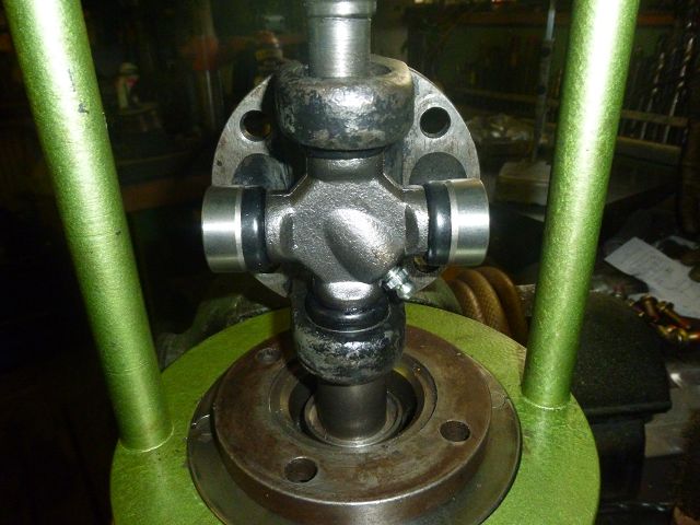

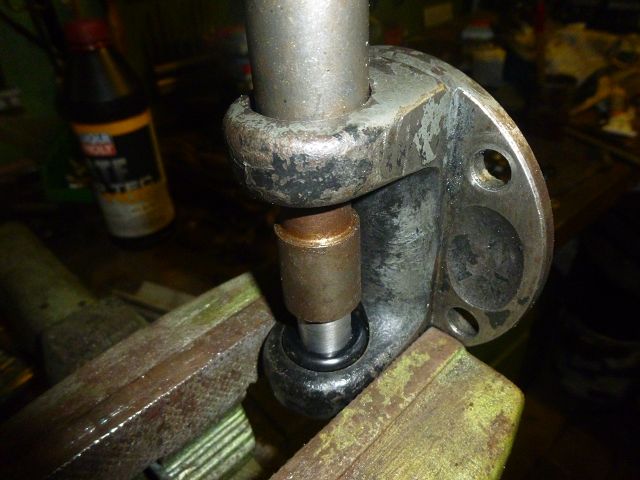

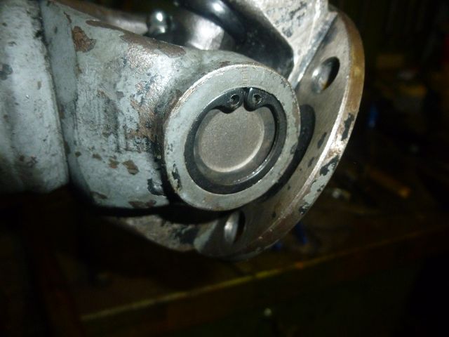

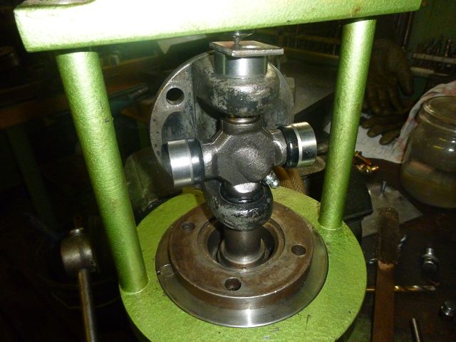

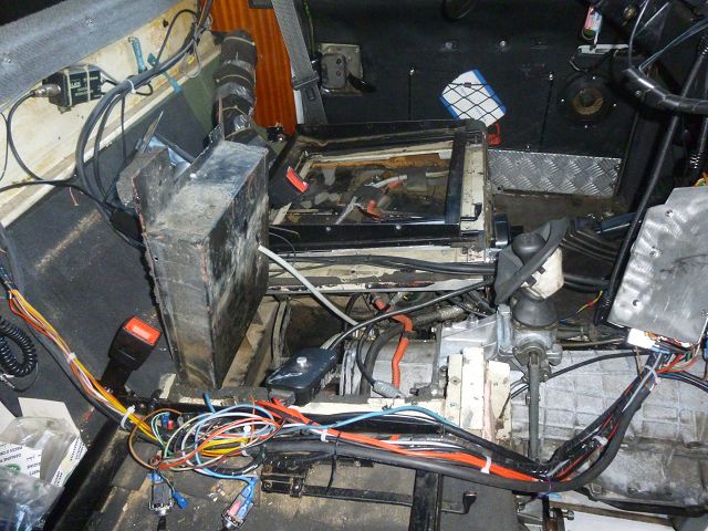

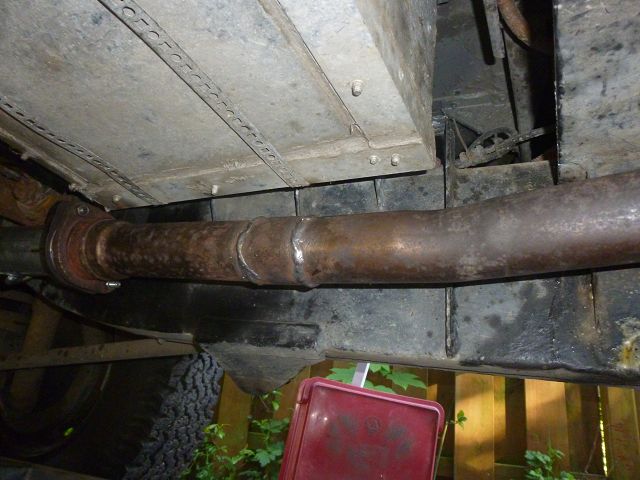

Heute hat fast alles geklappt!

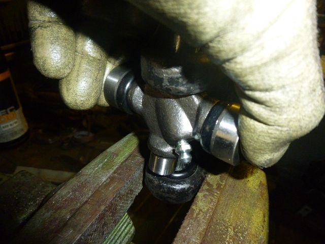

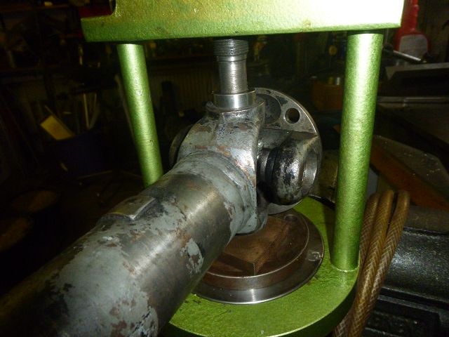

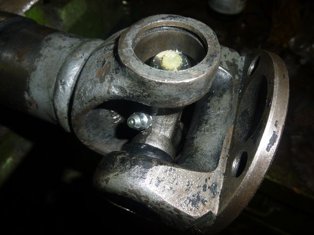

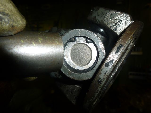

Das zweite Gelenkkreuz konnte problemlos montiert werden! Komm Kürbis, ich hab auf Dich gewartet

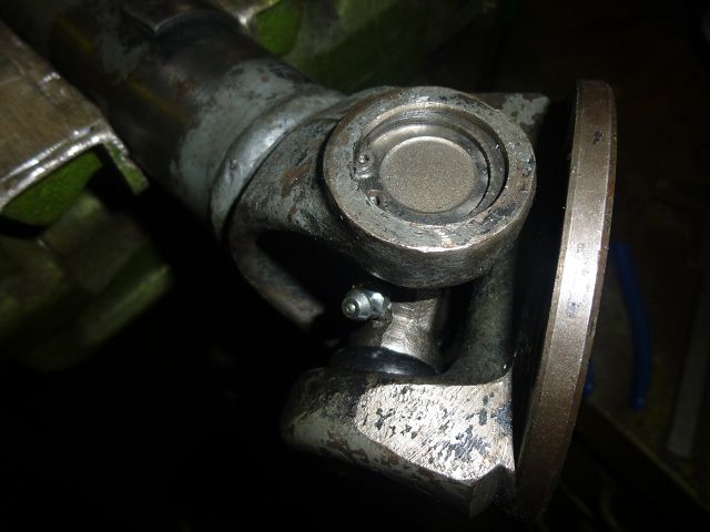

Das gekürzte und geschweißte edle Stück:

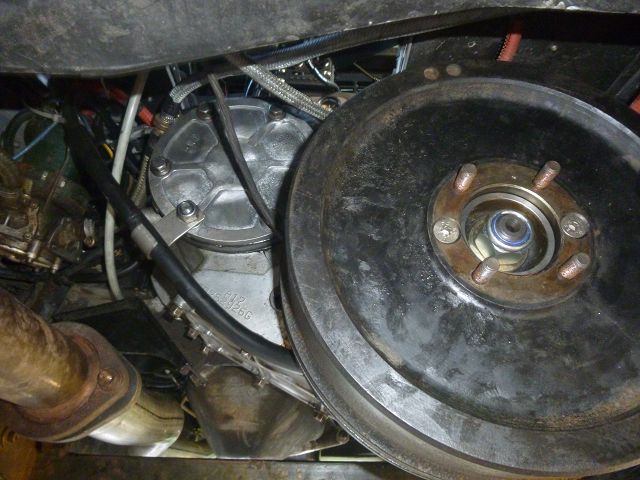

Der hintere Dichtring konnte gewechselt werden.
Das VTG wollte jedoch nicht wieder an seinen ursprünglichen Platz. Nee, oder?
Nach gefühlt zwei Stunden war dann auch endlich diese Intarsie entfernt:
Dann rutschte das VTG wie von selbst (also fast) an den Automaten heran!
Ist schon recht eng, wenn die Getriebestütze drin ist, oben drüber in der Sitzkiste eine kleine Mulde vorhanden und seitlich eine Pumpe verbaut ist.
Öl ist wieder im Automaten. Alles dicht.
Es hätte also gespült werden können.
Jedoch waren die Batterien leer! Hau mich, ich bin der Frühling
Morgen gehts weiter! YES

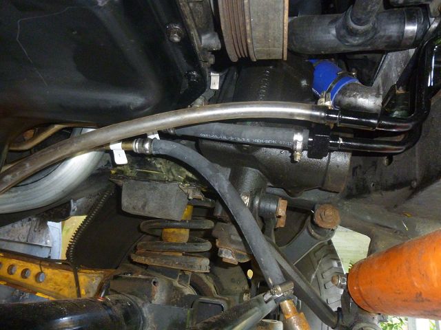

BeitragVerfasst am: 16.05.2015 21:44:08    Titel:
Es ist vollbracht!
Noch kurz gespült, ...
... und für dicht befunden ...
... konnte der stolze Besitzer schon mal ein paar Meter mit eigenem Vortrieb zurück legen. YES

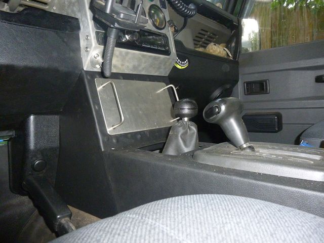

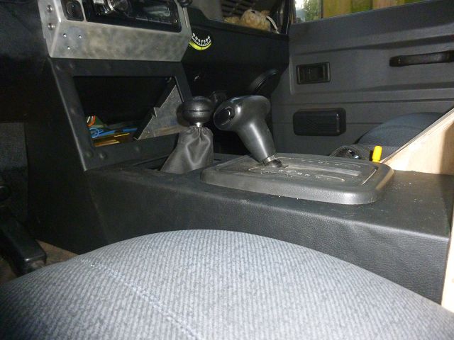

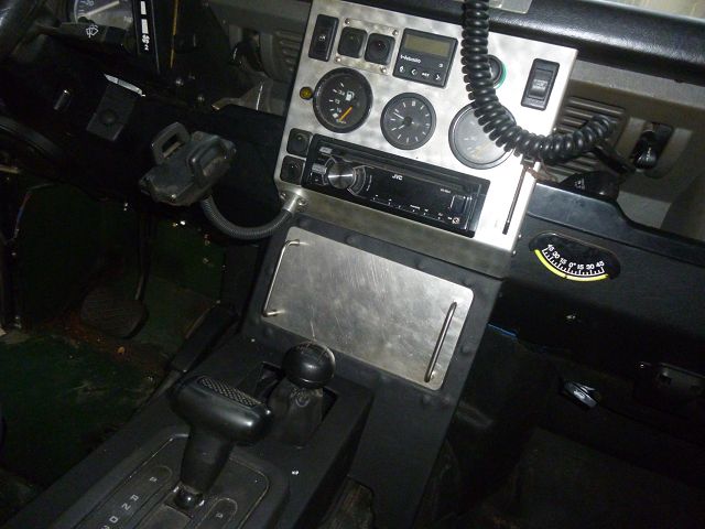

Leder ums Blech getackert:
Endlich geht auch bei meinem mal etwas voran! Supi

BeitragVerfasst am: 21.08.2015 00:00:05    Titel:
Für den Untersetzungshebel täte ich den Faltenbalg mit Rahmen vom Disco I nehmen.
autoteam-essen.de
Arlo Guthry
BeitragVerfasst am: 21.08.2015 00:24:55    Titel:
Passt leider nicht, weil ich das Fenster bereits vergrößern musste, wg. geänderter Kröpfung und Verlängerung des Hebels.
Da muss mir noch etwas einfallen.

BeitragVerfasst am: 23.08.2015 19:03:00    Titel:
Faltenbalg vom Schaltgetriebe des D1 .
autoteam-essen.de
Arlo Guthry

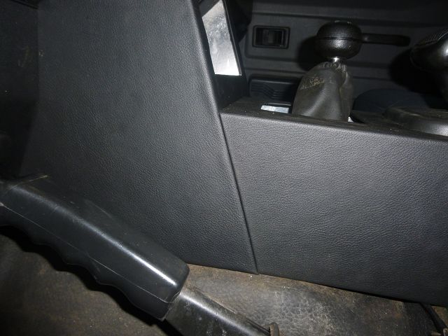

BeitragVerfasst am: 23.08.2015 20:39:30    Titel:
Dach und verblechte hintere Türen endlich in Wagenfarbe.
Also fast. rotfl
Tschüß
Kurt
Arlo Guthry
BeitragVerfasst am: 23.08.2015 20:40:20    Titel:
Hast du einen übrig? Unsicher
Tschüß
Kurt
Caruso
Nix is mit Singen, Troubadix!
Wohnort: Buer
1. Disco 300 TDI
2. Disco 300 TDI
BeitragVerfasst am: 23.08.2015 20:58:22    Titel:
Nein,der ist für Notfälle.

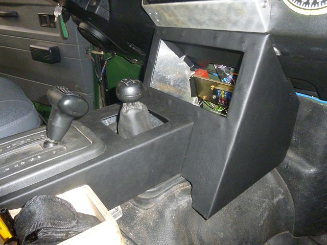

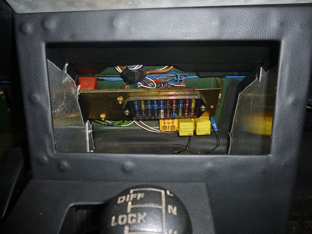

BeitragVerfasst am: 25.08.2015 20:24:18    Titel:

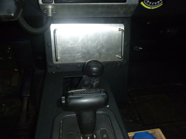

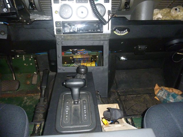

Revisionsöffnung vor den Sicherungen ist dicht! Supi
