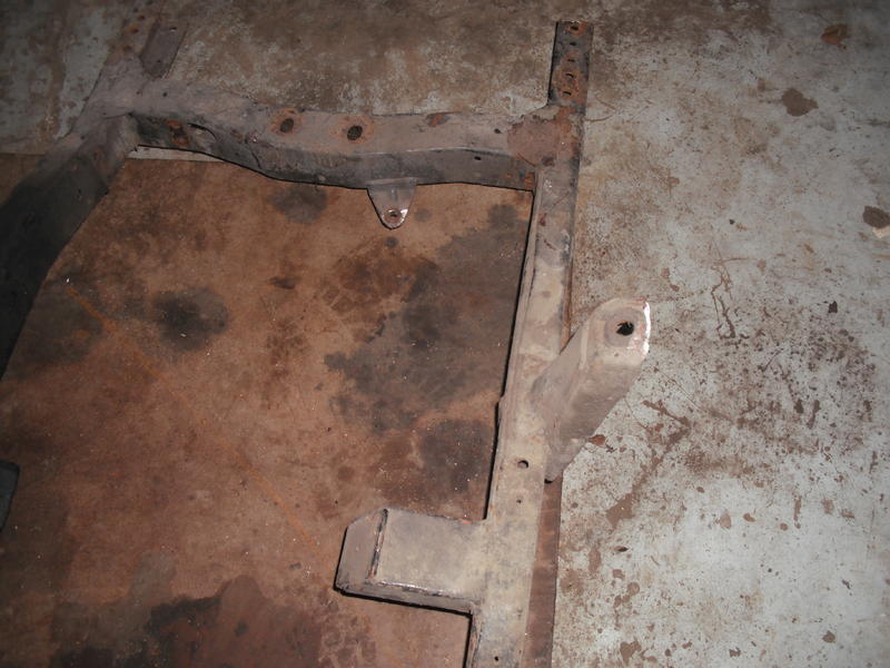

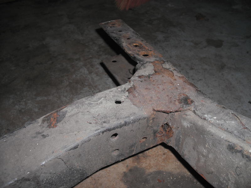

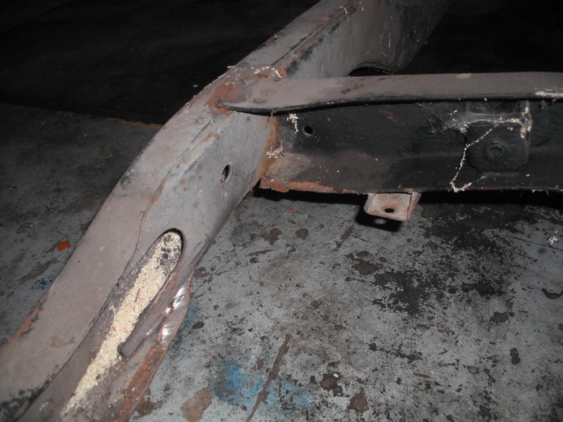

BeitragVerfasst am: 17.12.2012 00:39:50    Titel:
Hi Bert, hi Stefan,
ich hab' das erst in Nachhinein realisiert wie dreckig die Angelegenheit war, sonst hätt' ich mir eine Maske gesucht - wenigstens eine Einfache wär' schon irgendwo zu finden gewesen.
Ich hab' schon vor das Auto als DD zu benutzen - daher mag' ich bei der Rostvorsorge ganz gründlich sein. H - Kennzeichen ist eine Option - allzusehr einschränken mag' ich mich deshalb allerdings nicht. Wenns klappt - ok. Wenn nicht - mein Gott was solls, meld' ich ihn halt nur im Sommer an.

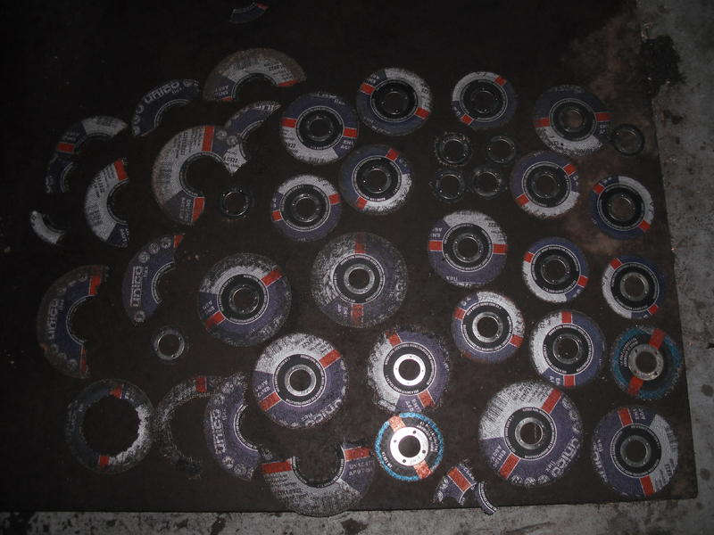

28 Flexscheiben hab' ich bis zum Abendessen mehr oder weniger verhunzt - ich muss ja die ineinandergesteckten und verschweissten Rahmen - U's trennen damit ich das Ganze Sandstrahlen kann. Ich hatte' allerdings die Hälfte der Schweissnähte schon vor längerer Zeit aufgetrennt, allerdings noch mit einer 625W - Uralt Flex die's im Schlitz zwischen den Rahmenteilen dauernd abgewürgt hat. Jetzt hab' ich mit einer 1400W - Maschine weitergemacht und es flutscht richtig.

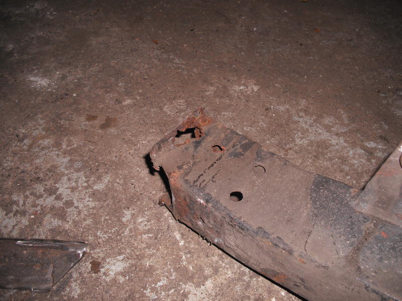

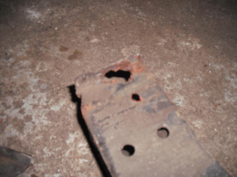

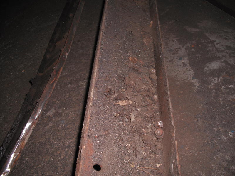

Einziges Rostloch bisher: An der vorderen Quertraverse. Der Rahmen an sich wurde anscheinend bei der letzten Sanierung 1990 von außen mit Epoxy behandelt, jedenfalls riechts beim Flexen so. Morgen mal schaun wie's innen aussieht.

was machst Du mit den Flexscheiben- das ist doch schon ein mittleres Vermögen was Du hier auf dem Friedhof hast ???

Ich muss die Scheiben an vielen Stellen ums Eck würgen - die verbiegen sich beim Flexen, werden dünner und...

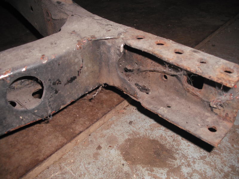

Gerade die Traverse vorn war besonders übel. Da waren oben und unten insgesamt vier trapezförmige Bleche drübergeschweisst - und ich musste dazwischen rein weil ich darunter auch noch zwischen die Rahmenrohre musste. Die hintere war nicht viel besser rauszubekommen. Dann die (unorginalen) Motorhalterungen - die mussten auch weg.

BeitragVerfasst am: 17.12.2012 10:28:53    Titel:
Hi Zukipower,
mit dem Plasma (ich hab' ja einen) hätte ich allenfalls die Motorhalterungen wegbrennen können. Der Rest soll ja möglichst zerstörungsfrei zerlegt werden: Mit der 1mm Flexscheibe muss die Schweissnaht zwischen den ineinandergesteckten Rahmen - U's aufgetrennt werden, ohne die U's mehr als nötig zu beschädigen:

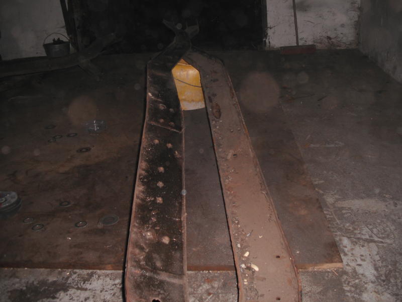

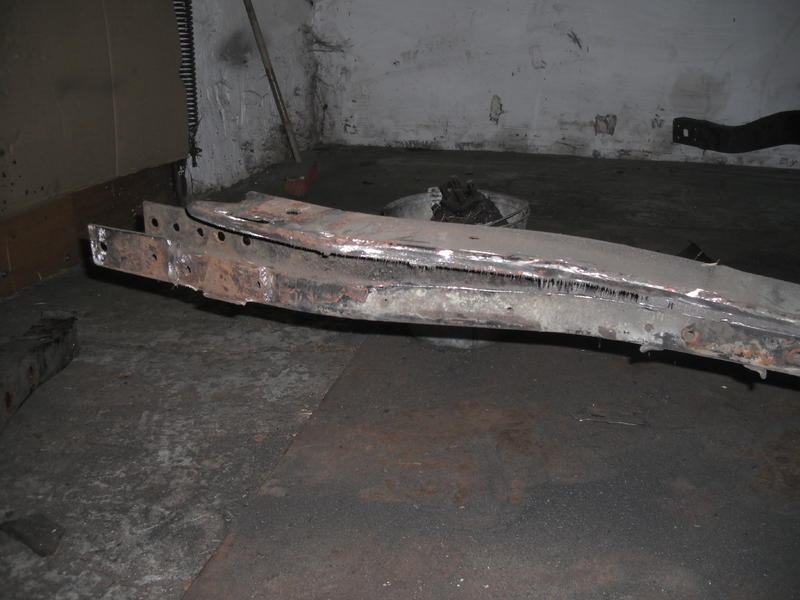

BeitragVerfasst am: 17.12.2012 18:06:01    Titel:
Hi Dennis,
der Rahmen wird anlässlich der Generalsanierung des Fahrzeugs komplett zerlegt, Rostschäden beseitigt, Sandgestrahlt , evtl. Tauchbadverzinkt und wieder fachmännisch zusammengesetzt.

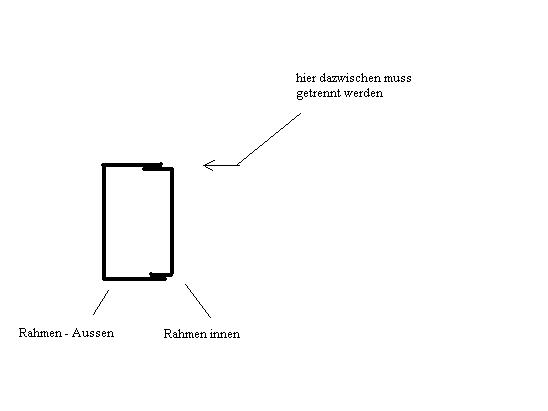

Ich habe den Rahmen vor dem Zerlegen vermessen (mit Richtlatte, Winkel und Maßband.), als Unterlage und 'Richtplatte' beim Wiederverschweissen dient eine Stahlplatte von 2x 3m und 20mm Dicke (geht aber auch ohne).
Ersatzrahmen für das Fahrzeug sind nicht verfügbar und fallen als Alternative aus. Es existieren in Deutschland maximal noch fünf zugelassene Exemplare des Typs.
Vorhin habe ich dem Rahmen den 'Rest' gegeben:
Die Nahtauftrennerei hat zwar immens viele 1mm Trennscheiben 'gefressen', ich würde (und werde) es aber wieder tun. Mehr als 30€ haben die Scheiben auch nicht gekostet (40Ct pro Stück - Link). Wie schon gesagt brauchts eine durchzugsstarke 125mm Qualitätsflex von jenseits der 1000W, Bosch Blau mit 1400/1500W zum Beispiel.
Ich denke dass das Ganze auch bei J6 und J7 machbar sein dürfte - auch wenn diese ein paar Verstrebungen mehr haben.

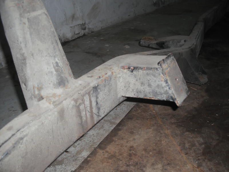

BeitragVerfasst am: 17.12.2012 18:43:21    Titel:
Ja, natürlich hast du recht. Ich schweiss' den Rahmen erst zusammen und dann kommt er zum Verzinken.
Bei der Konstruktion der inneinandergesetzten U - Profile hat es schon einige Lösungsansätze gegeben:
Jedes Mal wo sich jemand das letzte Tüpfelchen Arbeit gespart hat kam der Rost später sogar trotz Verzinkung und Sandstrahlen zwischen Rahmenrohren, Karosseriehalterungen etc. wieder raus. Das ist bei dem ganzen sonstigen Aufwand doch sehr ärgerlich.
Im Grunde hilft nur das komplette Zerlegen, Sandstrahlen, Verschweissen aller möglichen Spalte der Anbauteile und dann das Tauchbadverzinken - wobei ich hoffe dass der Zink überall hin kommt.
