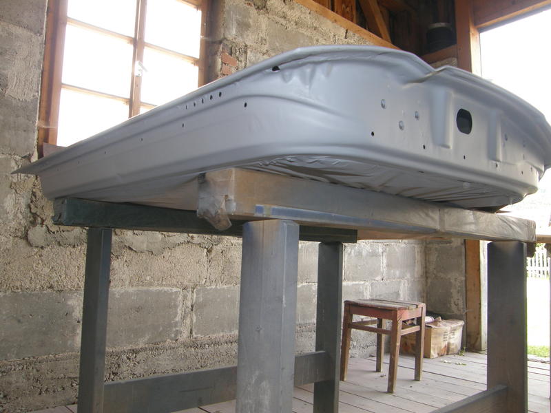

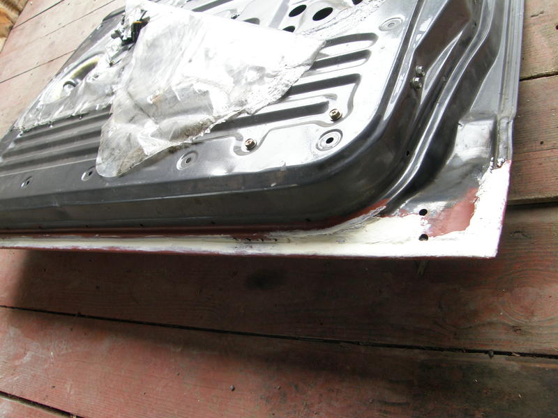

BeitragVerfasst am: 01.10.2014 11:35:43    Titel: Bestimmt habt ihr gedacht ich habe aufgegeben....
.... manchmal wünsch ich es mir Hau mich, ich bin der Frühling
Aber es gibt Neues von der Patrol-Front YES

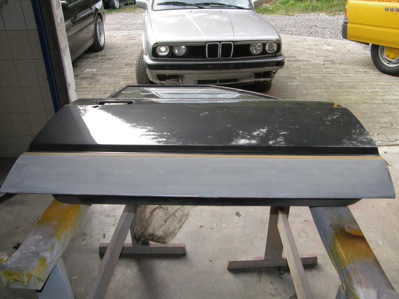

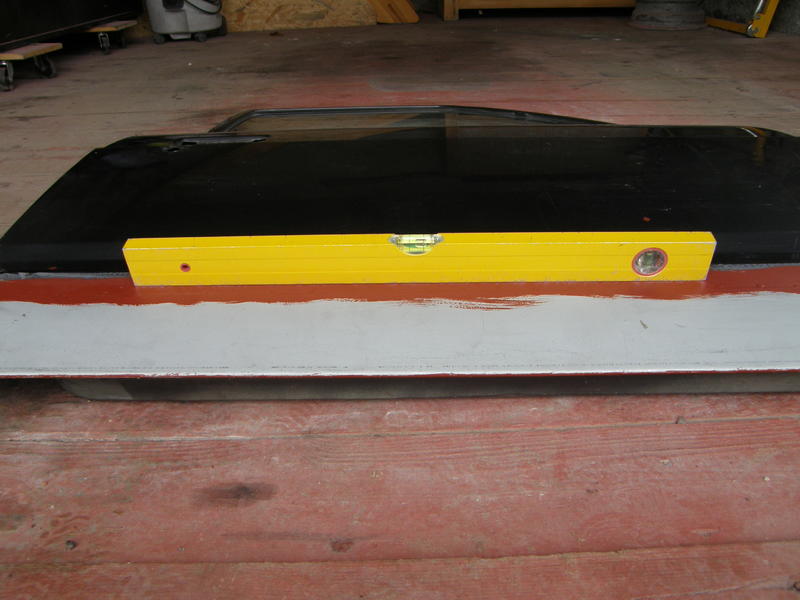

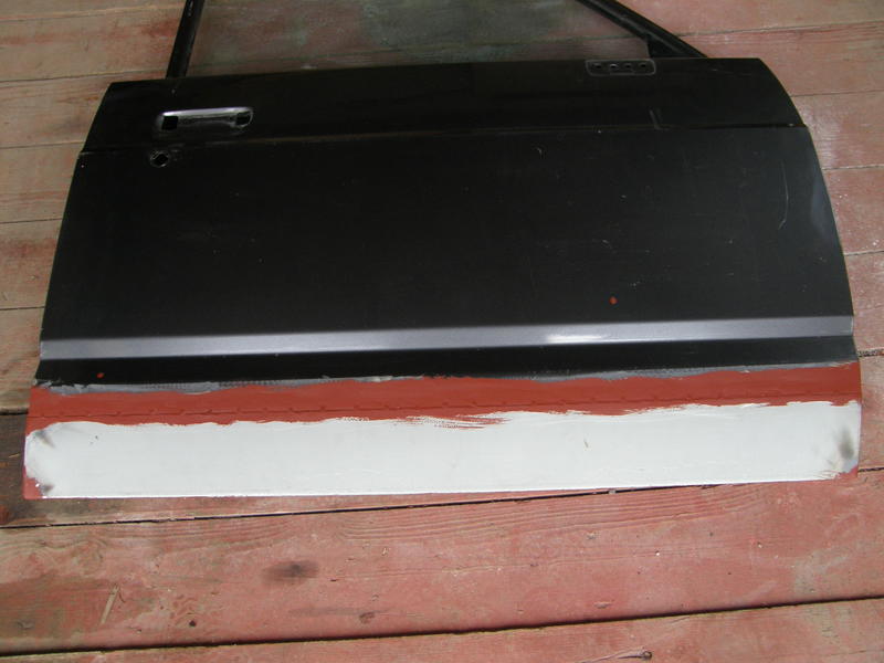

2 Türen geschweißt und das erste Klasse
Wenn er jetzt noch vor dem Winter voll geschweißt ist wäre ich schon mal zufrieden,
dann kann ich ihn über den Winter lackieren Grins

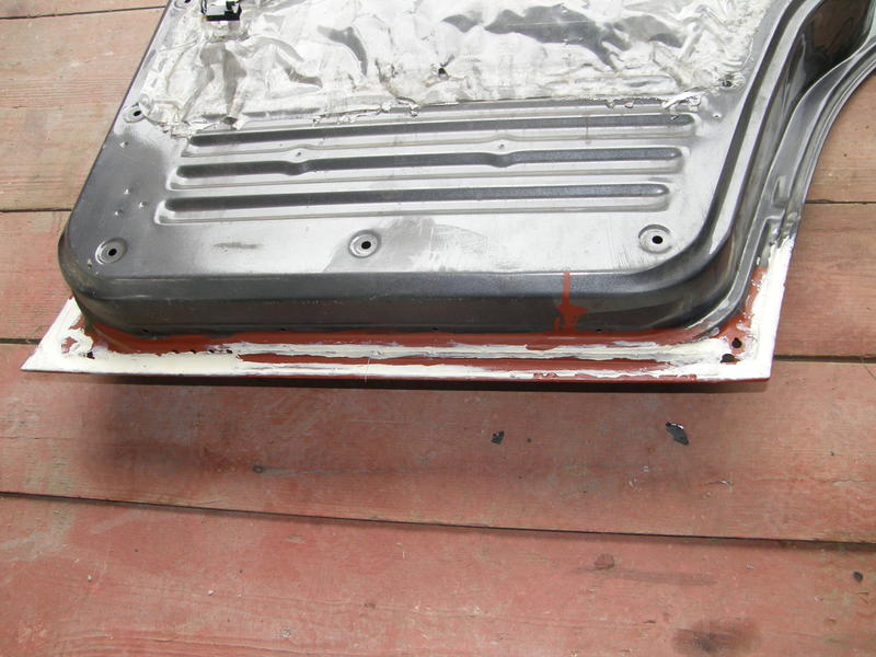

@Asrael: ich habe nicht mehr den ganzen Threat im Kopf, aber gab es einen Grund dafür, dass Du die Türen so aufwändig geschweißt hast und nicht durch gute Ebay-Türen ersetzt hast?
Wenn ich mich da recht erinnere, hattest Du doch da dreilagigen Falzrost in Vollendung.
Frank
Asrael
Wohnort: Unterammergau
...und hat diesen Thread vor 4871 Tagen gestartet!
1. Ford Transit F350, 2,4 TD, 2005, H2L2, BMW E32 735iA, Nissan Patrol Y60A 2,8TD, Ford Galaxy 2,3, Mercedes 220 S Bj. 1964, Golf 3(Winterkarre)
BeitragVerfasst am: 01.10.2014 16:01:18    Titel:
Ich denke da wollte meine Vater seinen Teil dazu beitragen dass die Kosten im Rahmen bleiben. Es war ihm sichtlich unangenehm dass die Türen zusammengespachtelt waren und wahrscheinlich kamen ihm die Türen als Zeitvertreib gerade recht ;-).
Das Blech dazu hatte er eh noch zuhause. Ist Autoreparaturblech, beschichtet, 10cm hoch und 3 cm gefalzt, als genau passend.
Die hat er gebracht und die beiden anderen mitgenommen.
Morgen fahr ich bei der Werkstatt vorbei, denn plötzlich hat er es wichtig, denn er hat einen E30 Cabrio zum lackieren...... Dann hoffe ich mal das beste und es geht wirklich weiter.....

Das was mein Vater da mit Dichtmasse verunstaltet hat muss ich nochmal nachbearbeiten Zwinker

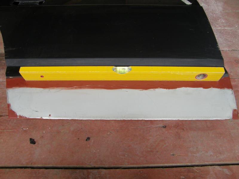

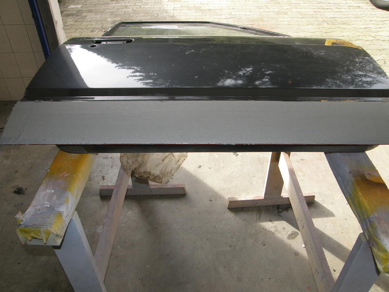

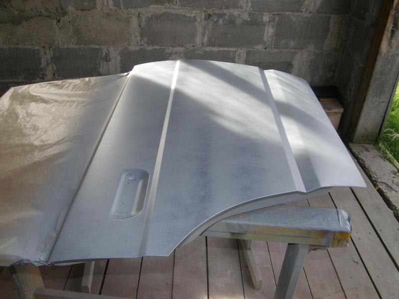

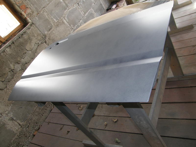

2 Türen gefüllert, eingebaut und die beiden anderen ausgebaut. Bevor die lackiert werden werd ich unten innen noch Dichtmasse reinspritzen. So wie das jetzt ausschaut kann ich das nicht lassen.
