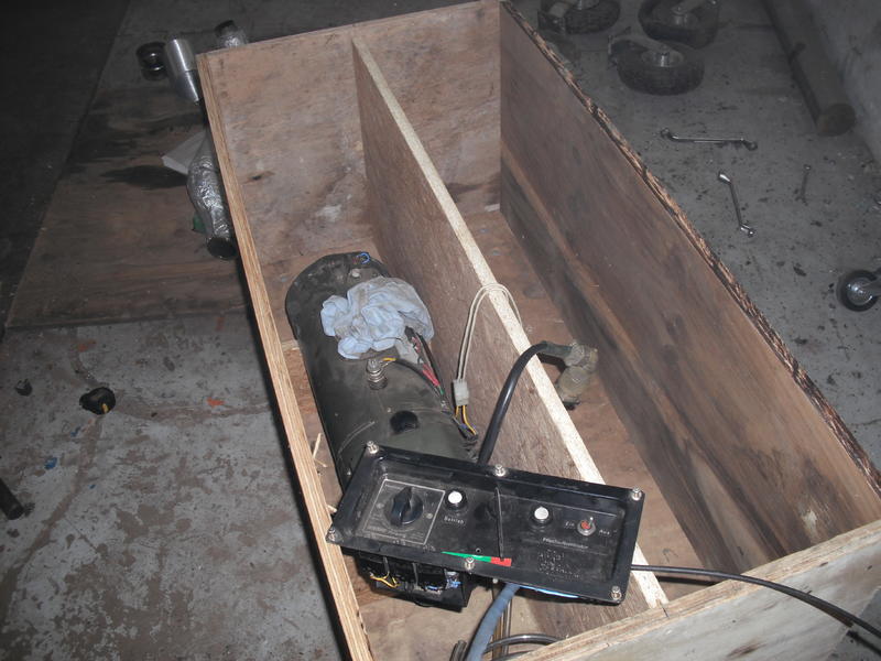

Wintervorbereitungen:
Nachdem ich bekennendes Weichei bin bastle ich mir gerade meine Garagenheizung zusammen:
Eine Webasto HL10011 mit 11,6kW vom Bund

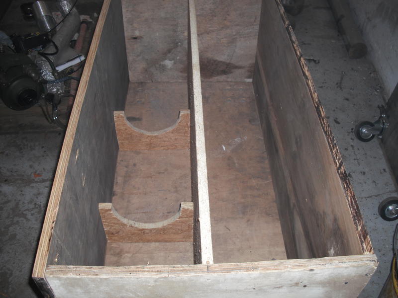

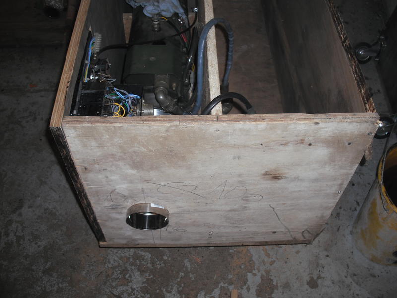

Die Hundewurfkiste in die das Ding reinkommt:
So in etwa parkt die dann drin:

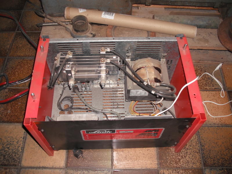

Und das Gabelstapler - Batterieladegerät mit defekter Ladeelektronik spendet den 24V - Trafo und Gleichrichter:

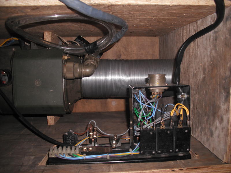

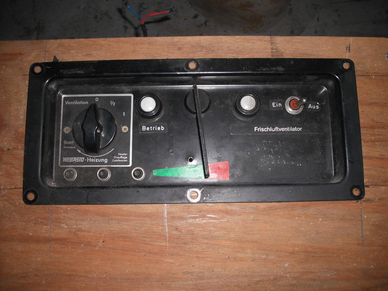

Die Bedieneinheit hat auch schon ihren Platz:

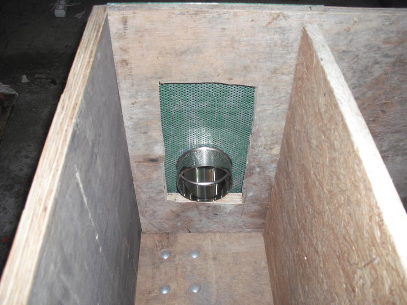

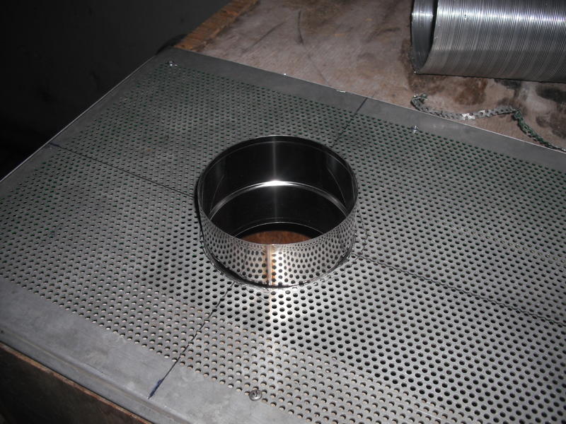

Luftansaugung:

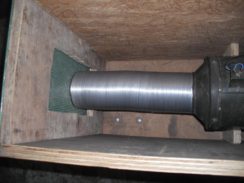

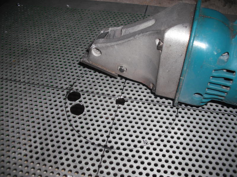

Schnell das alte Backblech meiner Frau gemopst und ein Ei reingeschnippelt:
Voilá die Heissluftseite:

Hallo Volker,
die Kiste hat etwa 120x60cm und ist ohne Räder ca. 50cm hoch.
Es wäre auch kleiner gegangen, aber ich wollte auch zwei Autobatterien unterbringen können um das Ganze autark betreiben zu können. So kann man auch mal ein Partyzelt heizen wenn keine Steckdose in der Nähe ist.
