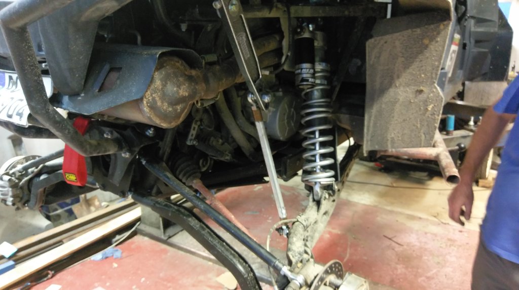

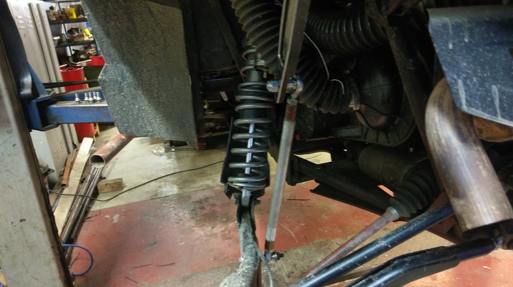

Kleines Update:
Heute neue Stabi-Stangen (Custom aus Alu) verbaut mit Heim-Joints (Original Currie) und Fahrwerk eingestellt - Das FW wird wohl noch 1x minimal nachgestellt, aber traue mich kaum zu sagen: Alles gut. Ohoh... :D

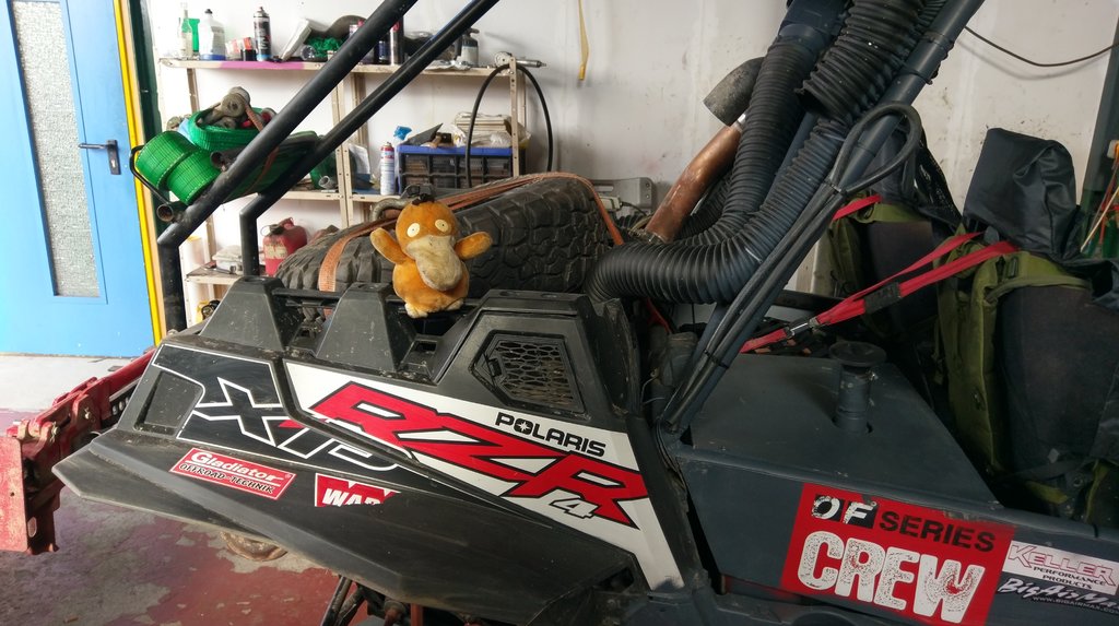

was sind das für Schläuche, die da hinten rausschauen?
die Antirockarme stehen recht steil auf die Koppelstangen...nicht das es beim kompletten, harten Ausfedern "umklappt"...aber das habt ihr bestimmt bedacht

Die Schläuche sind die Be- und Entlüftung für das Kupplungsgehäuse...
Die Position im Bild ist komplett ausgefedert, selbst mit 2 Mann kann man die Arme nicht nach hinten klappen...
Problem ist die Nähe zum "Kofferraum" oben, auf den Rädern steht es perfekt wie aus der Anleitung von Currie :)
