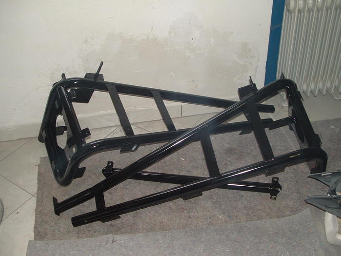

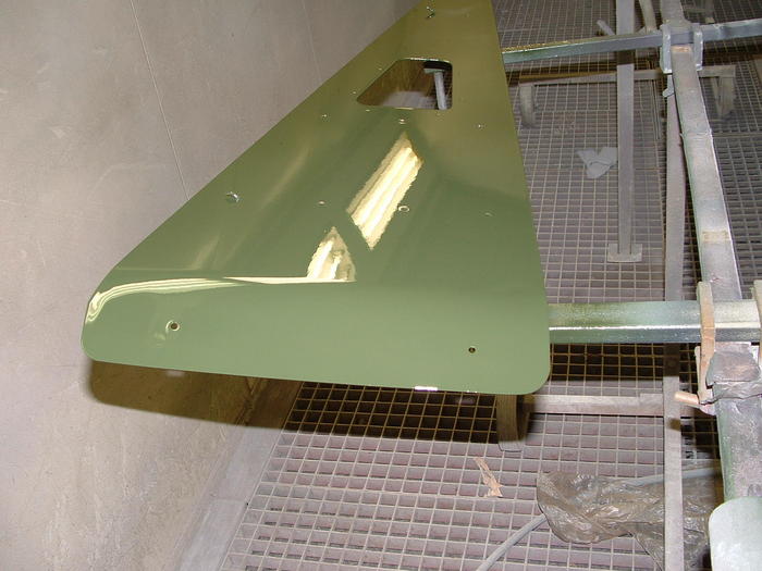

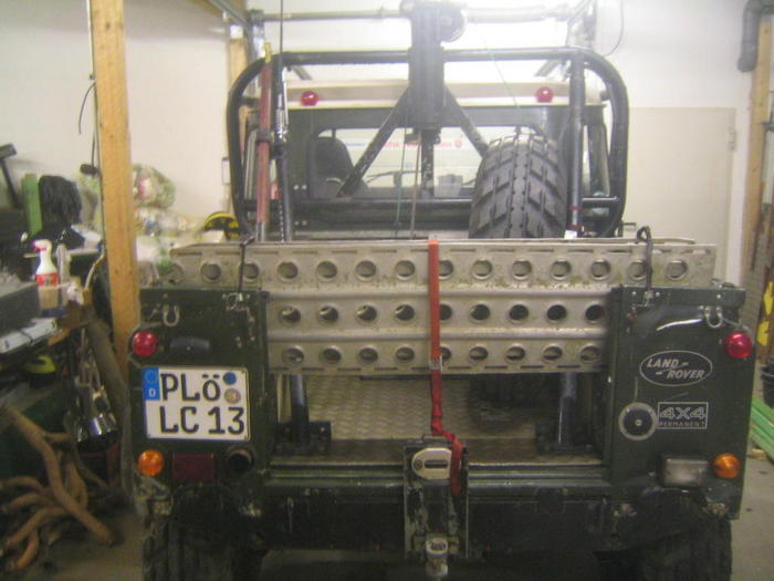

BeitragVerfasst am: 29.12.2007 09:33:39    Titel:
Moin!
Die Anpassungen der Teile von Rechtslenker Tdi auf Linkslenker V8 waren doch etwas komplizierter. Man verlor schon die Lust zwischen durch:
Aber mitlerweile ist alles unter Farbe:
cu Knud

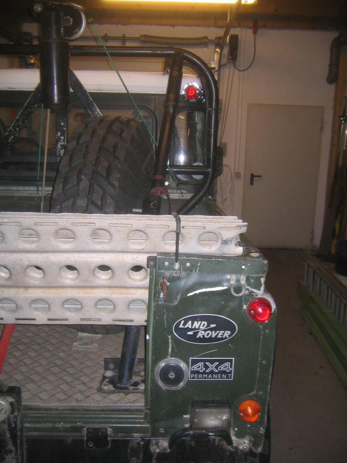

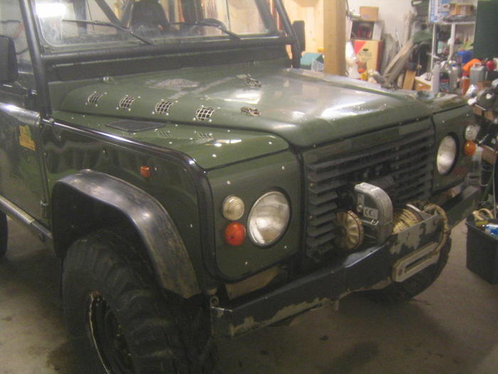

BeitragVerfasst am: 20.01.2008 21:53:48    Titel:
Moin!
So ist ja mittlerweile fertig:
Kann ich da die zusätzlichen Bremsleuchten hinbauen? Ich glaub, da stört es am wenigsten und sind gut zu sehen. Hat die STVZO dazu eine andere Meinung?:
Beifahrer und Fahrers Heiligenschein... Supi
cu Knud

BeitragVerfasst am: 20.01.2008 22:56:54    Titel:
also soweit ich weiß sollte das kein problem sein... andere autos haben ja auch ein 2paar bremsleuchten auf dem dach.. Winke Winke

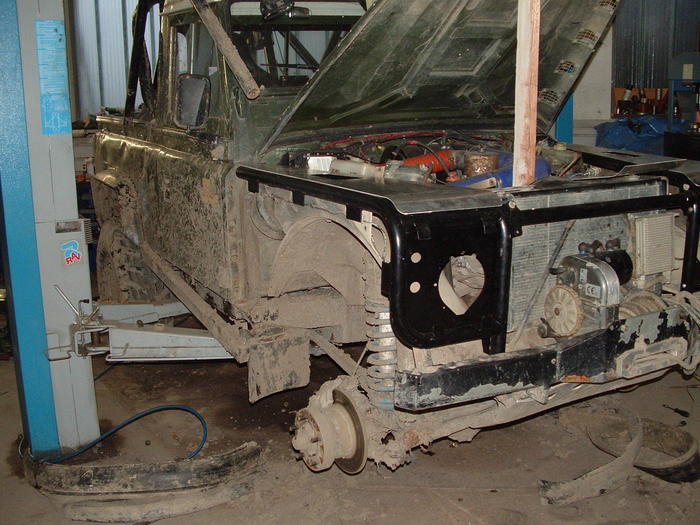

BeitragVerfasst am: 21.01.2008 08:27:20    Titel:
Hallo Knud,
sehe ich das richtig, daß die Kotflügelrohre mit dem Käfig (am Rohr der A-Säule)
verbunden sind?
Liebe Grüße Robert
Knud
Füschmobb
Wohnort: Preetz
...und hat diesen Thread vor 7184 Tagen gestartet!
BeitragVerfasst am: 21.01.2008 09:21:39    Titel:
Moin!
Die Rohre sind in Hülsen, die am Käfig angescheißt sind verschraubt. Die zweite Befestigung ist vorne unten am Rahmen. Ich darf mit damit jetzt an Bäume anlehnen. Heiligenschein
cu Knud

BeitragVerfasst am: 06.02.2008 22:14:02    Titel:
Moin!
So, zusätzliche Bremsleuchten für die Breslau sind dran:
cu Knud

BeitragVerfasst am: 27.03.2008 11:59:26    Titel:
Knud hat folgendes geschrieben:
soweit ich weiß meckert die STVZO bei allem was über 3 Bremsleuchten ist.
Beispiel: wenn du dir auf deinen 3fach Bremsbeleuchteten Golf noch nen Spoiler mit ner 4ten setzt reicht es meines Wissens nicht mal, wenn du eine abklemst, die muss sogar ausgebaut werden.
ich könnt nachher mal nachsehen.

BeitragVerfasst am: 27.03.2008 12:33:23    Titel:
böses auto hat folgendes geschrieben:
Das liegt wohl daran,dass nur eine mittlere vorgesehen ist.
"3.11 Bremsleuchten
(Fundstelle: 76/756/EWG i.V.m. ECE-R48; StVZO § 53)
Vorhandensein: vorgeschrieben
Anzahl: zwei, insgesamt zulässig drei oder vier
Anbaulage: siehe Beispiele
Sonstiges: Das Aufleuchten der Bremsleuchten bei
Benutzung eines Retarders ist zulässig."
