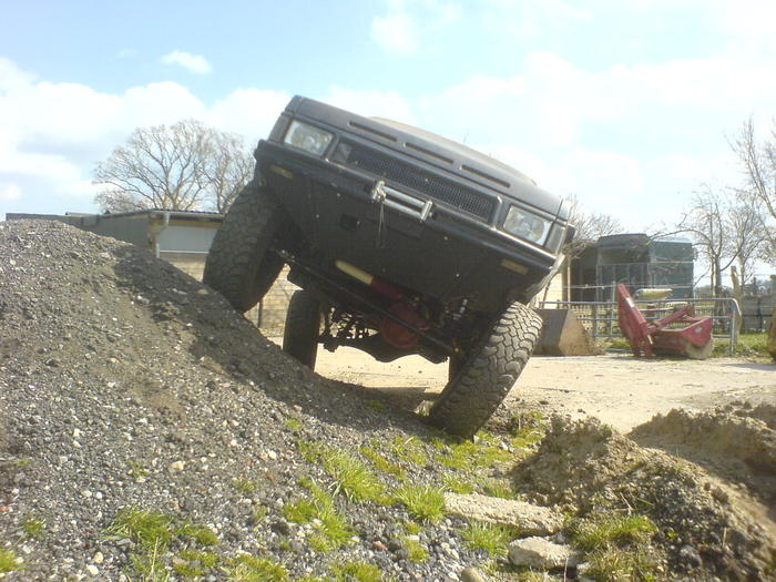

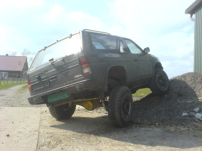

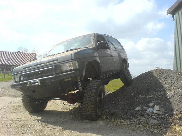

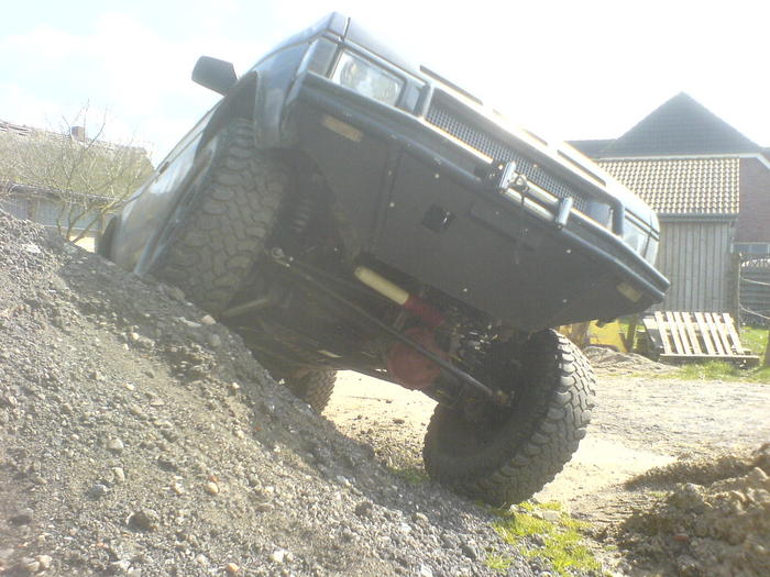

und hier noch nen paar bilder!

BeitragVerfasst am: 13.04.2008 12:00:54    Titel:
Respekt
Super Verschränkung!
Absolut beneidenswert! - Bei mir ist hier schon Ende und Luft:
PS: Aber wieso zulassen? -Du hast doch schon ein Nummernschild dran!! Smile

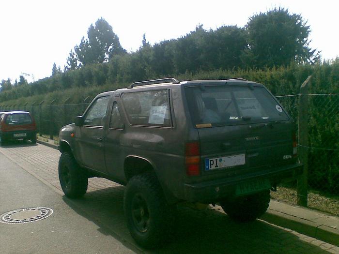

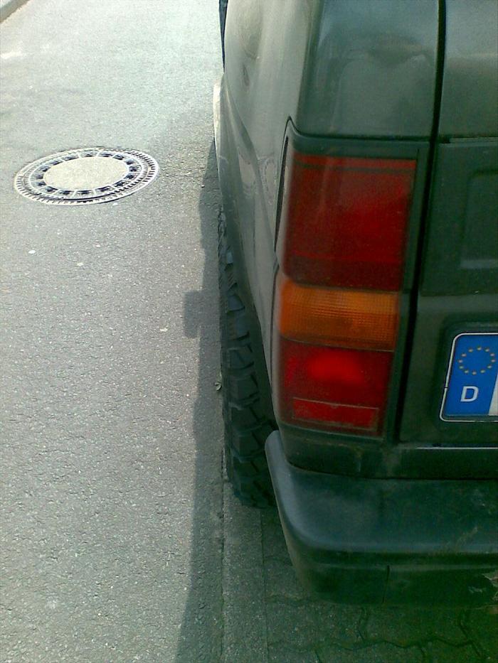

So jetzt sind auch die neuen reifen drauf.

Hups!
das nenne ich mal Reifen! Smile
Jetzt weiß ich auch, warum Du Dich die Tage nach Verbreiterungen erkundigt hast Ätsch
obwohl, scheint noch zu passen?
mein erster Gedanke war: "-und das passt mit Lenkung und Verschränkung noch?"
oder fährst du nur noch geradeaus? Obskur
wie fährt sich denn sowas von der Übersetzung her, brauchst du den 4. und 5. noch? - oder fährst du nur noch in 4L ? Smile
mit Tüv?
gruß, Stephan

Also lenken past noch prima, Übersetzung hab ich immernoch die serien drinne, leut damit auch bestens, Und mit der Verschrenkung ist das auch kein Tema, zumindest nicht wirklich, hab noch 3 mm Platz zwischen rahmen und Karosserie, beim Verschrenken, Man darf nicht vergessen, da waren ja auch mal 33x12,5R15 drauf auf ET+9, (entspricht ja nen 300 breite bei 836mm durchmesser wie die jetzigen) und jetzt sind das 285/75R16 mit ET+4 (sind ja 280mm breite bei 835 mm durchmesser)
Wägen den Verbreiterungen hab ich mich nur erkundigt , wegen den unteren Paar cm, da der TÜV da mehr abgedeckt haben will.

warum verschränkt die vorderachse kaum? Unsicher
el Che
Extremfrager
...und hat diesen Thread vor 7151 Tagen gestartet!
1. VW T4
BeitragVerfasst am: 26.04.2008 19:13:42    Titel:
Tya, wenn ich das wüste, der hatte da noch gute 10 cm ausfederweg, und wenn man den hügel andersherum anfährt verschränkt die bestens.
Vermute mal, das hängt mit den hebelwinkel , und der gewichsverteilung des motors zusammen.
gruß
BeitragVerfasst am: 26.04.2008 19:20:11    Titel:
der untere Teil bei sowas hat immer mehr Druck. Ist ganz normal.
grafe
Behind Flashi in Morocco
BeitragVerfasst am: 26.04.2008 21:09:38    Titel:
jein, schau dir die hinterachse im letzten bild von hyaene an, die verschränkt auch ordentlich Winke Winke
BeitragVerfasst am: 26.04.2008 21:12:37    Titel:
jau der verschränkt echt super finde ich. YES
etwas weichere federn vielleicht noch, dann ginge noch mehr...
