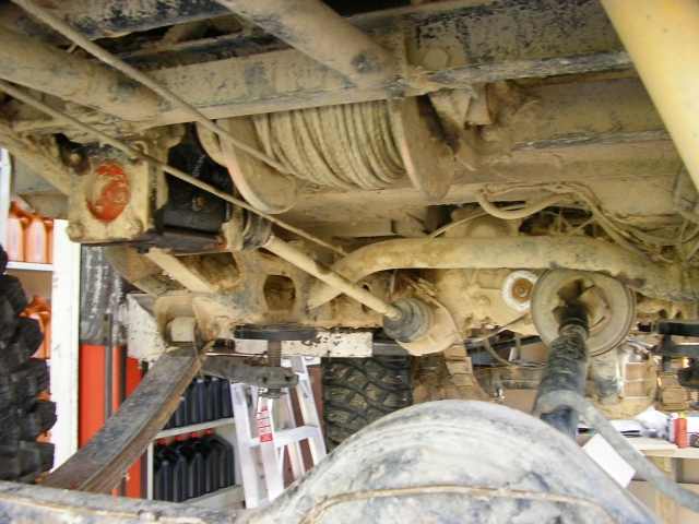

wo soll die Winde denn hin? Vorne? oder mittig, mit Seil innem Rohr?

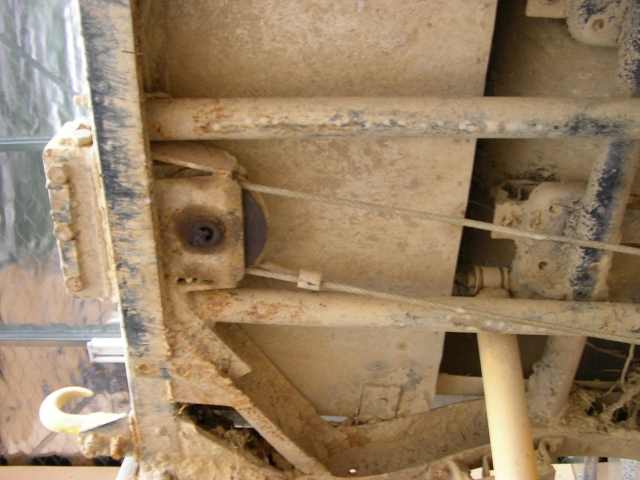

ich wollt ja immer ne Winder hinter den Sitzen haben, nach hinten das Seil raus, dann umlenkung nach vorne... Hinten dann n SeilrollenFenster, durch das die Umlenkrolle passt(die mitm Stift befestigt wird) dann kann man das Seil vorne einhaken und hinten die Umlenkrolle rausziehen...

mittig ist der plan!! zuerst nach hinten, und dann wieder nach vorne.
und zusätzlich will ich noch vorne ne E-winde wenn der motor mal streikt oder nicht in der lage ist zu laufen ( wenn er auf dem dach liegt oderso )

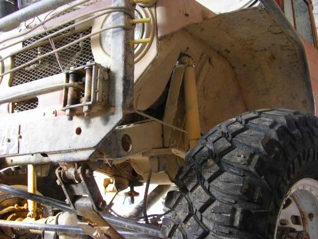

so in etwa solls werden:
hinten:
vorne:
zufälligerweise die gleiche Winde, also muss ich nur nachbauen ;)

kriegt man da das Seil nach hinten raus?
Ich würd da noch nen Rohr drummachen.... mir wäre nich wohl dabei, wenn das da am Dämpfer einfach so langläuft...

das seil kriegt mann hinten raus indem mann es einfach entspannt und von hand rauszieht.
ein rohr gefält mich nicht, weil das reinfädeln so doof wird.
aber ein teilstück zb bei den dämpfer wäre sinvoll
living my dreams

im Idealfall musste das Seil ja nur einmal dadurch fädeln Grins
die Umlenkrolle da hinten würde ich einfach ne "normale" Umlenkrolle nehmen und die mitnem Bolzen oder so befestigen, dass man den dann einfach rauszieht und die Umlenkrolle dann nach hinten rausziehen kann.... brauchst ja eh eine, weil du da hinten ja ne schlaufe rausziehst....

ja aber da gibt es ja so hacken mit ner umlenkrolle drann welches mann einklinken kann...
aber deine idee ist auch nicht schlecht!!
leider hab ich schon ne umlenkrolle liegen seit ein paar jahren, also werde ich soerst mit feste umlenkrolle probieren, wenns doof ist mit dem rausfädeln, dann muss ich es eh anders machen..
