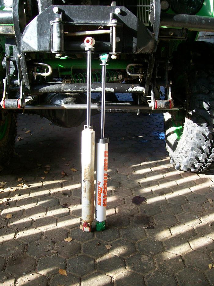

Hinten habe ich die Rancho RS9000X gegen Gasdruckdämpfer Stage II Sport getauscht, fährt sich besser so...
