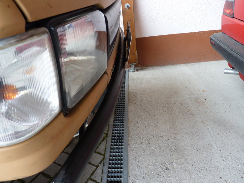

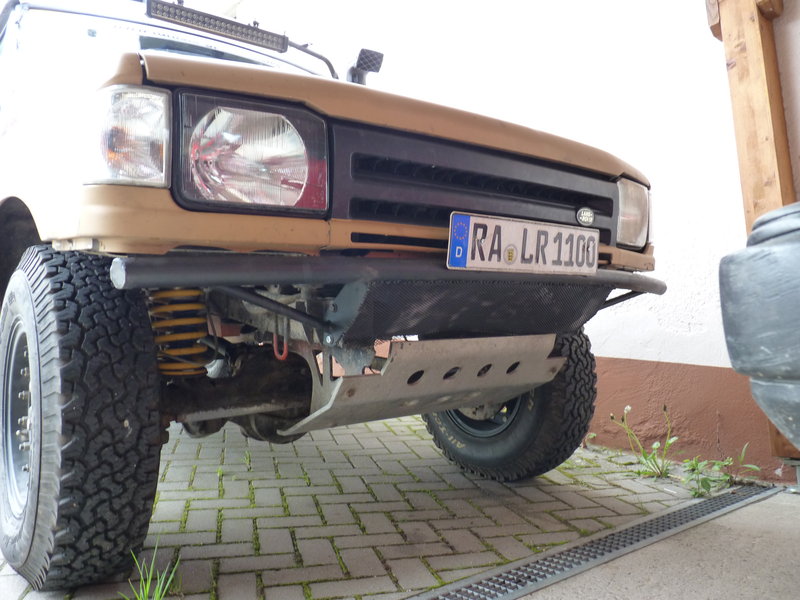

Disco1802 hat folgendes geschrieben:
Wo gibt es die Stoßstange.? Würde mir auch gefallen.
Man nehme ein bischen Rundstahl, Flachstahl, Rohrleger, Flex und einen Edding zum anzeichnen und fertig.
Selbstgebaut letzten Sonntag Supi

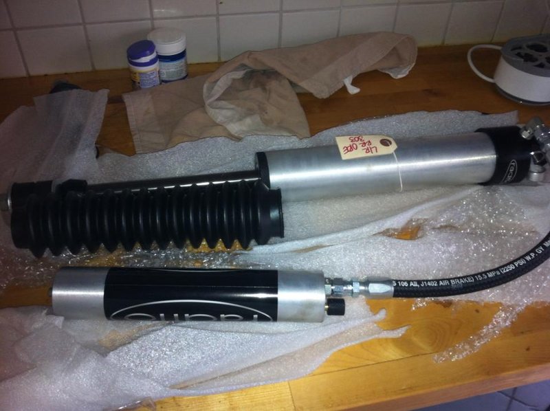

servus !!
wie oft musst du am kompressor öl nachfüllen ??
die automatische ölrückführung mittels catchtank und schwimmer geht nicht ,das stimmt.
du kannst aber einfach einen chattank basteln der ganz unten einen 2mm ausgang hat und von dort einen schlauch zum komp. eingang führen .
der komp. bläst sich dann selber ständig das öl zurück zum eingang.
der druckverlust ist vernachlässigbar da die rücklaufleitung ja sehr dünn ist.
so hab ich das ein paar mal gebaut ,jetzt verwenden wir aber auch E kompressoren.
das ist einfach praktischer ,auch wenn die nicht ganz sooo viel luft liefern wie so ein AC kompressor.
gruss ,michi

Hallo Michi,
Öl nachfüllen ist absolut vernachlässigbar, vielleicht 2x 50 ml.

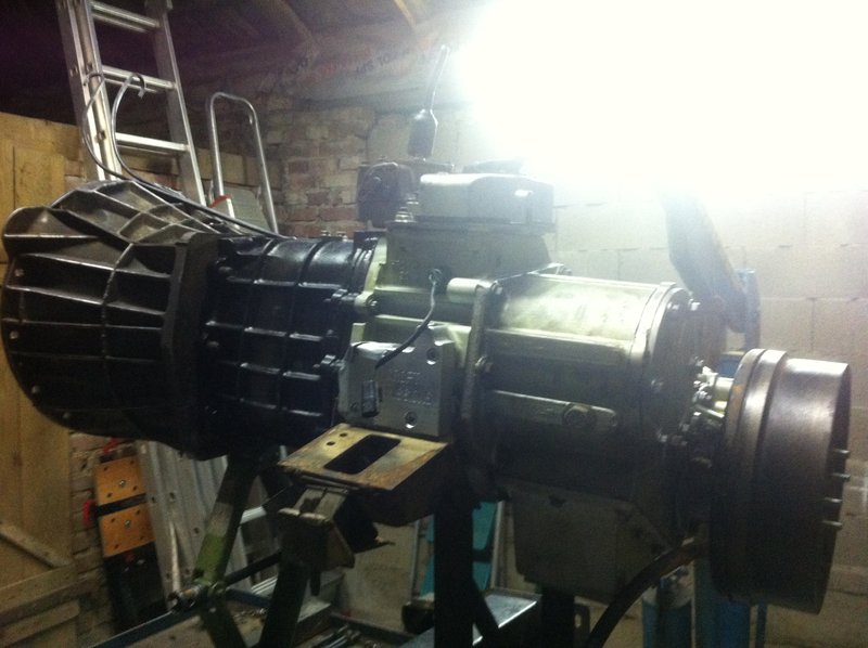

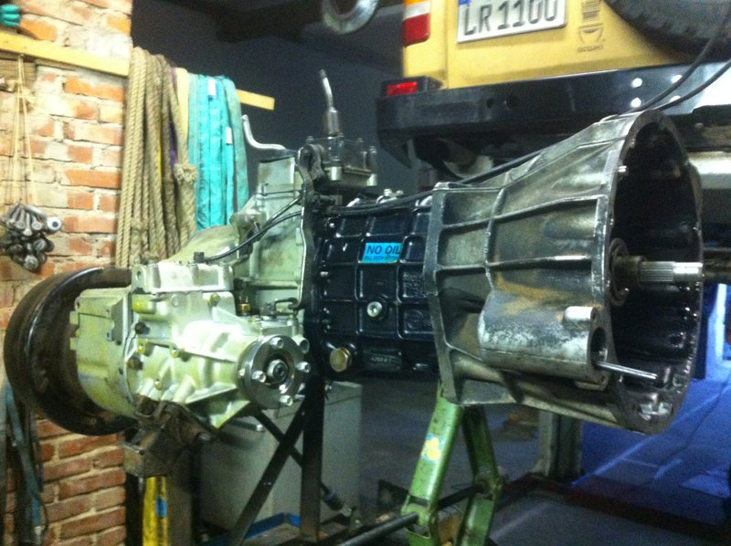

BeitragVerfasst am: 26.09.2013 19:13:44    Titel:
Unterboden-Porno:
Neues R380, selbstverständlich mit verstärkten Lagern.
Ölkühler für das R380.
Neues LT 230 mit verstärktem Mitteldiff und großem Ölsumpf.
Ach ja: dann noch neue Kupplung, verstärkt mit HD-Ausrücklager und Hebel.
Also einmal Rundumschlag ;-)

BeitragVerfasst am: 26.09.2013 19:18:53    Titel:
Du hast Marcel geknechtet? Huch

BeitragVerfasst am: 26.09.2013 19:39:14    Titel:
Aber ja doch.
Orga bei mir heißt schrauben mit helfen Supi

@Johannes:
sag mal,was is das bei dir hinten für ne Stossi??die ich gesehen hab,wirken alle soo groß ,und klobig....deine scheint da kleiner zu sein...die könnt mir auch gefallen...
