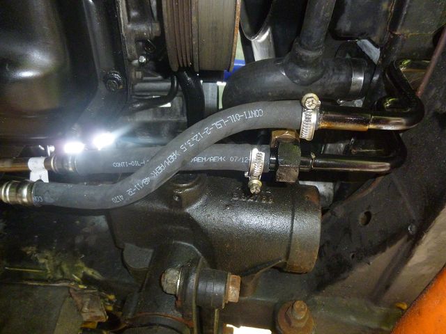

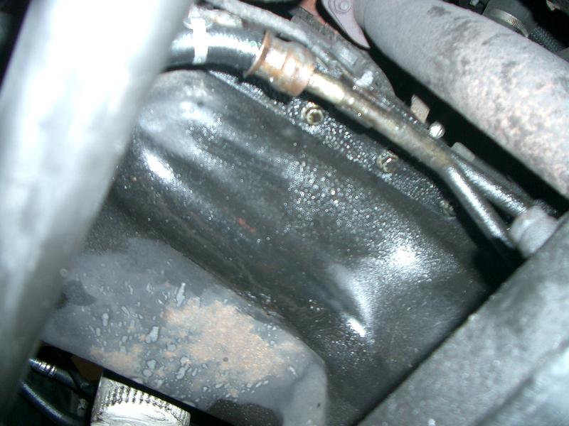

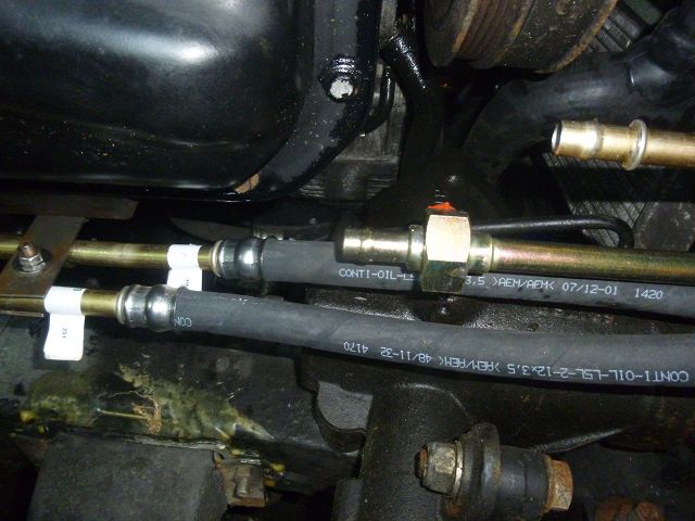

Du,Kurt,du,ich glaub ich weiß,warum LR die Schläuche so lang macht.
Ich musste heute mein Lenkgetriebe ausbauen und weil die
Schläuche da zwei schöne Kurven beschreiben,ging das
ohne ,dass ich die Leitunge abschrauben musste.

BeitragVerfasst am: 03.10.2015 19:39:40    Titel:
Hmmm, die Schläuche sind nicht das Problem! Die verlieren nur wenige Zentimeter an Länge.
Die Rohrleitungen vom Ölkühler sind zu lang!
Bei den Längen knicken die Schläuche!
Kann natürlich auch sein, dass ich da irgend etwas nicht raffe.
Haste mal ein Bild von umterm Disco? Unsicher rotfl
Tschüß
Kurt

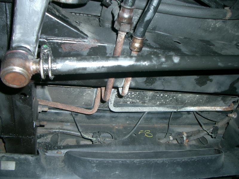

BeitragVerfasst am: 03.10.2015 19:46:32    Titel:
Der Rahmenquerträger sitzt viel näher am Lenkgetriebe:
Was hast du dann da für Leitungen?
autoteam-essen.de
Arlo Guthry
Wohnort: Mückenfrei in Bremen
...und hat diesen Thread vor 5676 Tagen gestartet!
BeitragVerfasst am: 03.10.2015 19:59:23    Titel:
Das sind die originalen Rohrleitungen vom Disco.

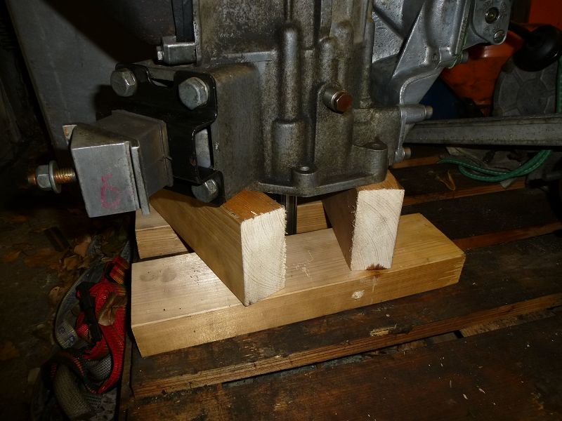

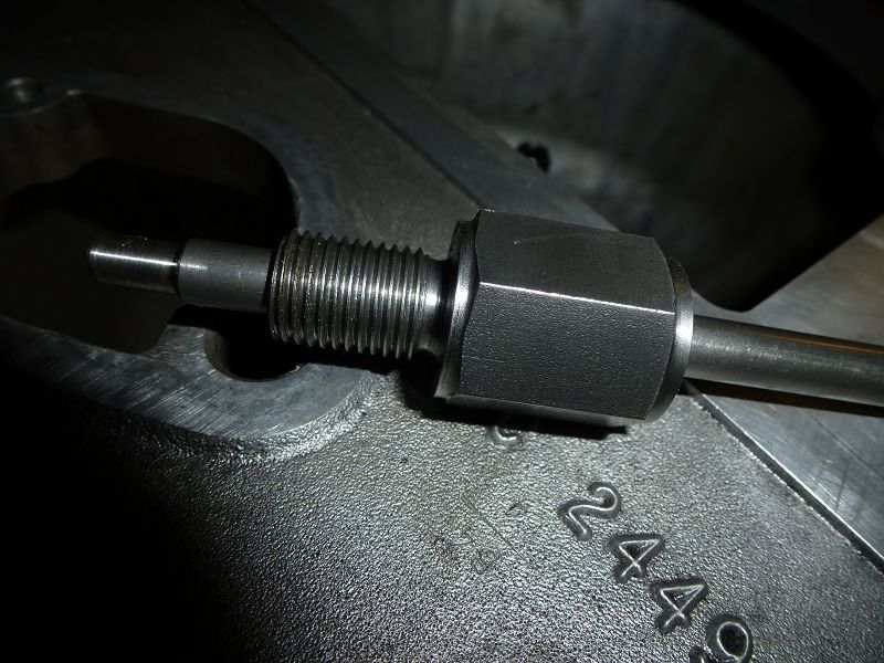

Der Wandler soll ja mit senkrecht stehendem Getriebe verbaut werden, las ich mal.
Also gabs eine hölzerne Unterstützung. Extra dafür.
Und der Raststift für OT 1. Zylinder in der Flexplatte muss auch anders aussehen.
Passdurchmesser ist .250 oder 1/4" oder 6,35mm.
Die gesamte Länge der Anwendung muss noch auf das verbleibende Maß zwischen Ölwanne und Adapterplatte angepasst werden.
Zeichnung davon gibts denn auch erst später!

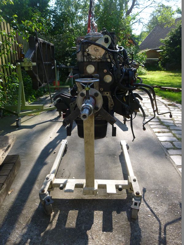

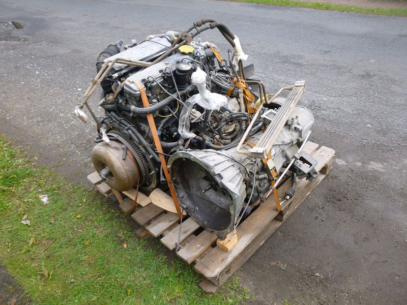

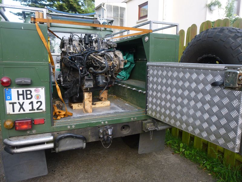

BeitragVerfasst am: 23.05.2017 21:47:24    Titel:

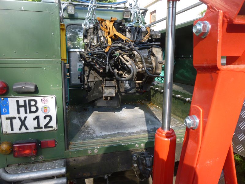

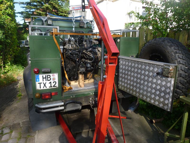

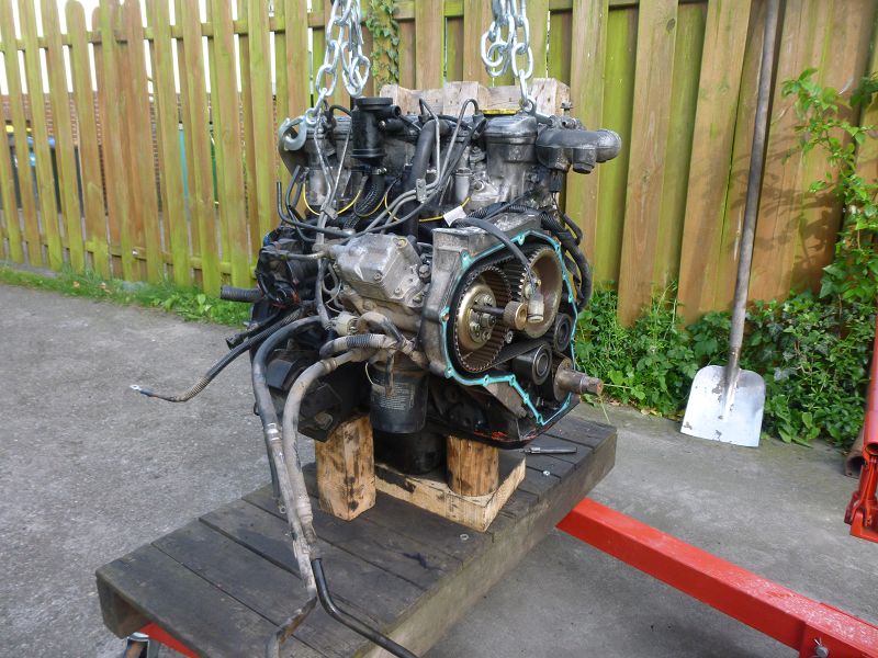

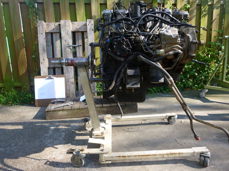

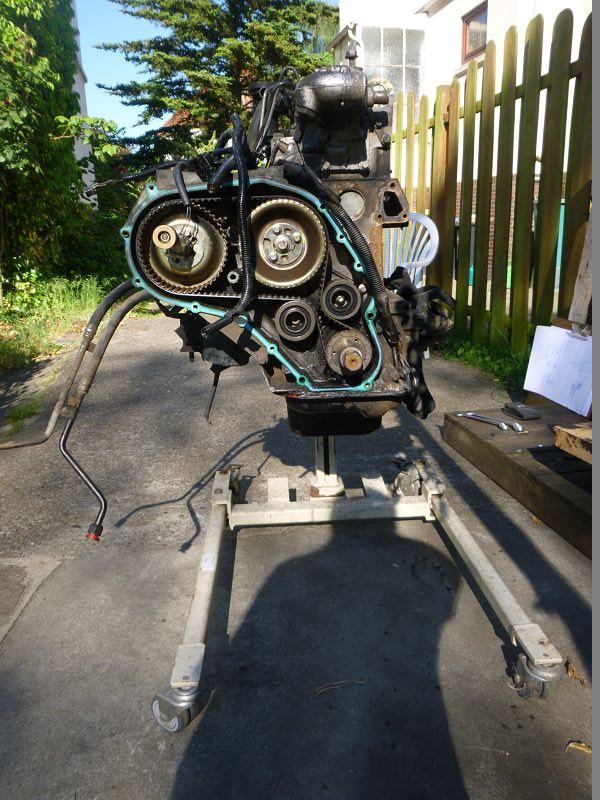

Kurz nach dem Tag der Arbeit wurde hier eine Palette angeliefert.
Irgendwie hatte ich mir den Motor handlicher vorgestellt. Trotz reichlich abgebauter Teile, war ich jedoch nicht in der Lage, die Masse sicher mit der Sackkarre zu handhaben.
Daher musste diese Maßnahme etwas zurück gestellt werden.
Heute war denn nun der große Tag die bereits erleichterte Masse aus dem Vorgarten näher an den Ort des weiteren Geschehens zu verfrachten. Mit des Nachbarn ehemaligem Kran, dem 130er und eines Spanngurtes der besseren Art, war das dann auch kein wirkliches Problem mehr, die nicht befestigten Wegstrecken zu überwinden.
Nun, andere verbringen dafür ebensoviel Zeit, um ein Fahrzeug von einer misslichen Lage in die nächste zu bugsieren.
So viel Zeit muss manchmal eben sein! rotfl

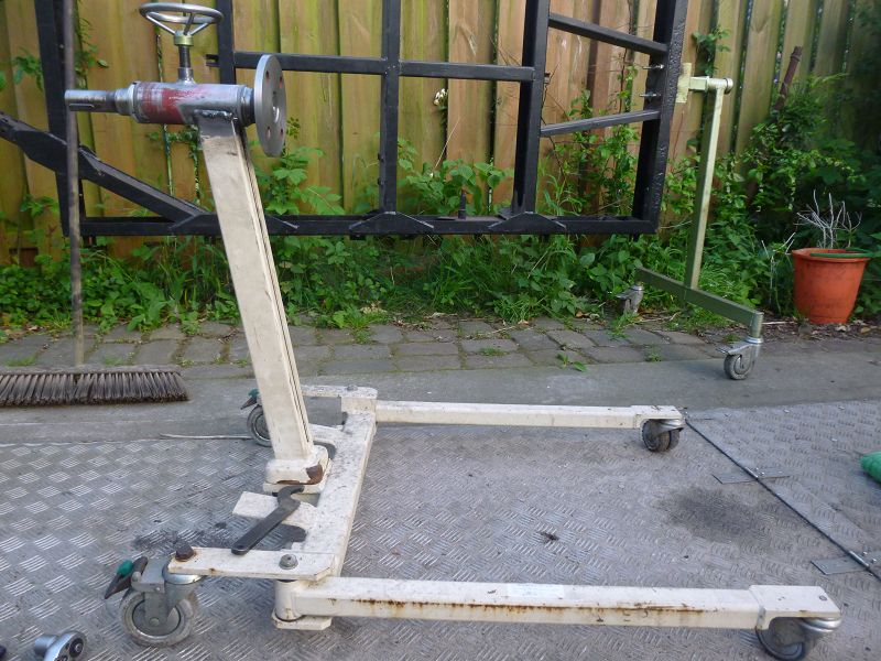

Immerhin steht der Motor jetzt so, dass ein Transportwagen dafür entworfen werden kann und danach eine Montagevorrichtung mit Rotationsmöglichkeit entsteht.
Die schiefe Ebene zur Garage sollte mit einem Flaschenzug gemeistert werden können, denke ich. Den Sankey hatte ich damals schließlich auch auf diese Weise dort heraus gebracht. YES

BeitragVerfasst am: 23.05.2017 21:55:38    Titel:

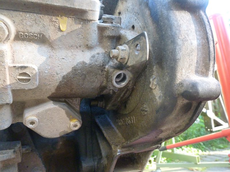

Ich nehme mal an,du benötigst kein Steuergerät,für diese komische Einspritzpumpe?
Was machst du denn damit?
autoteam-essen.de
Arlo Guthry
BeitragVerfasst am: 23.05.2017 22:44:16    Titel:
Wenn du schon so direkt fragst, natürlich wurde dieses mit dem Rest des DiscoI entsorgt! Hau mich, ich bin der Frühling
Vermute ich jedenfalls. Unsicher
Fly-by-wire Gaspedal fehlt ebenso wie die Erklärung wo denn jetzt der Kick-Down eingehakt werden soll? Unsicher
Natürlich wurden sämtliche Nervenbahnen ordentlich durchtrennt! Hau mich, ich bin der Frühling
Ich könnte die Pumpe gegen eine funzende für den 300 tdi kostenneutral zum Tausch anbieten.
Tschüß
Kurt
Caruso
Nix is mit Singen, Troubadix!
Wohnort: Buer
1. Disco 300 TDI
2. Disco 300 TDI

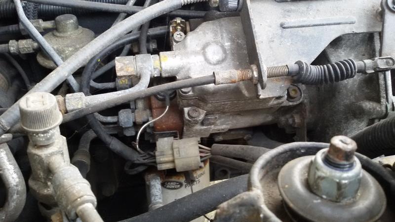

BeitragVerfasst am: 23.05.2017 22:50:07    Titel:
Ich könnte dir ein Steuergerät verkaufen.
So eine Pumpe haben meine Discos auch nicht.
Kuck mal da:
Aber frag mich nicht,wo der andere Zug herkommt.

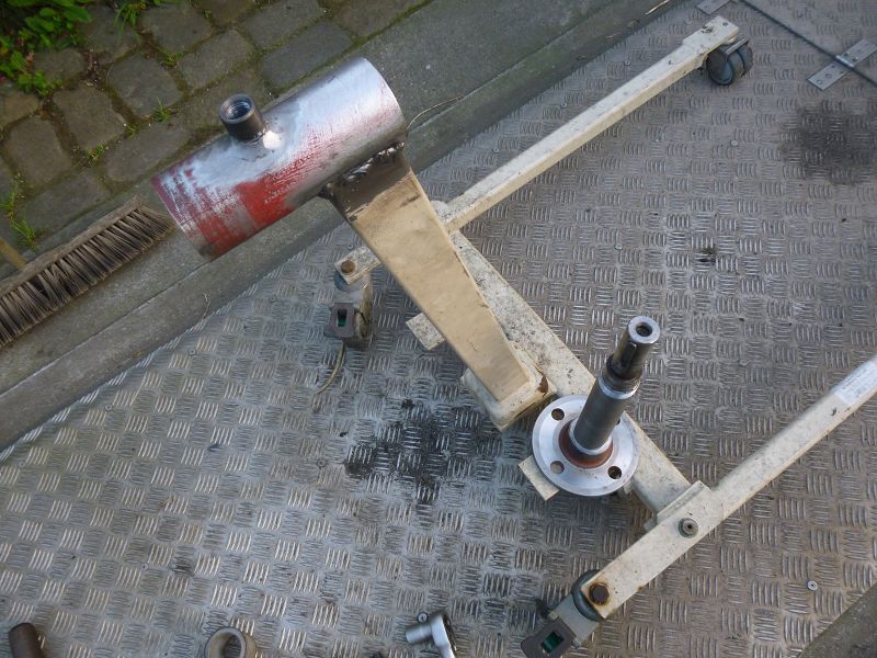

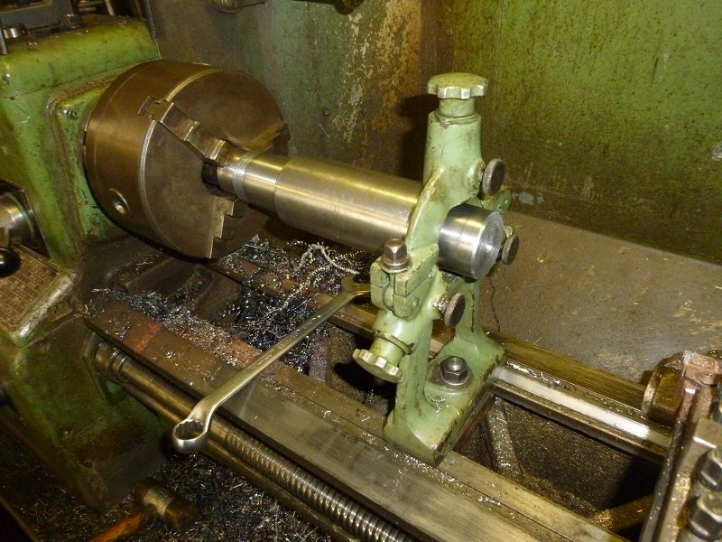

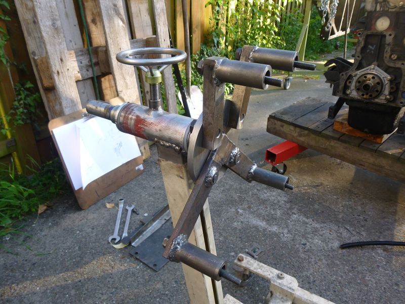

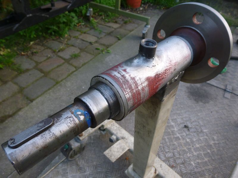

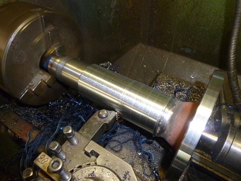

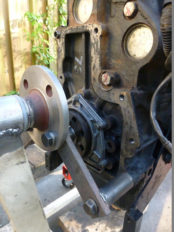

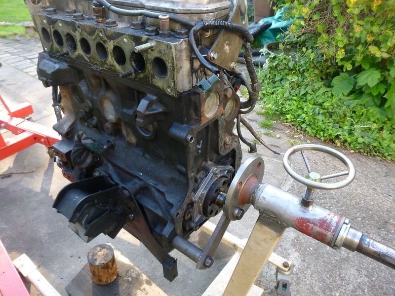

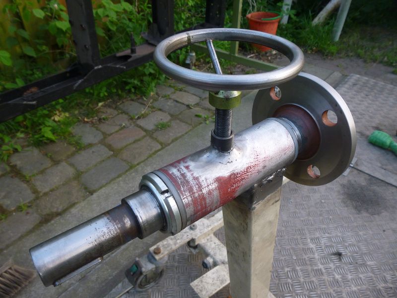

Die Vorbereitung zum Vatertag fand schon gestern statt:
Vom Schrottplatz wurde eine Welle und ein Flansch für 7€ käuflich erworben.
Die Welle wurde ihrer Wälzlager entledigt, gekürzt und neu zentriert.
Der Flansch wurde entsprechend vorbereitet, mit der Welle verschweißt und plan gedreht.
Der spätere Aufnahmedurchmesser der Welle wurde auf 45 geändert.
Ein passendes Stück Rohr war schnell mit einem kurzen Stück mit Innengewinde und dem Abgesägten Ende der ehemaligen eisernen Krankenschwester verschweißt, ...
mit Kunststoff Buchsen ausgebuchst ...
und schon ist die Welle gelagert.
Weil bereits die Welle mit einer Nutmutter und entsprechendem Gewinde versehen war, wurde diese axiale Sicherung natürlich gern übernommen. Wobei ich anmerken muss, dass mir Nutmuttern mit Klemmteil bislang nicht bekannt waren.
Für son Vatertag ein brauchbares Ergebnis, finde ich.

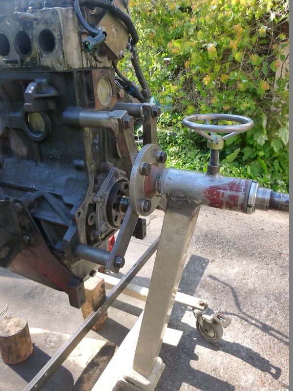

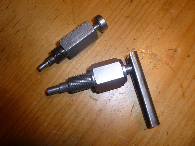

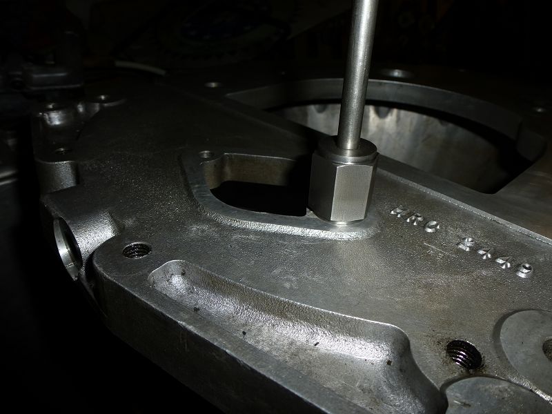

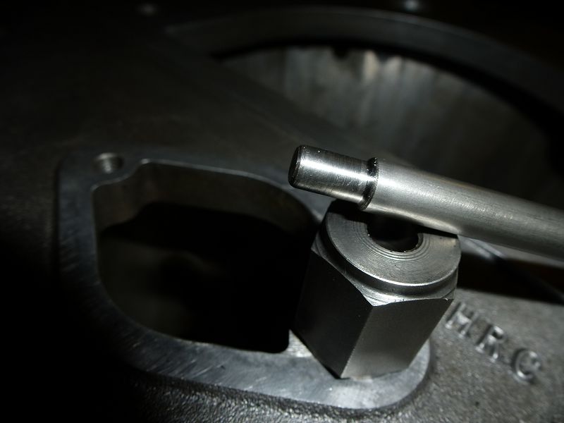

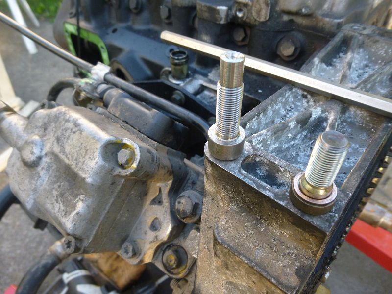

BeitragVerfasst am: 27.05.2017 22:33:22    Titel:
Tja, auch Metallsammler lieben Brückentage! YES
Die noch vorhandenen Reste waren knapp bemessen.
Daher diese Patchwork Lösung:
Im Flansch sind M14x1,5 von der Kurbelwelle verbaut, das Kurbelhaus halten M10 aus dem Zylinderkopf.

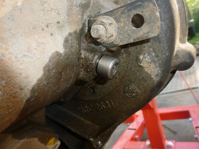

Und denn noch eine ESP Frage:
Bei der verbauten Pumpe blockiert die Schraube die Welle nicht, weil nichts zum Weglassen vorgesehen wurde! Nee, oder?
Daher wurde eine etwas längere Schraube mit M10x1 Gewinde gefertigt und eingedreht.
Mit wieviel Nm darf ich denn nun an der Schraube drehen um die Welle dauerhaft zu blockieren? Unsicher
Hat jemand Interesse diese Pumpe gegen eine normal kantengesteuerte zu tauschen?
Tschüß
Kurt
Caruso
Wohnort: Buer
1. Disco 300 TDI
2. Disco 300 TDI
BeitragVerfasst am: 27.05.2017 23:19:48    Titel:
Ist bei meinen Pumpen auch so.
Tut auch nicht not,wenn man nicht vorhat,das Antriebsrad vom Kegel zu ziehen.
Ausbauen kannst du sie auch so.
