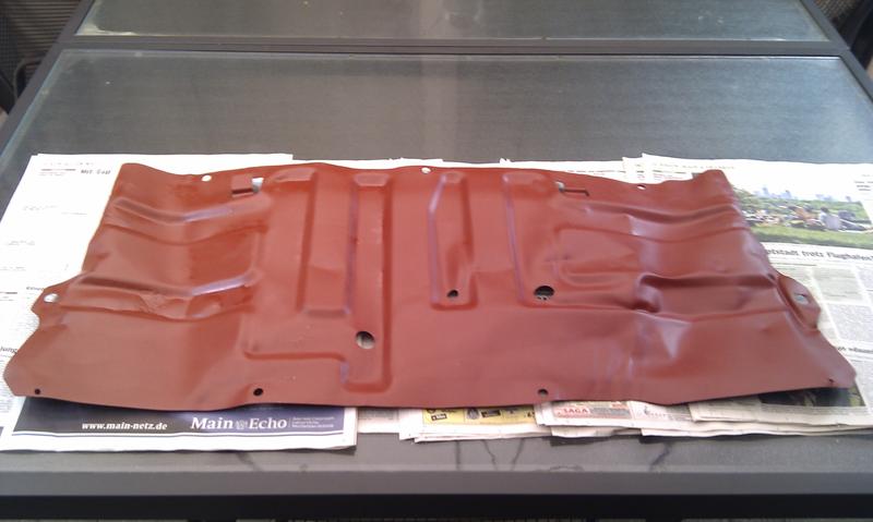

http://nissan4u.com/parts/patrol_gr/el_y60/1995_5/type_8/body_front_roof_and_floor/frame/illustration_2/
Hat jemand von Euch den Unterfahrschutz mit der Nummer 42 übrig und würde ihn gerne an mich abgeben?
Zudem bräuchte ich ein paar Fotos vom montierten Zustand, damit ich weis wieviel von den Clips und Schrauben ich brauche um den fest zu bekommen.
Gruß Andreas

BeitragVerfasst am: 15.05.2013 19:56:56    Titel:
Hallo Andreas,
meinst du dieses Teil? Ursprünglich Silber. Hier nach der Grundierung.
Brauche ich leider selbst Smile. Könnte dir aber sagen wo es verschraubt wird und ggf. die Maße geben .
Weitere Bilder habe ich auch noch. Auch von einem Unterfahrschutz unterhalb des Getriebes, welcher bei mir mit dem anderen zusammen montiert war.
Viele Grüße
Michael

BeitragVerfasst am: 15.05.2013 21:04:16    Titel:
Hallo Michael,
nein, das Teil auf Deinem Foto sieht ganz ander aus.
Ich meine das Blech das direkt unter dem Kühler sitzt und am ersten Querrohr vom Rahmen angeschraubt ist.
Gruß Andreas

BeitragVerfasst am: 16.05.2013 07:34:37    Titel:
@ tinker20
Das Blech wird re & li vorne am Rahmen mit jeweils 2 M8x15mm Schrauben gehalten, an dem Querrohr wo die Servoleitungen dran verschraubt sind wird es mit 3 Clipsen gehalten. Dieses sind die gleichen wo die Radhausschalen mit befestigt sind.
Zum eigendlichen Blech, ich denke so was wird noch auf Lager sein,
