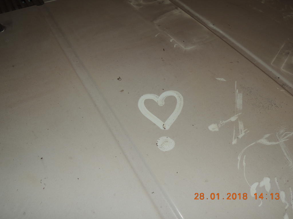

Hier noch wie versprochen 2 Bilder:
Liebesbekundung meiner Frau im Flexstaub während der Sanierung

Man sieht, meine Frau steht hinter meinem Hobby! Ja

... und Du hinter Deiner Frau ... Heiligenschein ... Grins
