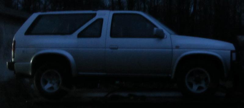

BeitragVerfasst am: 25.03.2016 20:24:20    Titel:
Hab einen:
Supi
War leider schon etwas spät zum Bilder machen und dann war auch noch der Akku leer.
