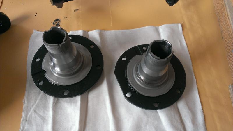

jensolli hat folgendes geschrieben:
Ich hatte die Flächen auch angemalert und dann mit einem Negerkeks abgeschliffen. Ging Super Smile

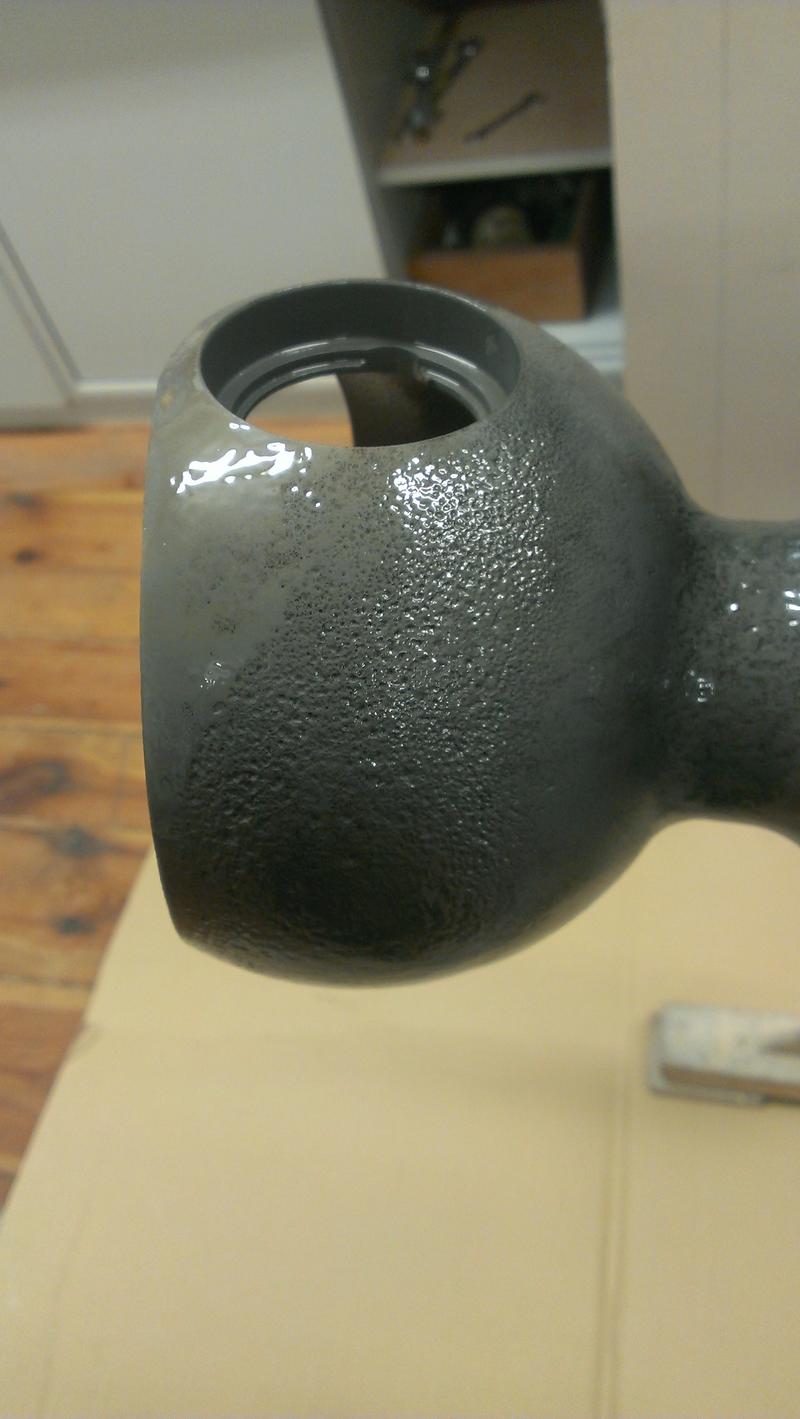

jup, so kam es dann auch bei mir:
die Seite, wo das bremsenblech rangeschraubt wird lass ich unter farbe, weil...es ist nur das Bremsenblech Hau mich, ich bin der Frühling
apropos: meine sind arg verbogen...hat wer noch ein linkes und ein rechtes rumliegen? für nen schmalen taler? können gerne auch gut abgerockt sein, aber eben gerade wäre wichtig.
auch hier hab ich nur die seite für den ASZ und die kingpins sauber gemacht. die gegenseite bekommt ja diese blechstreifen und den gummi, dass sollte auch mit farbe funktionieren.
danach dann noch alle kingpins von ihren lagern befreit, musste dazu aber erst mal einen meiner abzieher abschleifen, weil da echt brutal wenig platz ist zum ansetzen. gingen auch nicht zerstörungsfrei runter und einen kingpin gabs anscheinend schon mal neu. aber keine zeit mehr gefunden, die noch zu strahlen usw...das kommt somit in den nächsten wochen Vertrau mir

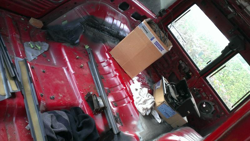

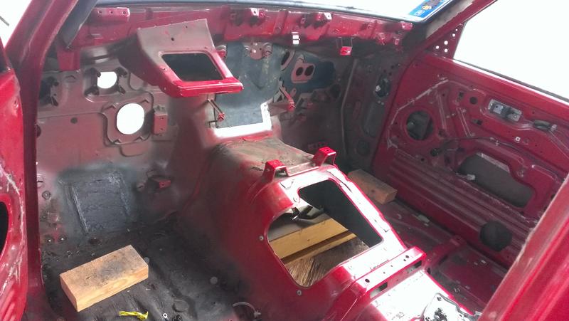

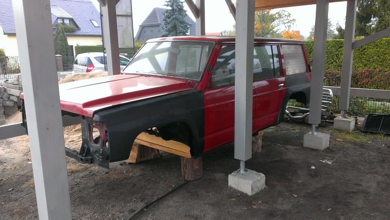

Der Sommer war kurz und der Patrol musste Arbeitsbedingt warten. ABER jetzt geht's wieder weiter. Die letzten Wochen dazu genutzt, um ihn endlich richtig nackig zu machen, dass er endlich lackiert werden kann. Wollt Ich eigentlich selbst machen, aber lass Ich jetzt doch machen (von jmd der das auch richtig kann )
Im zuge dessen fliegt auch gleich noch ein bisschen was raus:
- ehemaliger kupplungszylinder vom rd28 Schaltgetriebe
- Heizung in mittelkonsole für die hinteren sitze
- 4x elektrische Fensterhebermotoren
- heckscheibenwischermotor
- Scheibenwischer für Scheinwerfer
Bin echt am überlegen, ob Ich die zentralverriegelung und die taster für die Türöffung nicht auch gleich noch rauswerfe. Auch fliegt das vorglühsteuergerät raus und wird durch eine ganz simple manuelle vorglühkonstruktion ersetzt. Gibt es hier eine Art bauanleitung dafür? Bisher hab Ich dazu immer nur die berichte gefunden, dass es gemacht wurde, aber nicht wie Hau mich, ich bin der Frühling
GR_uß Matthias

BeitragVerfasst am: 22.10.2014 14:02:27    Titel:
Sehr schön gefällt mir echt wie du die Sache angehst Respekt Das ist auch der einzige sinnvolle weg so etwas anzugehen sonst ärgert man sich später nur. Welche Farbe bekommt er denn? Ich tue mir da immer extrem schwer sich auf ne Farbe zu entscheiden. War jetzt eigentlich auf Desert Tan 686 eingeschossen, gestern wurde aber leider ein VW Bus T 3 in Reinorange lackiert und schwupps bin ich wieder am überlegen ob ich nicht auch mal was so gewagtes machen möchte Hau mich, ich bin der Frühling
Hat es einen bestimmten Grund warum du die hintere Heizung entfernen möchtest? Dachte da auch schon dran aber auf der anderen Seite denke ich halt das man nicht genug Heizung in einem so großen Auto haben kann.

BeitragVerfasst am: 22.10.2014 16:02:08    Titel:
Beim Lack muss ich aus kostengründen Kompromisse gehen. Er wird in einer einfachen Unitonfarbe lackiert. Auch nur außen und die Eingänge. Also alle später noch sichtbaren Metallflächen in den Einstiegen usw. Das was dann Innen noch übrig bleibt (Dachhimmel, Fußboden, hinter den Türverkleidungen, hinter den Innenraumverkleidungen, Motorraum und alles hinter den vorderen Kotflügeln) wird einfach mit Brantho3in1 gerollt. An den Stellen ist mir hauptsächlich ein guter Rostschutz wichtig.
Farblich wird er in RAL7047. Ist nen recht helles Grau und auch ganz normal in "glänzend", wobei normaler Unitonlack ja dann wohl eher Seidenmatt ausschauen wird.
Ich will alles was ich nicht brauche rauswerfen. Bisschen Gewicht sparen und was nicht da ist, kann auch nicht kaputt gehen Hau mich, ich bin der Frühling
Heizung hinten brauch ich nicht. Kommt ein Reiseausbau rein und dann kommt man eh nicht mehr an diese Stelle. Da nutze ich lieber den freigewordenen Platz für eine ordentliche Mittelbox (wahrscheinlich auf Basis des Originals, da ich dank Thorsten ja noch eine 2. hier zu liegen habe).
Die originalen Verkleidungen kommen auch nicht mehr rein. Sind mir zu abgegammelt. Da gibts lecker Spezialmultiplexe. Ist sehr dünn lieferbar, komplett Wasserfest und in jeder Farbe lieferbar.
Daher müssen auch die elektrischen Fensterheber raus. Die stehen einfach zu weit vor.
Ansonsten wird darunter soviel gedämmt, wie irgendwie zu bewerkstelligen ist. Ich will den Innen so leise bekommen, als ob ich ne S-Klasse fahre rotfl .... oder fast so gut.
Dachte an dieser Stelle an "Alubutyl". Oder gibts da noch bessere Alternativen? Es geht mir vor allem um eine ordentliche Geräuschreduzierung. Wenn man wirklich eine längere Strecke fährt, dann hab ich keine Lust mehr mich die ganze Zeit vom Motor anschreien zu lassen. (Son Auto besitze ich bereits...)

Die Farbe bekommst du auch in glänzend. Meiner bekommt ja auch nur nen normalen RAL Ton, jedoch ne Unterstufung die auf Desert Tan passt, ich glaube es war 6BE, dass war fast Farbgleich. Beim letzten Patrol hatte ich von Spieß und Hecker den LKW Lack genommen. Kann ich dir nur empfehlen, ist sehr robust und nicht so ne Wasserbasiskacke. Zudem ist es viel einfacher in der Handhabung wenn mal was ausgebessert werden muss.
Du könntest doch auch die elektrischen Fensterheber an die neuen Platten mit anbauen. Das Ablagefach und die Verkleidung der elektrischen Fensterheber mit Armlehne ist komplett abschraubbar. Beim Dämmmaterial werde ich unters Dach 19mm Armacell knallen, bei der Spritzwand und Getriebetunnel bin ich auch noch am überlegen, werde aber irgendwas nehmen das etwas Hitze fernhält.

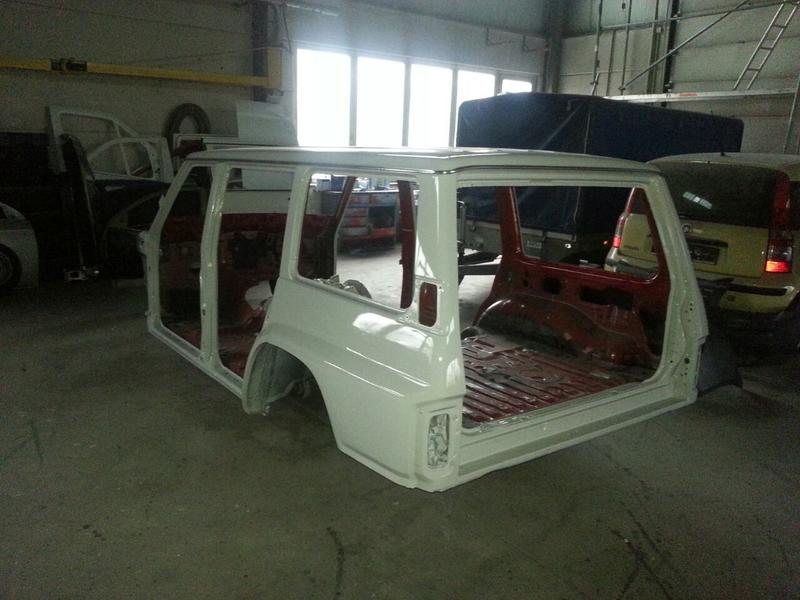

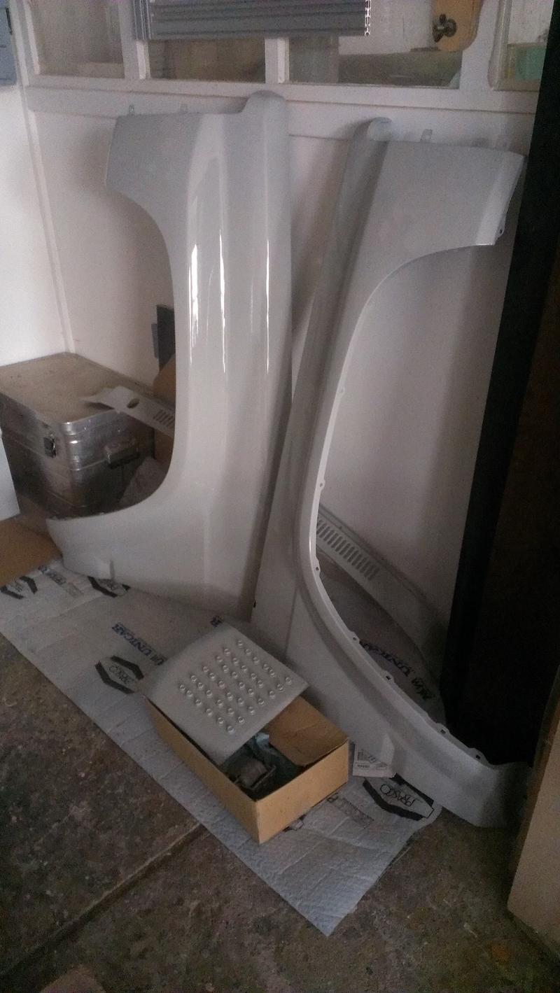

BeitragVerfasst am: 26.11.2014 09:24:11    Titel:
Patrol steht immer noch beim lackierer. Body ist schon lackiert (innen lackiert mir mein lackierer des vertrauens noch die Holme und einstiege. Der Rest wird ge-Branto-Korrux, wenn er wieder bei mir ist. gleiches gilt für den Motorraum).
3 Türen mussten unten geschweißt werden, weil der Falz blühte. Sind inzwischen auch beim lackierer...
Die ersten Bilder:
YES
und vom Araber gibts hoffentlich nächste Woche das nächste "kleine" Teilepaket Wir werden uns schon einig...

BeitragVerfasst am: 26.11.2014 15:35:19    Titel:
Schöne Farbe, was machst du denn mit dem Motorraum?

BeitragVerfasst am: 26.11.2014 16:15:24    Titel:
Schwarz. Einfach lecker schwarz mit Brantho Korrux 3in1. Man sieht es nicht (daher muss das nicht in Wagenfarbe sein) und es ist gut gegen Rost und mechanische Beanspruchung geschützt.

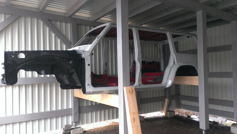

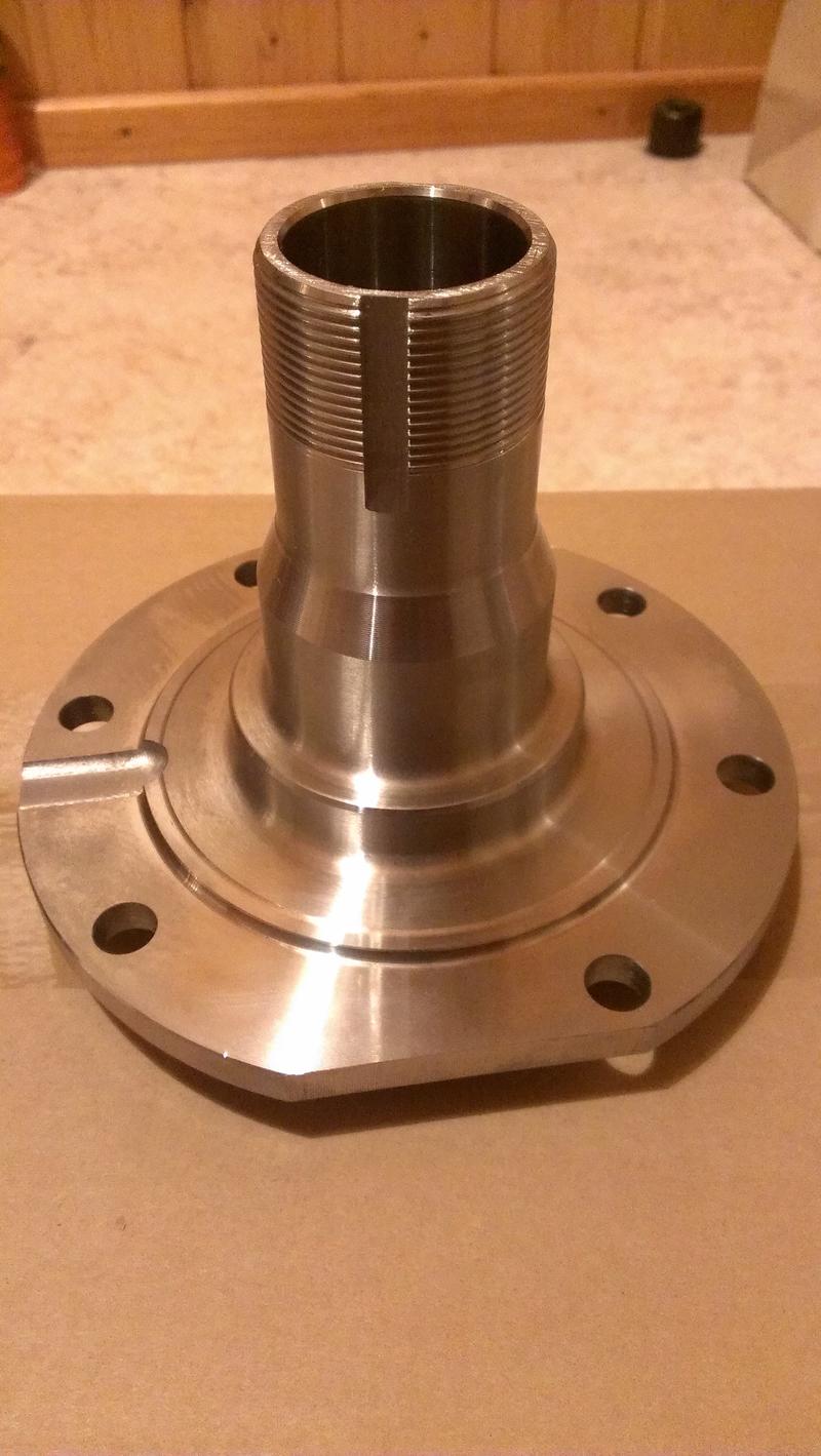

BeitragVerfasst am: 20.12.2014 09:45:46    Titel:
Er ist zurück YES
jetzt wird er erst mal übern winter eingemottet und dann gehts im frühjahr richtig weiter.

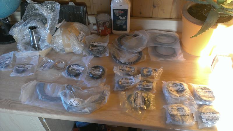

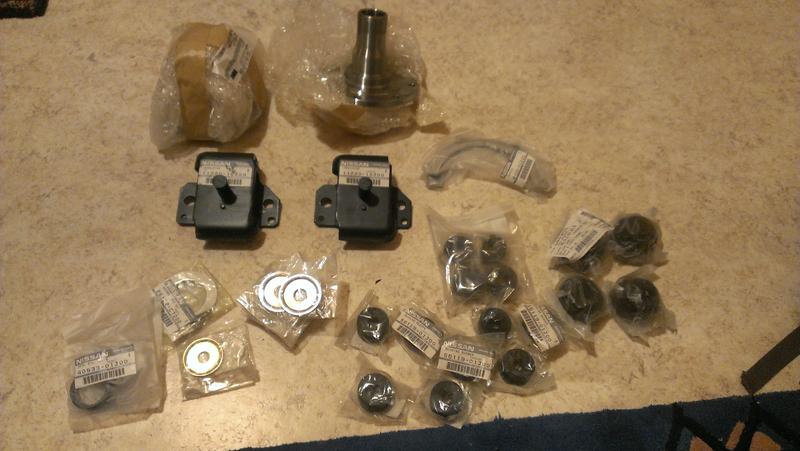

Noch mal ein paar Teile bestellt.
Die neuen Achsschenkelzapfen. Hab den alten einfach nicht mehr vertraut.
GR_uß Matthias

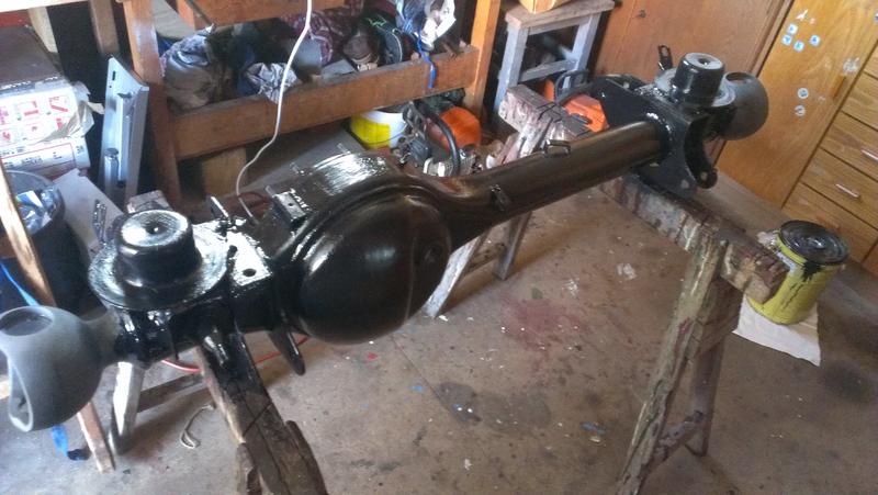

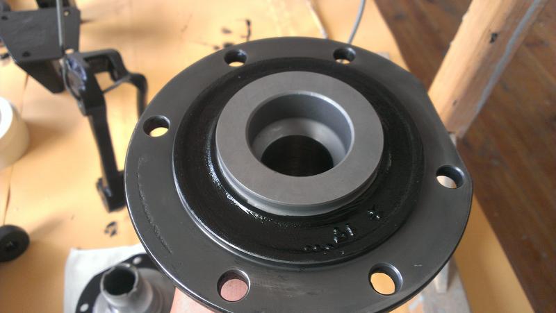

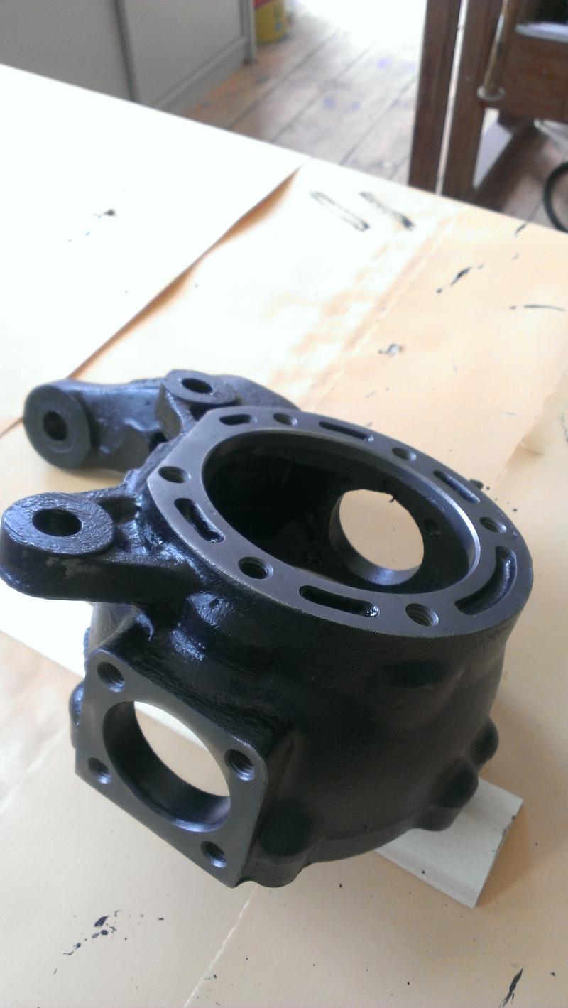

BeitragVerfasst am: 27.02.2015 16:42:16    Titel:

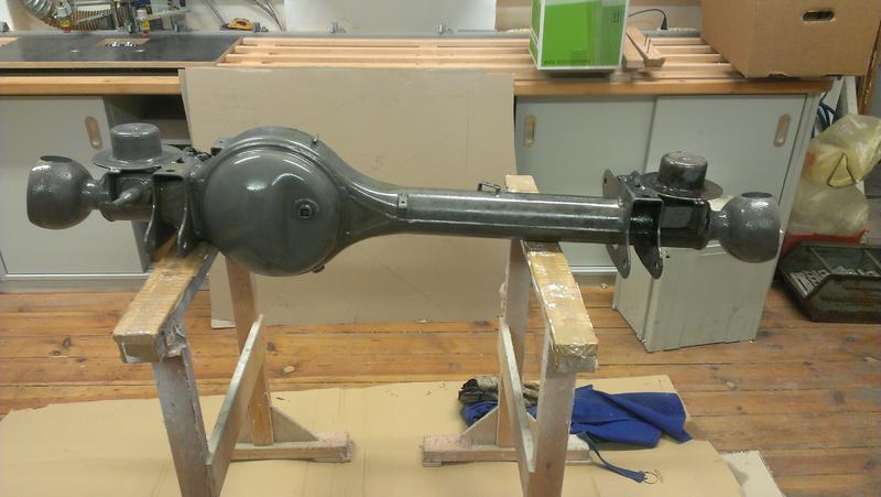

Die Saison hat begonnen...es hat Sonne und 16°C = perfektes Wetter zum Sandstrahlen YES
Also endlich die Vorderachse aus dem Teilehaufen gezogen und losgelegt.
nach dem strahlen mit FluidFilm-Konservierung für die Nacht, da ich abends keine Zeit zum lackieren hatte...
da wartet definitiv Arbeit auf mich Hau mich, ich bin der Frühling
mit Farbe für den Achskörper...die Kugeln sind dann noch extra dran und bekommen nur ordentliches POR15
und das Zeug ist quasi fast jedes Verschleißteil, was man da so wechseln kann...und muss dann alles rein YES
Nebenbei noch die kleinere private Werkstatt bei mir Zuhause umgebaut und alles vorbereitet, dass die Achse dann in einer "Keimfreien" Umgebung zusammengebaut werden kann
