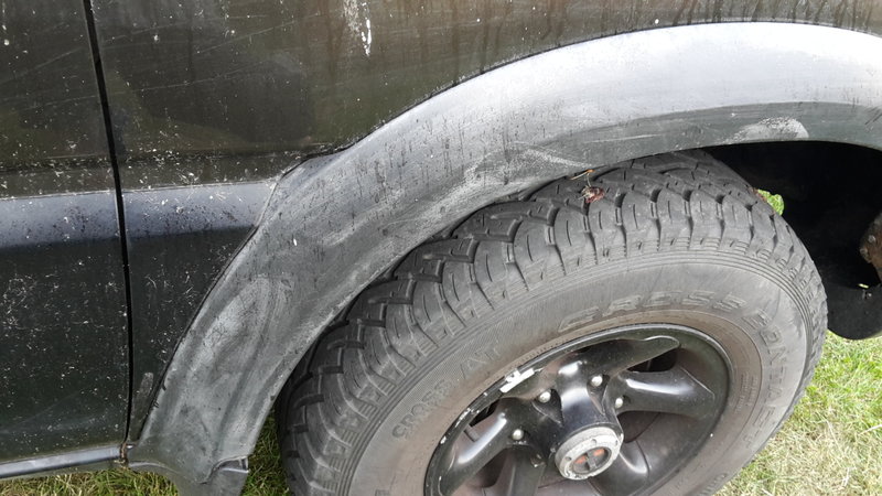

So ... nach langer Zeit mal wieder etwas am Auto gemacht .... Die Plastikstoßstangen sehen scheiße aus:

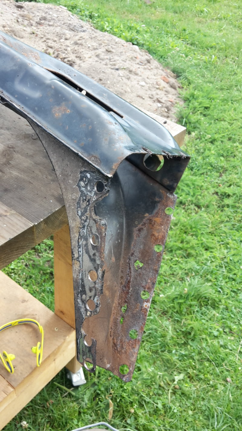

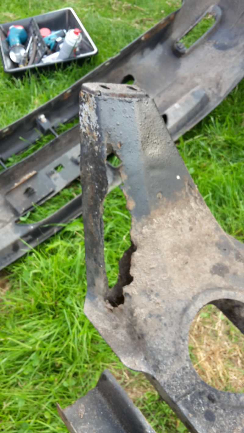

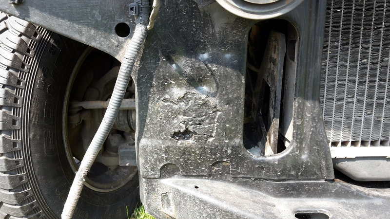

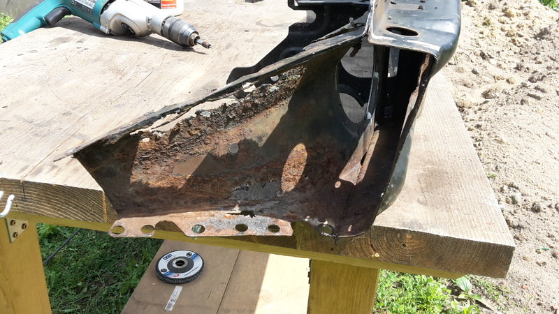

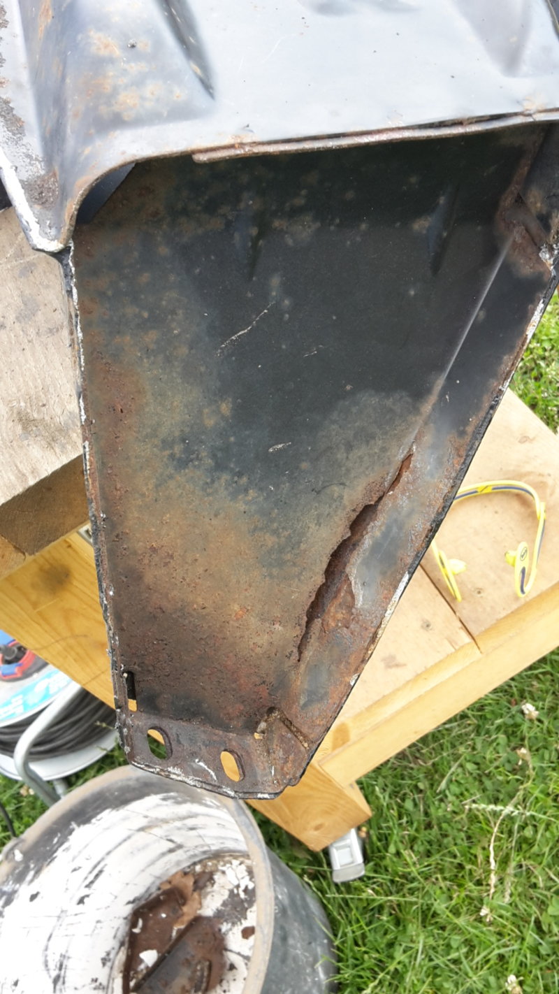

Also erstmal alles abbauen ... Das der Stoßstangenträger ein kleines Rostproblem hat, war mir bekannt ... nur in der dunklen Wintergarage sah es etwas harmloser aus:
Nach dem gründlichen Kärchern, sieht es nicht besser aus:

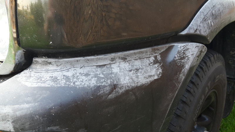

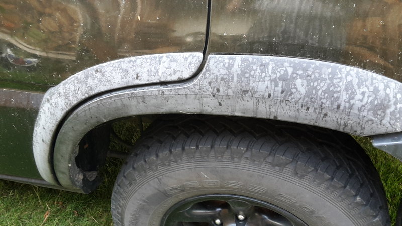

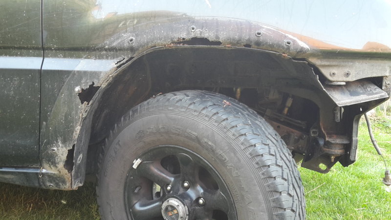

Die Kotflügel werden auch so langsam akut ;-)
Auch bei die Frontmaske muss ich nochmal bei

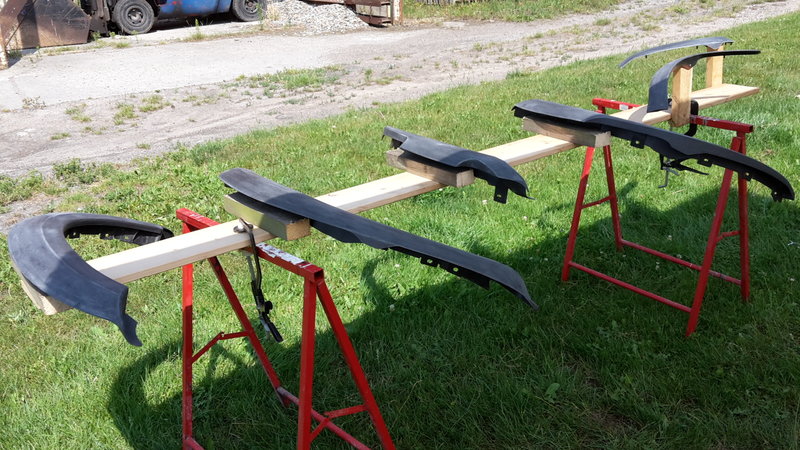

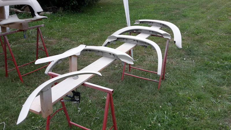

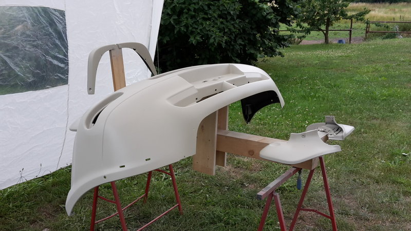

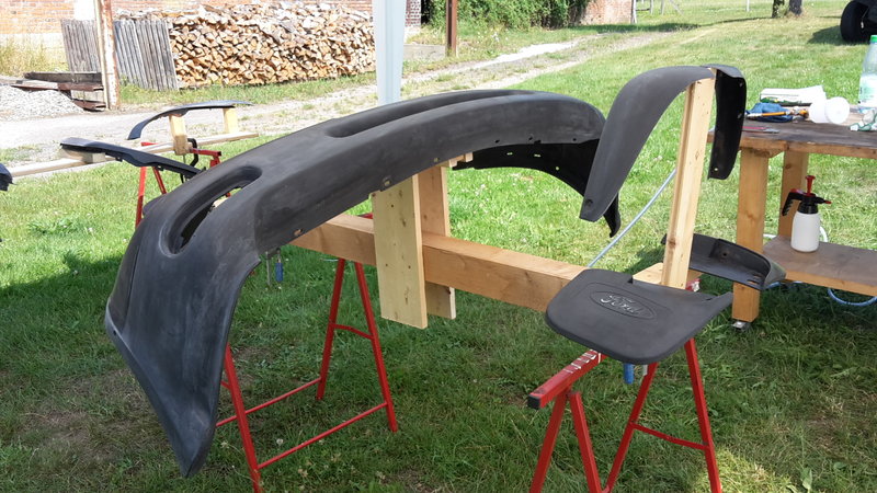

Also erstmal das ganze Plastikgelump bei 42,5 Grad mit 240er Schleifpapier geschliffen. Natürlich vorher zweimal gründlich mit Silikonreiniger gesäubert. Der Pavillon dient nur dazu damit ich in der Sonne keinen Rappel bekomme. Ich habe dort vollen Sonnenschein von 10:00 bis 19:00 ....

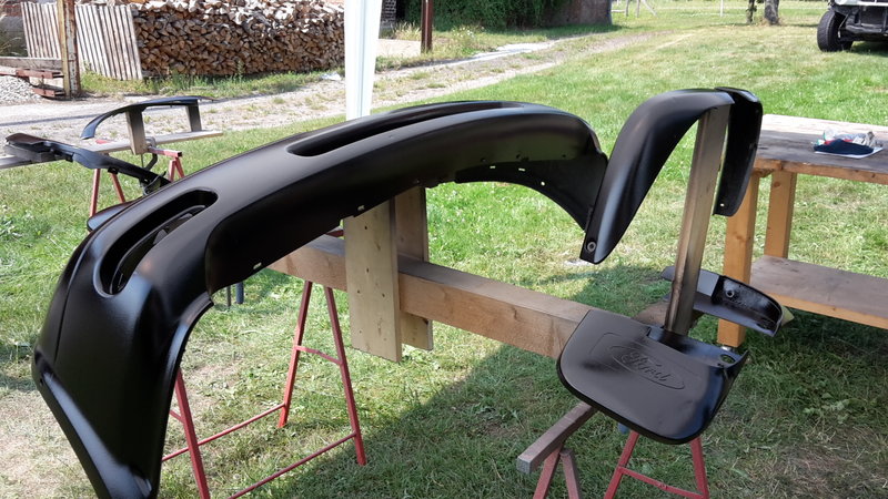

Nach dem Reinigen mit Silikonreiniger und Honigtüchern, Kunststoffprimer drauf, und 2k Epoxidgrundierfiller. Das ganze mit 15% Elastifizierer .... ich bin froh und dankbar um die Lackiermaske die ich gekauft habe. Insbesondere der Elastifizierer riecht nicht gesund ...

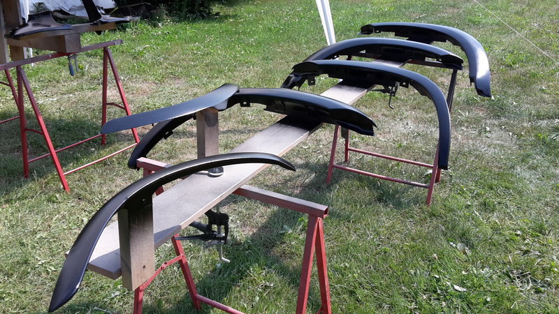

Dann 2k mattschwarz drüber (auch mit 15% Elastifizierer, nass in nass)
Eigentlich sollte das ja "mattschwarz" werden. Gerade lese ich für "stumpfmatt" hätte ich nur 1:3 mischen dürfen statt 1:2 ... wäre gut gewesen, dass hätte auch auf der Dose und nicht nur im I-Net gestanden. Na ja., ... bin halt kein Lackierer, der hätte es vermutlich gewußt.

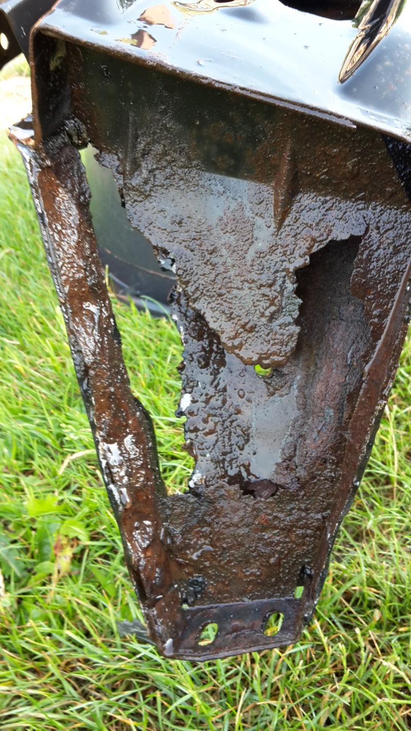

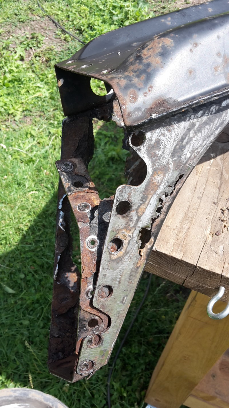

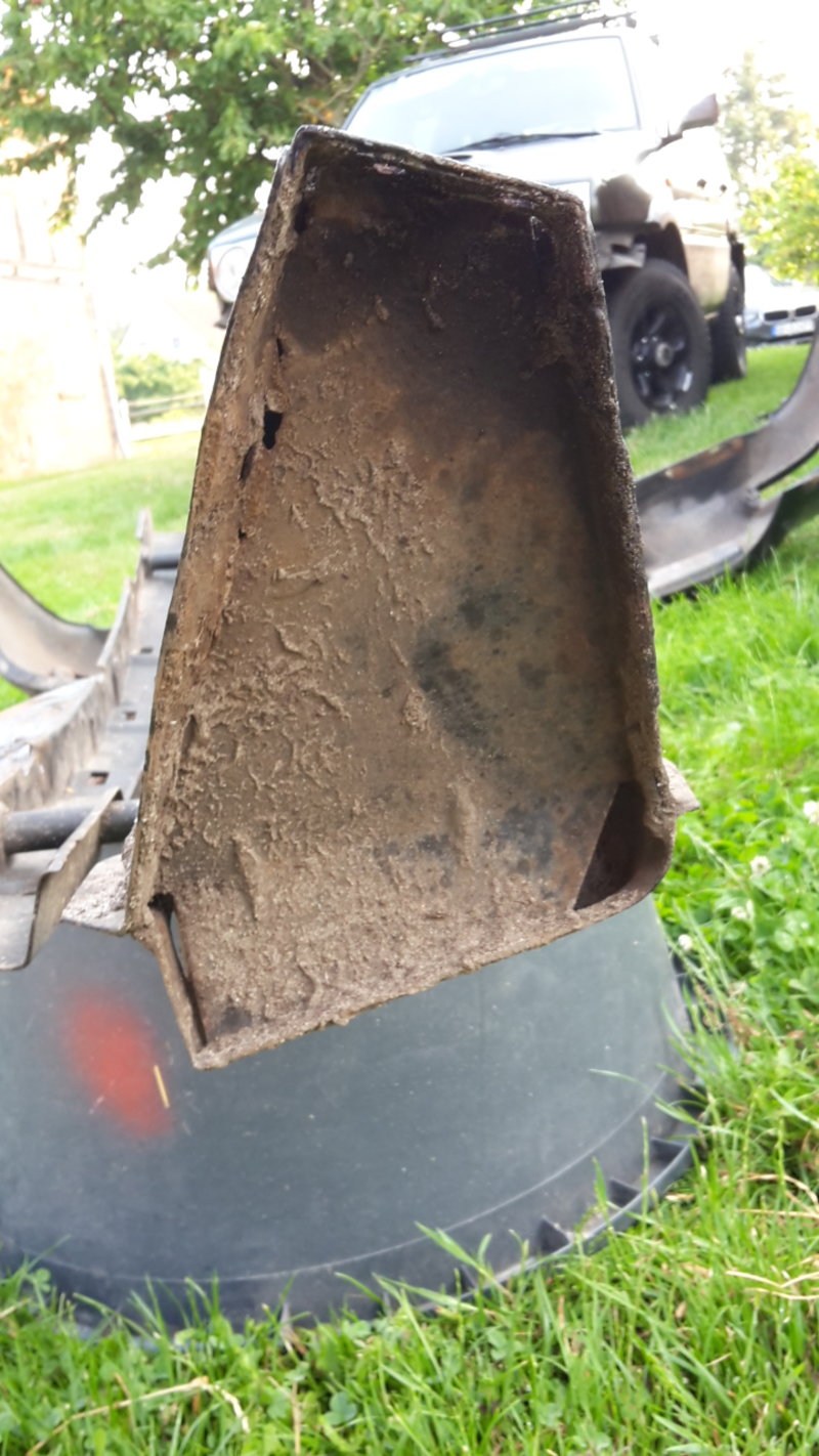

Und den Kram nach 6 Stunden trocknen gerade noch rechtzeitig vor dem fetten Gewitter geborgen. Anderntags: Den gammeligen Stoßstangenträger wieder drunter bauen macht auch keinen Sinn ... also den Gammel raus und neu machen. Erstmal vorsichtig anfangen:
Mmmh .....

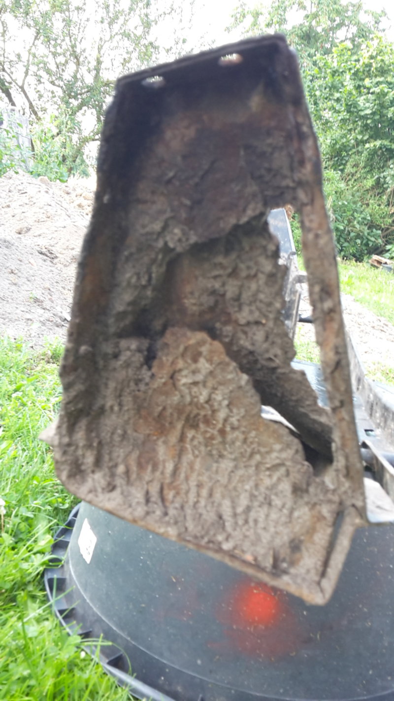

Mal die andere Seite anschauen ...

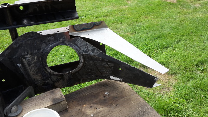

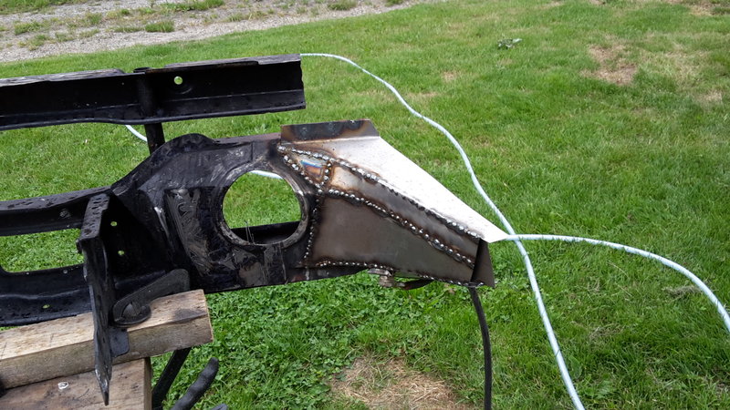

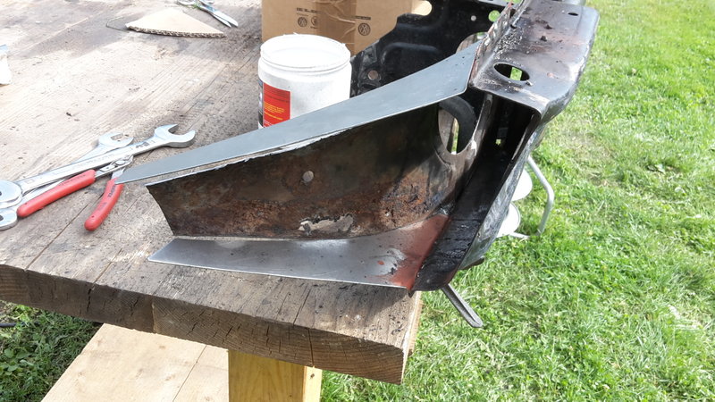

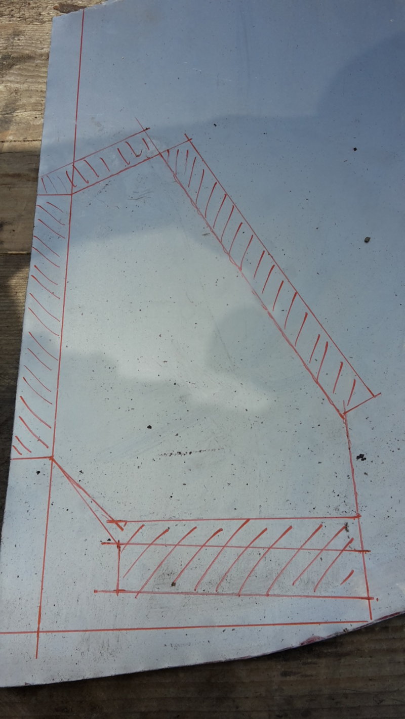

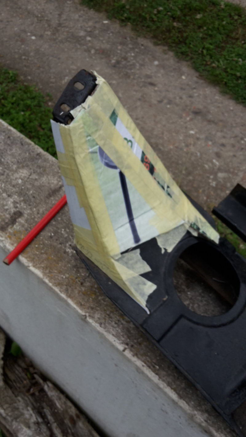

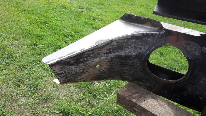

Na ja, die eine Seite ist komplett im Arsch, bei der anderen reicht es das Blech oben und unten neu zu machen. Also ans Werk. Es lebe die Schablone ...
Links ist "schnell" zurechtgedengelt:

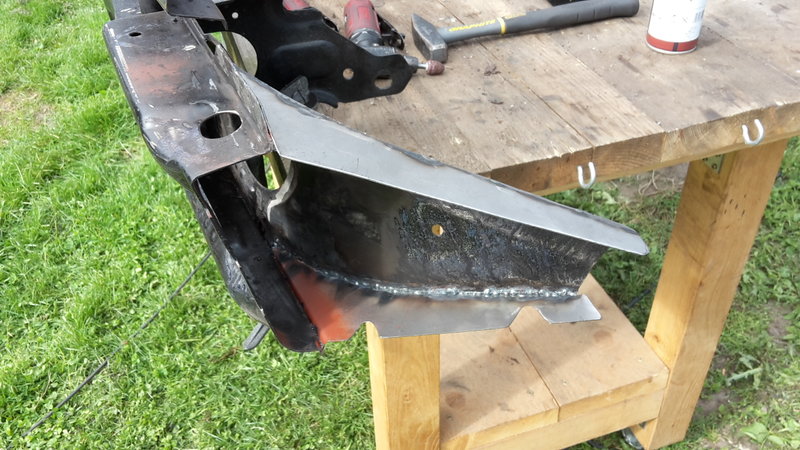

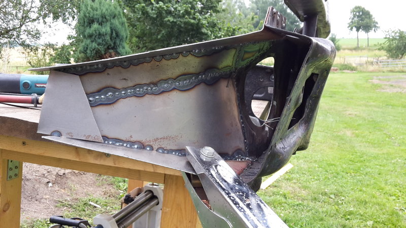

Rechts ist etwas heikler ... schließlich sollen die Höhen und Abstände nachher noch stimmen ... also immer schön Stück für Stück ersetzen und nicht alles auf einmal. Also erst einmal oben und unten, damit die Sache rRichtung behält.
Und dann den Rest zwischengebastelt:
Leider hat der Regen, die Fertigstellung des Stoßstangenträgers vereitelt. Aber Geduld, bald geht es weiter ;-)
