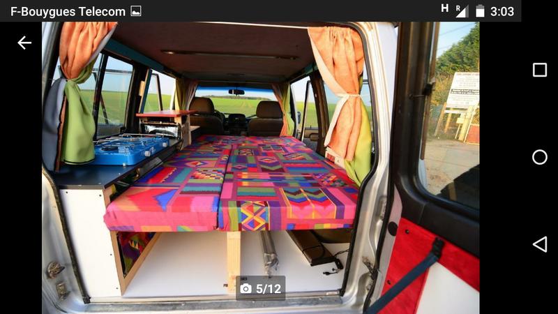

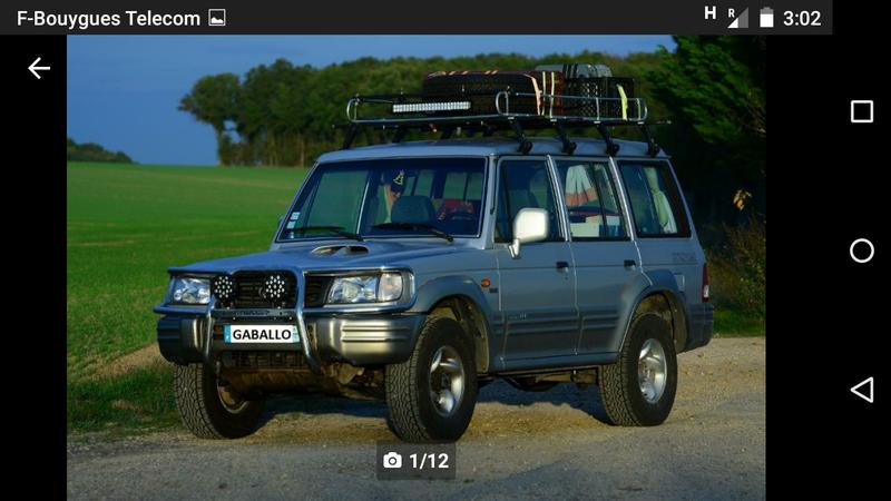

es fährt, bremst, lenkt und läd zu uneserer vollsten Zufriedenheit.
Der Dachgarten ist nun auch hergerichtet YES
... so steht es nun auch zum Verkauf.

Mit Matratze und Untergestell ist für mich im sitzen doch recht wenig Platz aber es geht. Anne ist sehr zufrieden YES
Für die Nächte funktioniet unsere Bett-/Sitzbank Konstruktion zufriedenstellend, jede Nacht wurde es etwas einfacher.
Begeistert bin ich von Annes Gardinen, super passgenau (bis auf die Heckscheibe), blickdicht und so gut wie lichtundurchlässig. Da stören auch Straßenlaternen oder vorbeifahrende Autos kaum das Wohlbefinden.
Der Einbau von den Schiebefenstern macht sich absolut bezahlt - es ist so angenehm beim Kochen einfach frische Luft zu haben Supi Super Sache.

Für die Vorhänge gibt es leider keine Schnittmuster aber ich werde Anne fragen, ob sie die Maße noch hat und wo / wieviel Stoff zugegeben wurde.
Freue mich sehr, dass dir die Bilder gefallen. Zugegeben, ich war recht faul mit der Kamera auf unserer Reise.

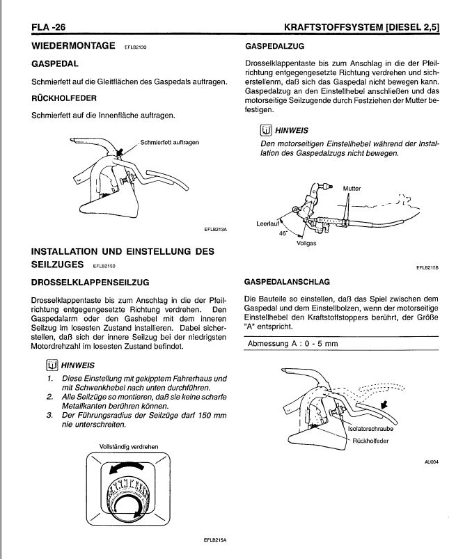

langsam aber sicher muss ein neuer Gaszug einkehren.
Ein, hoffentlich passendes, Exemplar habe ich da. Sieht nicht kompliziert aus.
Gibt es Hinweise wie man den Wechsel am besten vornimmt. Muss ich an der ESP was beachten? Wie bekomme ich das wieder richtig eingestellt?
Eine helfende Person ist dabei, das scheint mjr notwendig.
Liebe Grüße,
Thommy
MF
Wohnort: Groß Sarau
BeitragVerfasst am: 12.01.2018 08:43:08    Titel:
Moin
Von wo hast du den gekauft?
Du hast Teilenummer HB 610 210?
Im WHB 15-1599-0 findest du:
Und auch wie man die Leerlaufdrehzal einstellt wenn es dann doch nicht passt.
Ohne es schon gemacht zu haben, stelle ich es mir am fummiligsten vor,
dort die Gaszugdurchführung zu lösen und die neue einzuführen.
Da ist ja der Dieselfilter davor und noch ein wenig Kabelstrang.
Auf jeden Fall den Ladeluftkühler abbauen und auch den Dieselfilter,
dann hat man etwas Platz.
Gruß Mario
