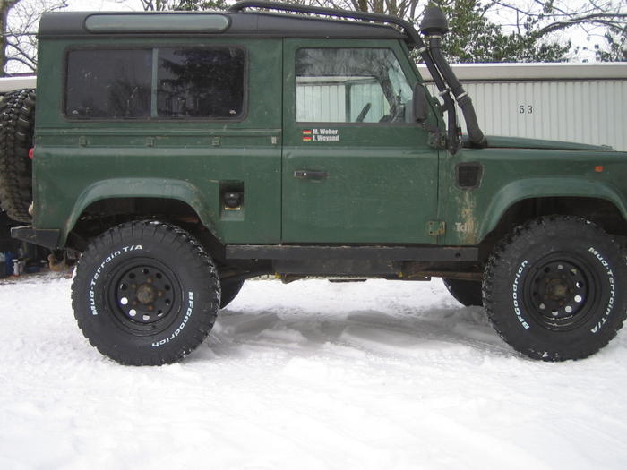

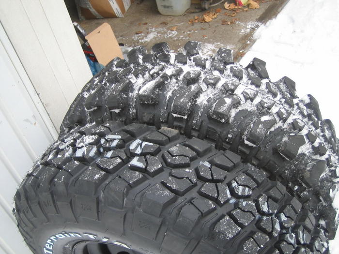

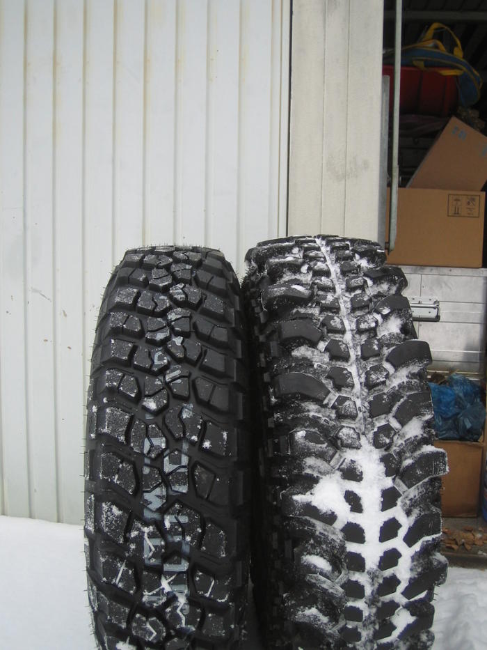

Kleines Reifenupadate:
Gestern gab es neue BFG´s schön hoch und schmal.
Auf den Bildern im Vgl. zu 35x10,6-16 Silverstones

hi !!!
weil ich grad so am schmöckern bin .
WIE hast du den federweg um 12 ZWÖLF zentimeter vergrössert ??????
auf den fotos schauts nach 2 zoll aus , 4,7 zoll find ich recht viel ,WIE soll das gehen??
ich hätt gern vorne 3 zoll aber da tu ich mir schon schwer gscheite federn zu kriegen.
bitte um info !!!
gruss ,michi

Hi Michi,
12 cm habe ich nicht, wären auch zu viel.
Bin bei 2,5", also 2" Fahrwerk mit Disco Silencern oben und unten.
Alternativ würden beim 130er z.B. OME oder Bearmach und Spacer gehen.
3" Federn für den 130er sind mir nicht bekannt.

BeitragVerfasst am: 15.02.2010 07:22:05    Titel:
sind das 255/85 ? Die scheinen ja dann etwas höher als die alten BFGs zu sein.

BeitragVerfasst am: 15.02.2010 10:40:21    Titel:
Ja sind 255/85er.
