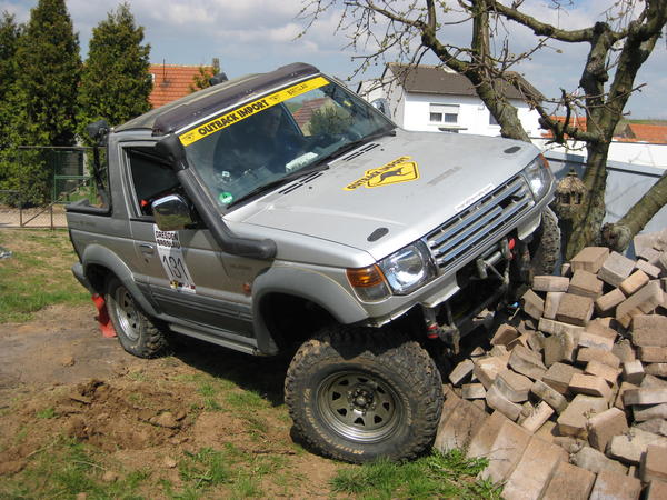

BeitragVerfasst am: 12.04.2010 18:14:09    Titel: Fahrwerk
so langsam geht wieder was voran:
als nächstes müssen wir die Öltemperatur noch in den Griff bekommen. Zwecks größeren Kühler bin ich heute abend fündig geworden.

BeitragVerfasst am: 06.05.2010 10:20:48    Titel: Endspurt
So. Melde mich mal wieder zu Wort.
Ölkühler muss noch ein bisschen warten. Es sind noch nicht alle Schläuche da. Aber in der Zwischenzeit ging es natürlich an anderen Stellen weiter:

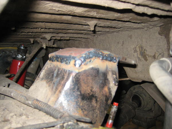

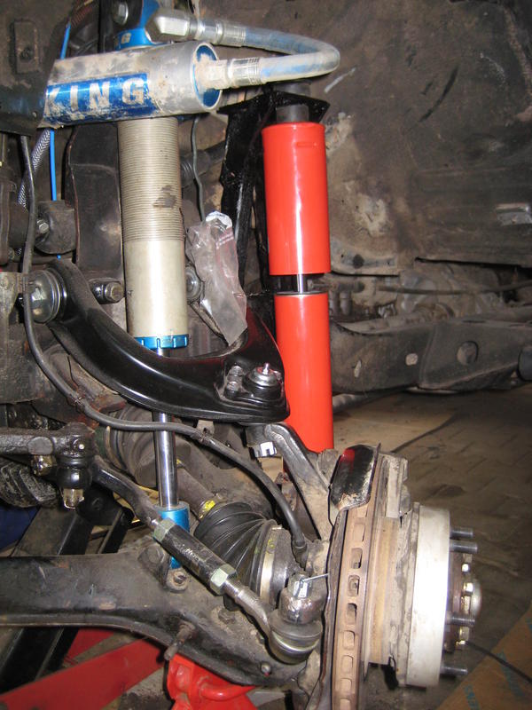

Die Frage, warum die Dämpfer letztes Jahr nicht gehalten haben, gilt als geklärt. Wer auch immer ausgemessen hatte, hatte an diesem Tag einen schlechten Tag. Die Dämpfer hatten einen Versatz von rd. 5 cm und damit auch unterschiedlich große Wege.......
Die Dämpferaufnahme ist mittlerweile neu ausgerichtet, nachgeschweißt und verstärkt. Mal schauen, ob sie dieses Jahr halten.

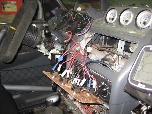

Irgend ein Schlauberger hat am 25 mm² Kabel und damit am Notausschalter vorbei noch eine 4 mm² Leitung auf Saft gelegt. Sobald der Notaus aktiv war, ging alles über die 4 mm² Leitung. Hau mich, ich bin der Frühling
Also komplette Elektrik überprüft und revidiert. Dabei gleich eine stärkere Lichtmaschine eingebaut. Nee, oder?

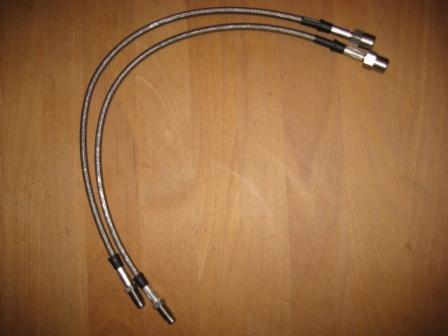

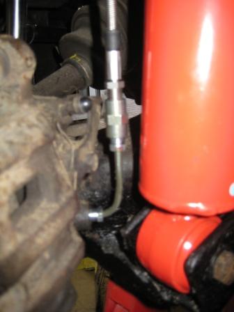

Dann noch schnell die Bremsleitungen neu gelegt:
Messinstrumente mit Gebern verkabelt:
