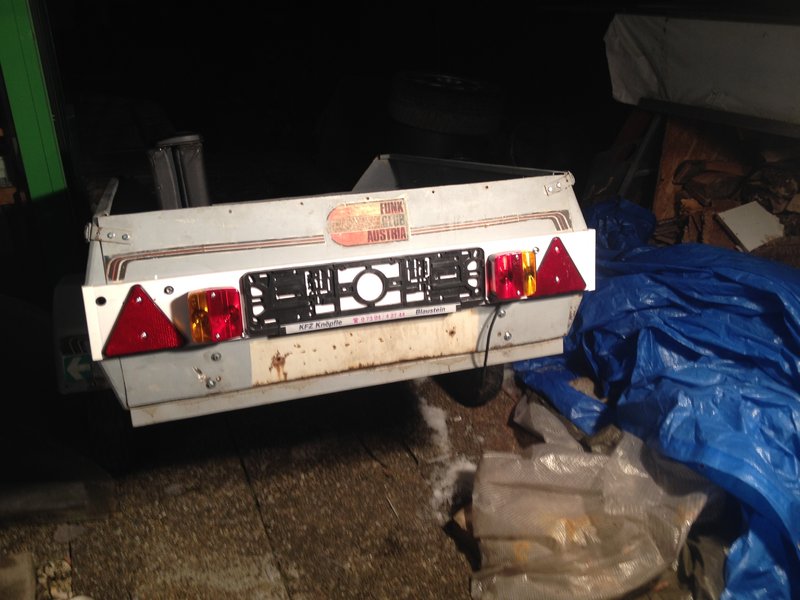

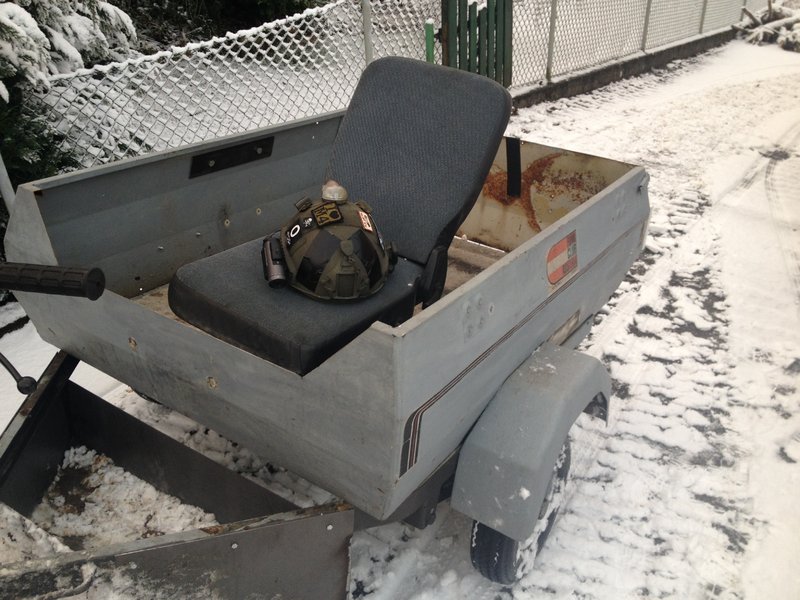

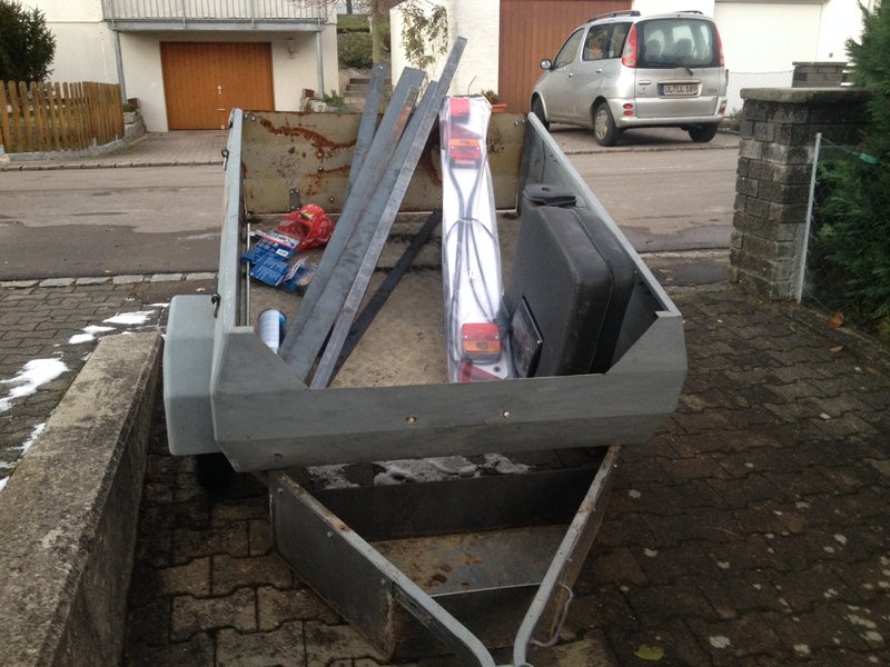

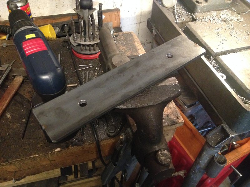

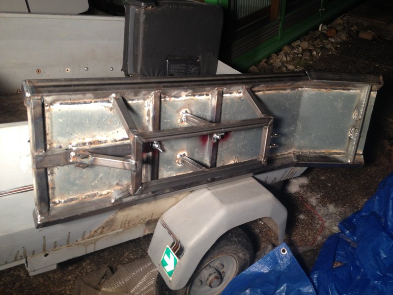

Hab ein bisschen Stahl gekauft und die Lichtleiste bekommen:

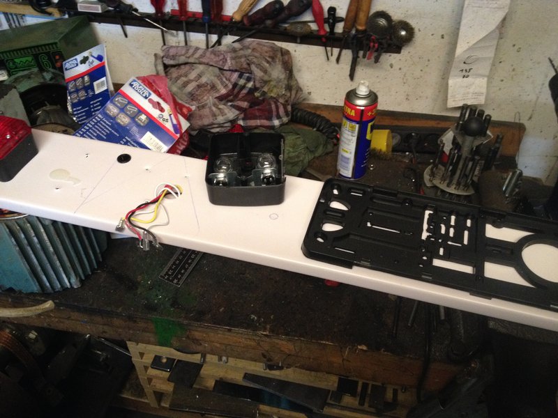

Die Leiste gekürzt:
Und dran:

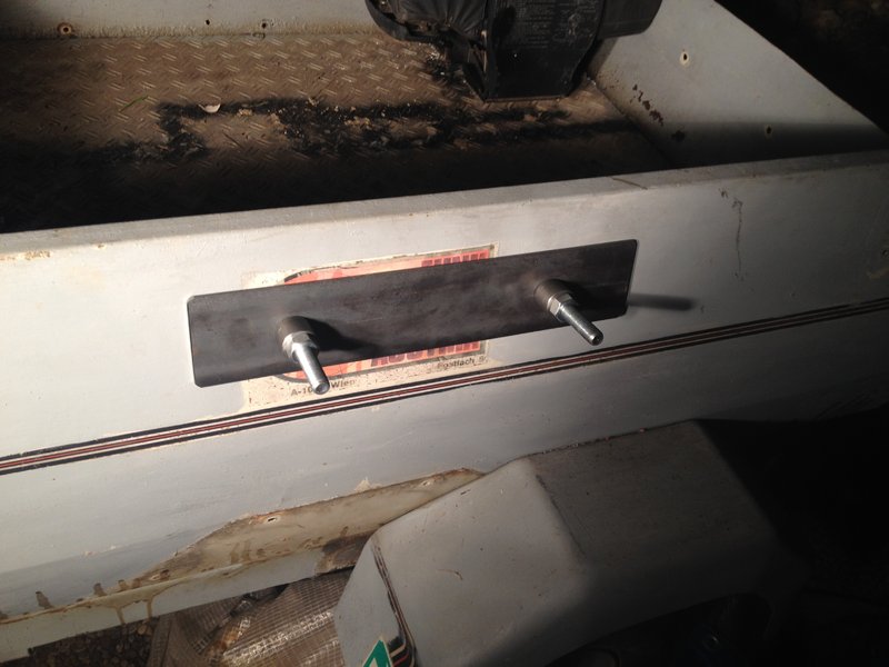

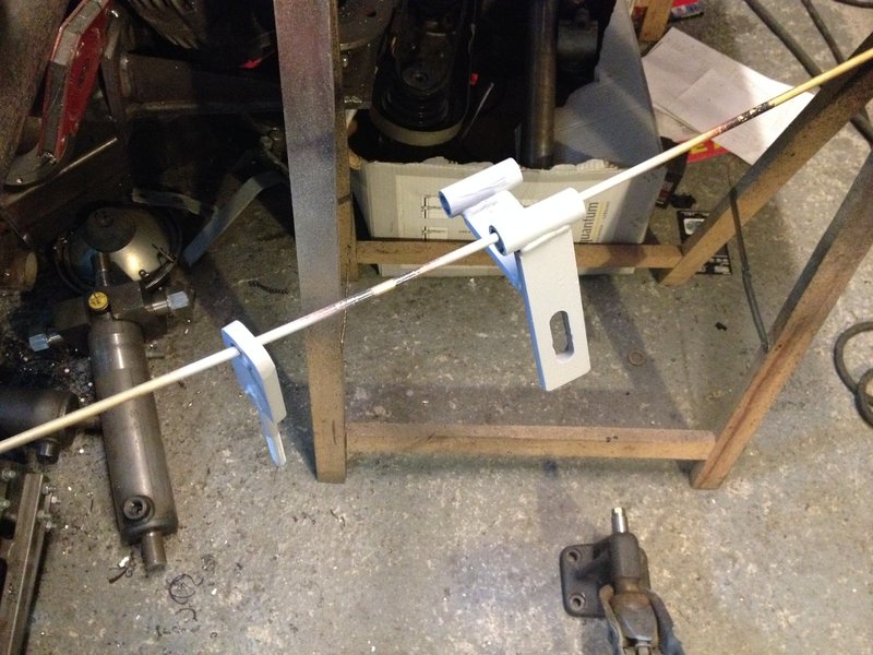

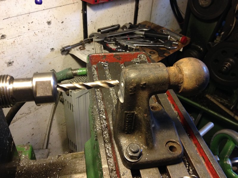

Die Ski für die Halterungen gebohrt:

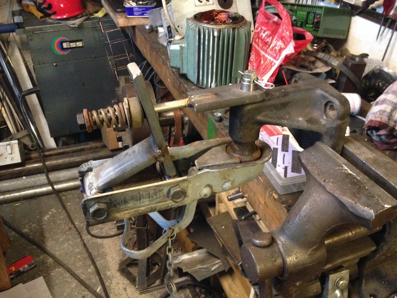

So solls an den Hänger:
Die Halterungen gemacht:
Dran:
Alles zusammen:

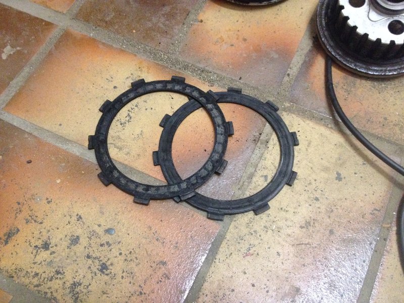

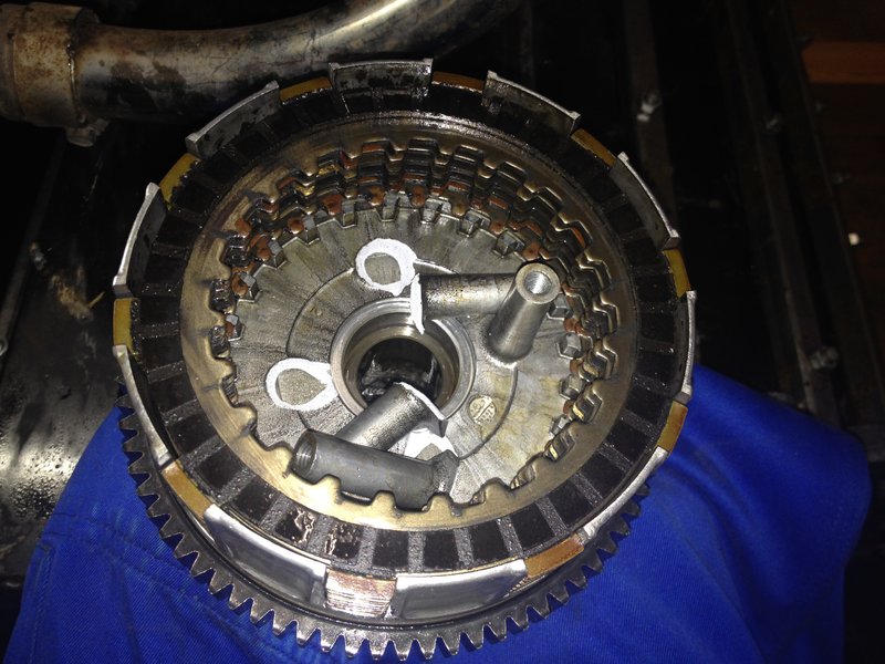

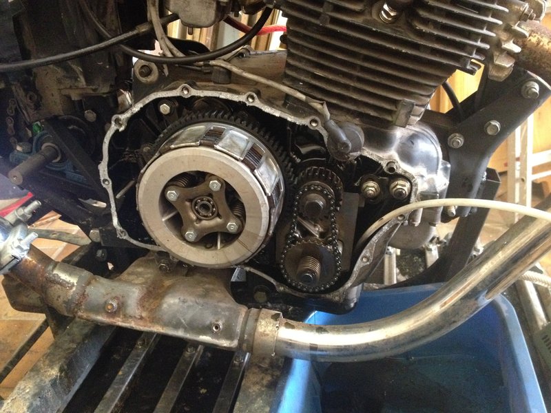

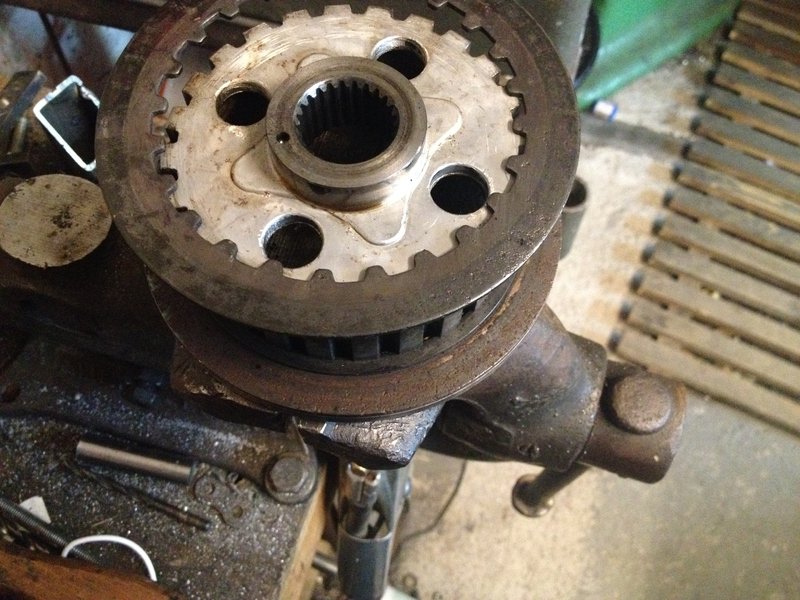

Wollte heute mal schnell die Kupplungslamellen tauschen. Also mal flugs den Deckel abgebaut:
Die Lamellen sind ganz schön fertig:
Und leider die Stahllamellen und der Korb auch. War wohl nix mit nur Lamellen wechseln:

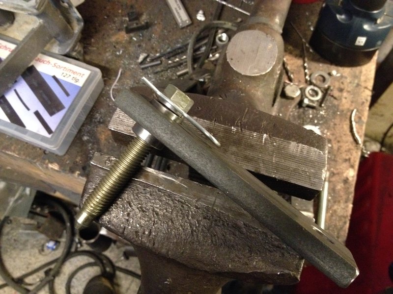

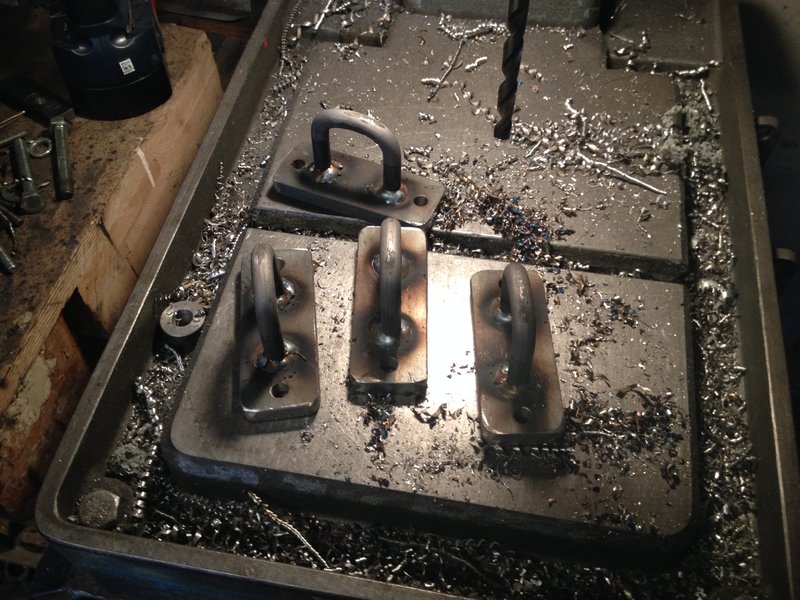

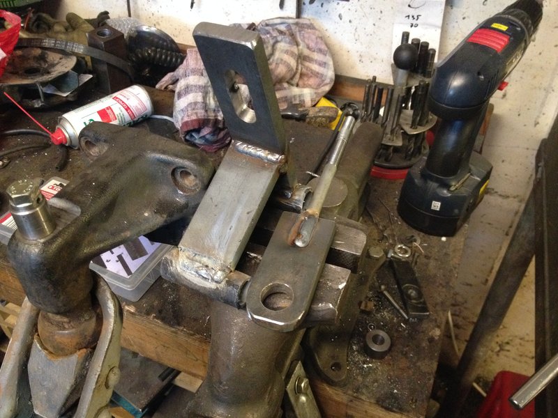

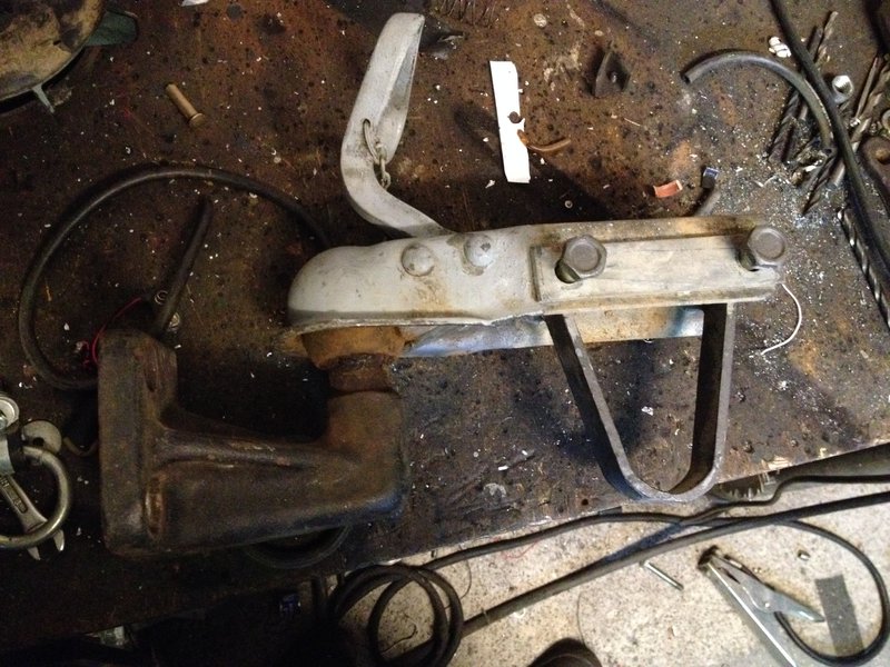

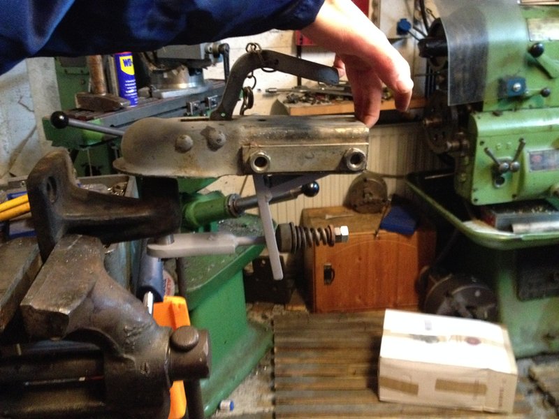

Dann hab ich eben noch schnell Verzurrösen für den Hänger gemacht:
www.fzt-gepraegs.de
BeitragVerfasst am: 06.12.2013 20:28:50    Titel:
Tipp!
Wenn du wieder solche schönen Ösen baust, dann bohre Löcher für den Bügel, senke sie von unten an und verschweiße sie verdeckt.
Das Ergebnis kannst du 1. verkaufen und 2. hält der Bügel noch mal mehr aus.

BeitragVerfasst am: 07.12.2013 12:05:08    Titel:
Mitsubishi schweißt sogar den Bergehaken obenrum, aber da ist dann wohl die Platte angesenkt weil die Bohrungen durchgängig sind Vertrau mir

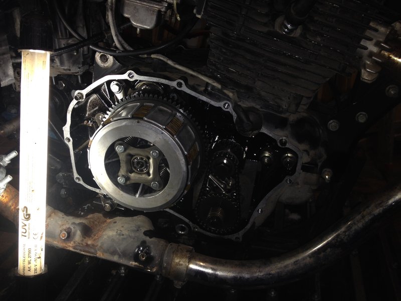

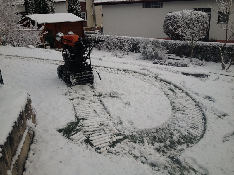

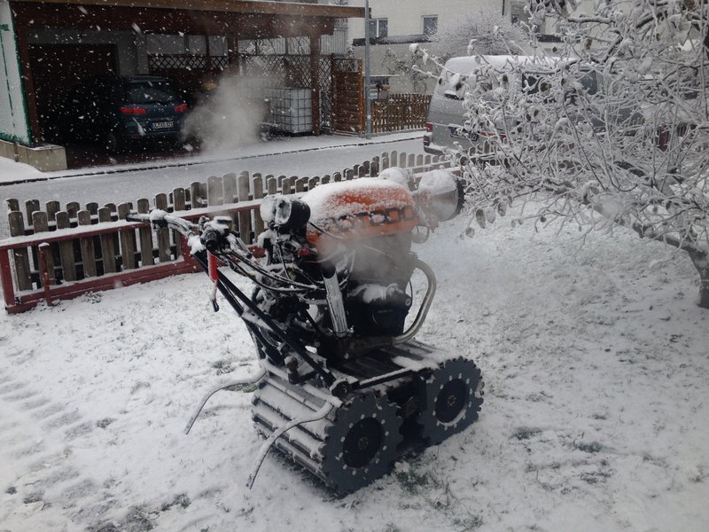

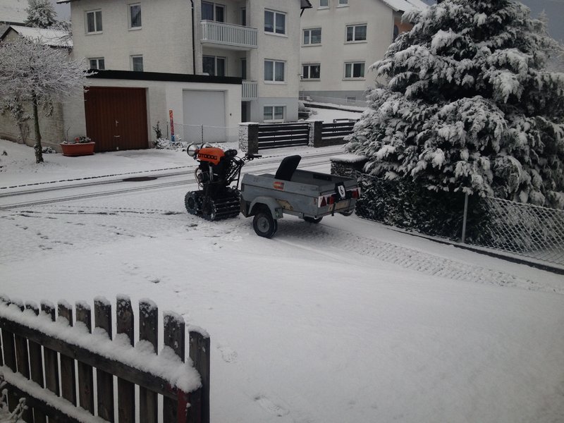

Heute hat`s ein bisschen geschneit also hab ich gedacht ich könnte mal die Kupplung am Motodog tauschen. Zuerst mal ein bisschen warmlaufen lassen:
Dann hab ich gedacht ich verbaue die gebrauchte Kupplung, mit den verstärkten Federn aber den alten Lamellen, bis ich ein bisschen mehr Gefühl habe. Tja, war wohl nix, die Federn waren wohl irgendwie zu stark:
Also hab ich den Korb von meiner Kupplung genommen und sie mit den Lamellen der anderen und den originalen Federn wieder zusammengebaut:

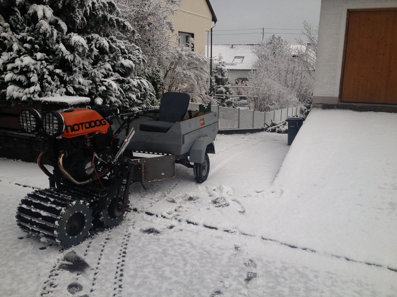

Dann bin ich vor die Werkstatt gefahren um den Hänger zu holen:
Und startklar:
Hab extra den Helm mit der Kamera aufgesetzt, aber irgendwie lief da was schief, also dieses Mal kein Video:
Dann bin ich gute 5 km gefahren. Die Schaltung und Kupplung funktionieren beide klasse. Ich hab rausgefunden das ich bisher immer mindestens im zweiten Gang unterwegs war, der erste ist mal so richtig schön langsam. War meistens im zweiten und dritten unterwegs heute, mehr wollte ich nicht weil es einfach nicht genügend Schnee hat und deshalb alles hart und uneben ist bei höheren Geschwindigkeiten.

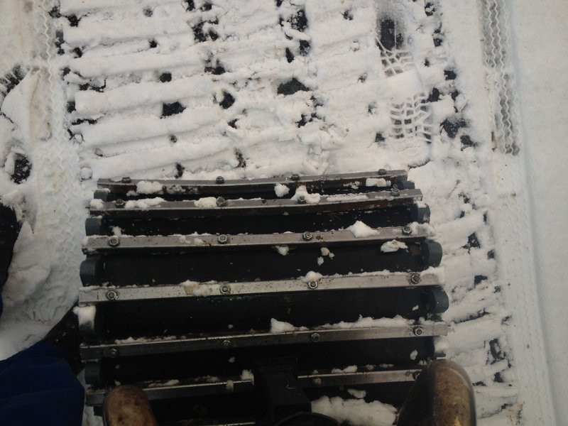

Die Kette bekommt auch ganz schön was ab hab ich gesehen, sollte aber kein Problem sein:
www.fzt-gepraegs.de

Notfalls musst halt noch ein "paar" neue Eisen für die kette mit dickerer Wandung schneiden. rotfl

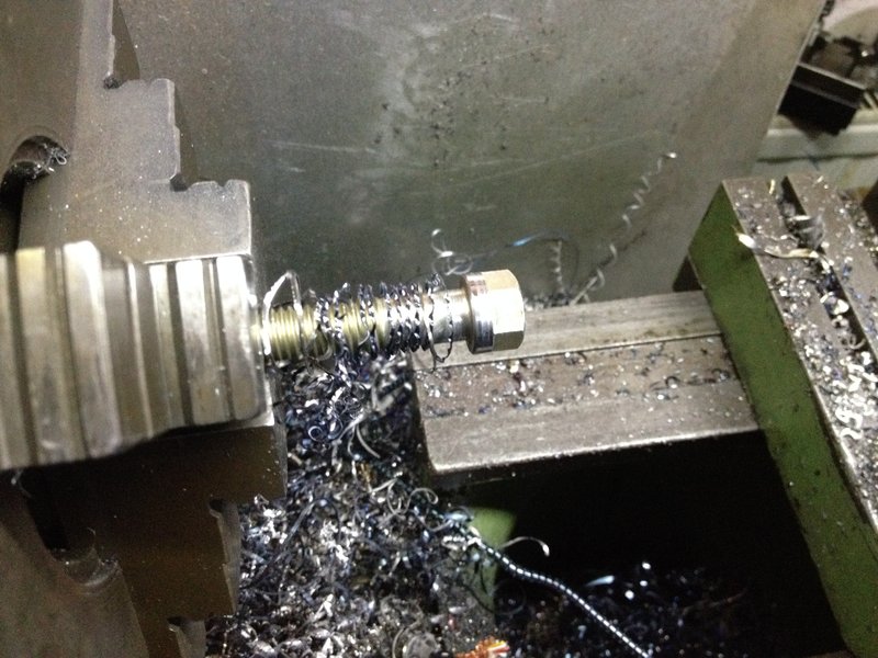

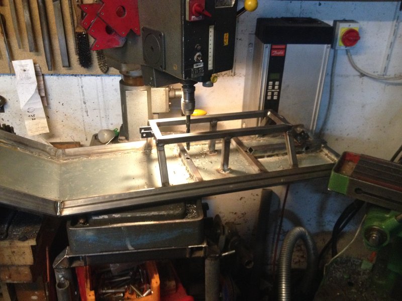

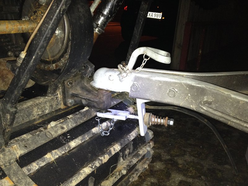

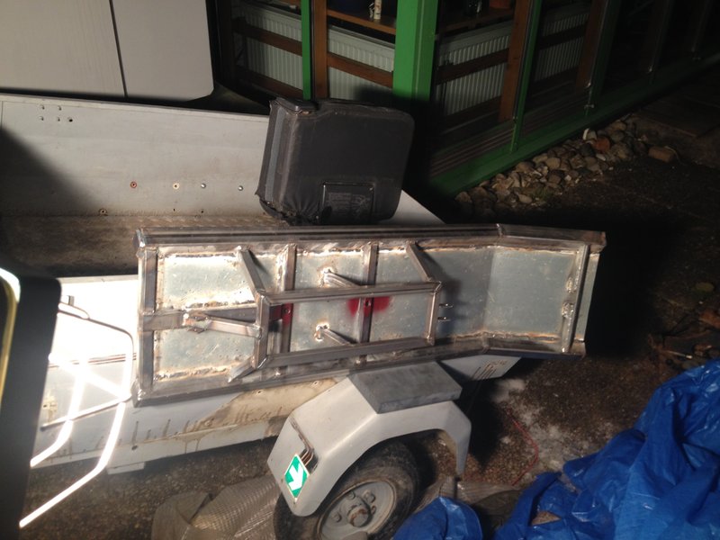

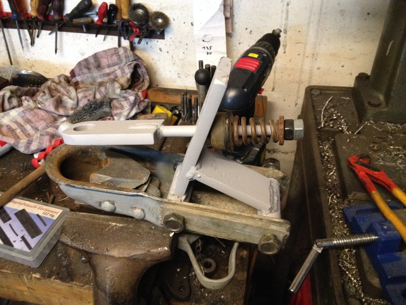

Heute hab ich mal angefangen mit der Abstützung:
www.fzt-gepraegs.de

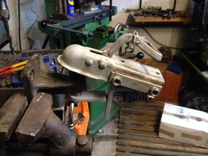

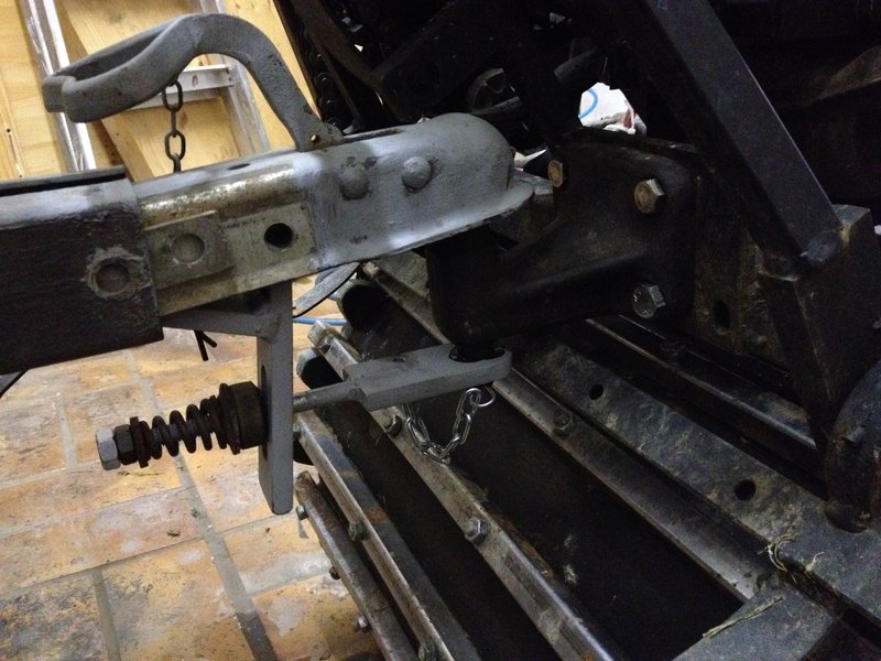

BeitragVerfasst am: 05.01.2014 17:15:36    Titel:
Und heute mal fertiggemacht:
www.fzt-gepraegs.de

BeitragVerfasst am: 09.01.2014 20:23:45    Titel:
Hab die Woche mal nochmal eine Testfahrt mit der neuen Abstützung gemacht:
Selbst im ersten Gang auf einer nassen, sehr griffigen Wiese und vollgas geht die Kette vorne max. 5cm hoch, alles bleibt sehr schön kontrollierbar, und im normalen Betrieb schränkt es nicht ein. Perfekt, exakt so wie gewollt...
Jetzt muss es nur noch schneien...
www.fzt-gepraegs.de
