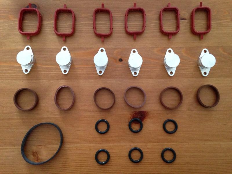

Wie du hast die Drallklappen ausgebaut? Bitte klär mich auf :)
Ich habe gehört die Metall Drallklappen können bei diesem Motor in den Brennraum fallen. Es gibt glaube ich auch welche aus Kunststoff.

Housten hat folgendes geschrieben:

BeitragVerfasst am: 09.10.2015 20:10:38    Titel:
Servus
Ist das ein drallklappen Ersatz Kit ?
Ich habe das mühsam selber ""zugestoppelt"".
Gruß , michi

BeitragVerfasst am: 09.10.2015 21:28:59    Titel:
Servus
Gruß , michi
Ja richtig Grins
Kostet so wie auf dem Bild zu sehen 49€, gibt auch welche aus GFK die ein paar € günstiger sind.
Da GFK aber mit den Jahren brüchig wird hab ich die aus Alu vorgezogen.
