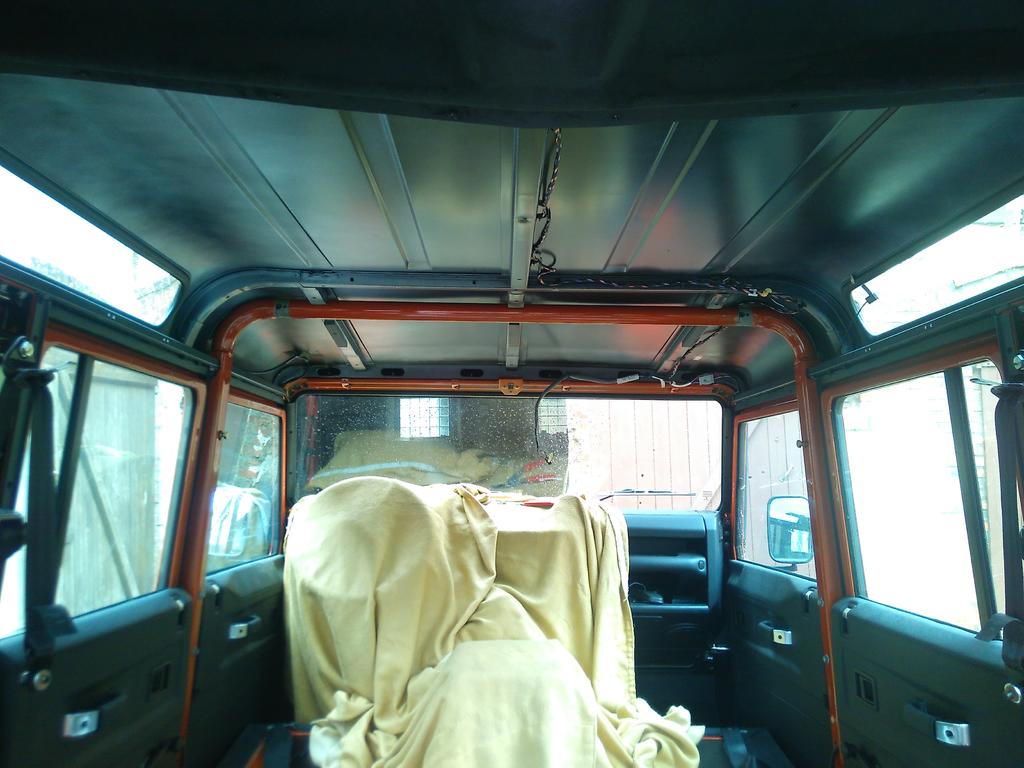

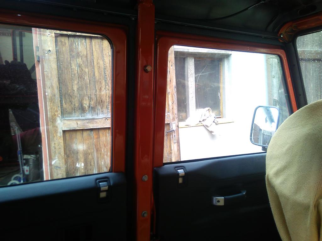

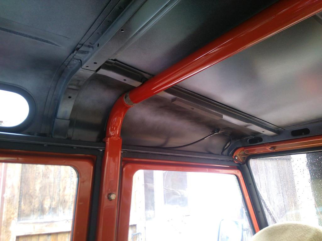

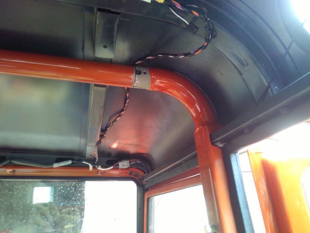

ich hole das mal wieder vor, habe da mal was gebaut, damit wenigstens Platz für die Köpfe bleibt.
A - Säule verstärkt mit 3mm Fahrzeugstahl, Schweißbögen nahtlos Chrom Moly, Rohr ebenfalls Chrom-Moly und Verbinder, alles unsichtbar unterm Himmel.

gute Idee !!
das mit dem A säule mit blech verstärken habe ich auch schon mal gemacht ...
allerdings aus ""normalem"" 3 mm Stahlblech .
schaut auf jeden fall recht ordendlich aus und hält auch sicher X mal mehr aus als ohne .
gruss ,michi
