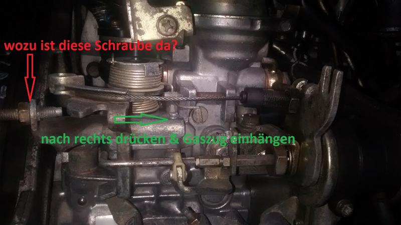

habe nun mal etwas genauer nachgeschaut und komme mit der Beschreibung vom WHB nicht klar Unsicher
Am Gaspedal ist der Zug ganz einfach nur oben eingehängt, da sehe ich keinerlei Probleme den alten auszuhängen und den neuen zu befestigen. Ein wenig Schmierfett könnte an der Stelle wirklich nicht schaden.
Allerdings sieht das ganz anders aus als im WHB abgebildet.
Auf Seiten der ESP stehe ich total auf dem Schlauch, was mit "bis zum Anschlag in die der Pfeilrichtung entgegengesetzte Richtung verdrehen" gemeint ist. Obskur
Ich würde, die auf dem Bild in grün dargestellt, den "Drosselklappenversteller"(? - nennt man das beim Diesel so?) nach rechts bewegen um den Gaszug einzuhängen. Zur Zeit scheint dort keine Spannung zu sein, das erscheint mir auch logisch - ich möchte ja im Leerlauf eigentlich kein "Gas geben".
Dann stelle ich den Bowdenzu so ein, dass ich ein Spiel von A=0-5mm habe? (siehe WHB)
Wozu ist die Schraube da, die ich in rot auf dem Bild markiert habe?
Ich dachte bislang die sollte etwas am "Drosselklappenversteller" begrenzen - sieht aber überhaupt nicht danach aus Unsicher

BeitragVerfasst am: 13.01.2018 21:54:15    Titel:
Moin
Ich würde es auch so machen.
Die Schraube Roter Pfeil ist für Standgas, kannst du gegen den Gashebel schrauben.

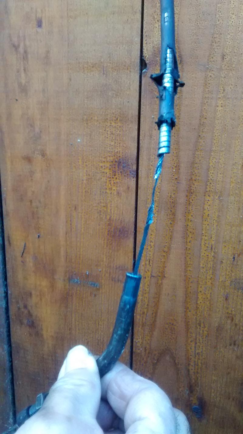

Und es ging erstaunlich gut, den Gaszug an der Spritzwand zu lösen - 10er Nuss, lange Verlängerung (ca. 25cm) und die kleine Ratsche.
Der Einbau war wie erwartet etwas schwieriger, hier mussten wir zwei 6er Muttern in der Nuss unterlegen, damit wir genügend Druck auf die Schrauben ausüben konnten um diese wieder fassen zu lassen. Das war schon ein blödes Gefummel.
Ein- und Aushängen an ESP und Gaspedal überhaupt kein Problem.
Den Gaszug haben wir ähnlich dem alten Teil eingestellt und ich bin soweit sehr zufrieden - springt an, läuft aber die nächste Probefahrt gibt es erst morgen vor der Arbeit.
Es war höchste Zeit den alten Bowdenzug zu wechseln, der hätte mir jeden Tag reißen können denke ich:

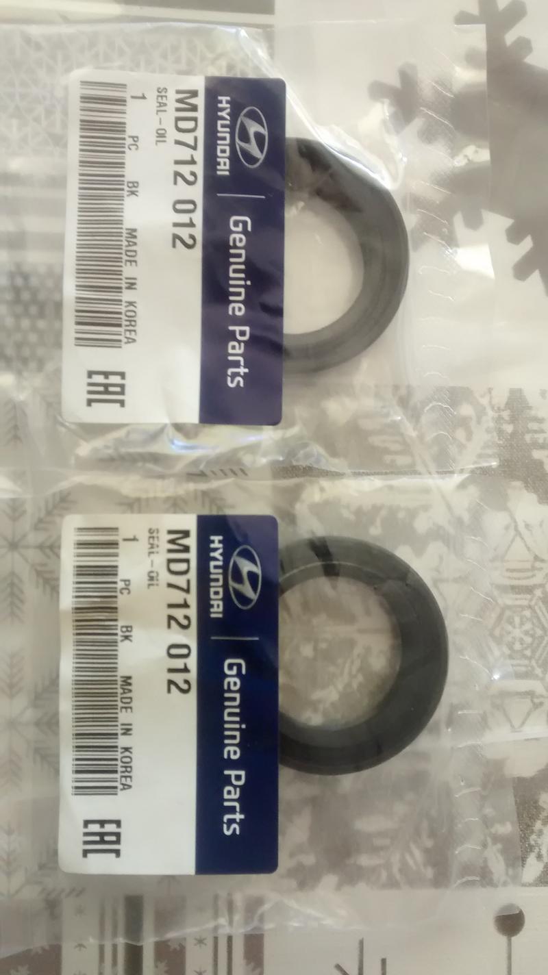

BeitragVerfasst am: 17.02.2018 11:30:20    Titel:
Ahoj Winke Winke ,
die zwei bestellten Simmerringe für das VTG sind angekommen:
Das sieht doch ganz gut aus.

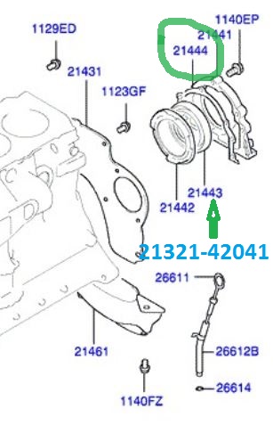

Derweil beschäftige ich mehr mit der Thematik Kurbelwellendichtring:
Kurbelwellendichtring / Simmerring / Radialwellendichtring im Bild die "21443"
Teilenummer: 21321-42041
=> alternative Anbieter gibt es genug, die Preise variieren teils sehr
Dichtung im Bild "21444":
Teilenummer: 21444-42060
=> konnte keine alternativen Anbieter finden

MF
Wohnort: Groß Sarau
BeitragVerfasst am: 19.02.2018 08:31:39    Titel:
Moin
Wenn du dich wirklich an den Kurbelwellenwedi machen willst,
muß das Getriebe raus.
Dann macht man sinnvollerweise die Kupplung und das Pilotlager neu.
Getriebeöle neu und, in Anbetracht der anstehenden Reise die ,entl., alten Kreuzgelenke.
Tut das Not Unsicher
Gruß Mario

Ob es Not tut, weiß ich leider immernoch nicht. Der Plan sieht so aus, dass der Simmerring vom VTG getauscht wird und der Motor / Getriebe gründlich gereinigt wird.
Dann sieht man wieviel Öl es tatsächlich aus dem Kurbelwellensimmerring drückt.
Und wenn das vertretbar ist, dann bleibt es so und soll sich wieder sammeln.
Ich mache lieber 3x ordentlich sauber als jetzt wieder 1000€ zu investieren. Aber die Teile bzw. Teilenummern habe ich dann doch gern parat.
