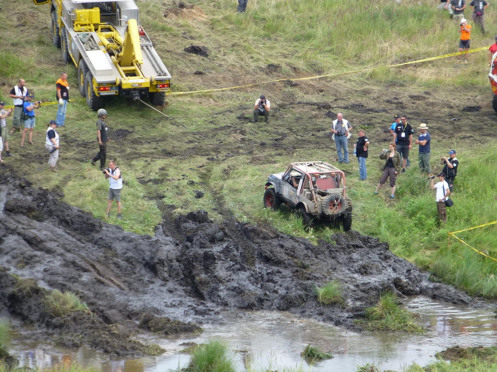

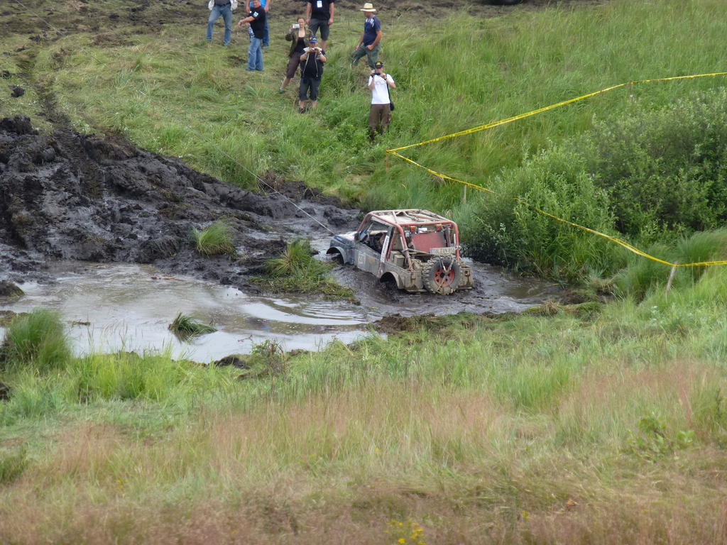

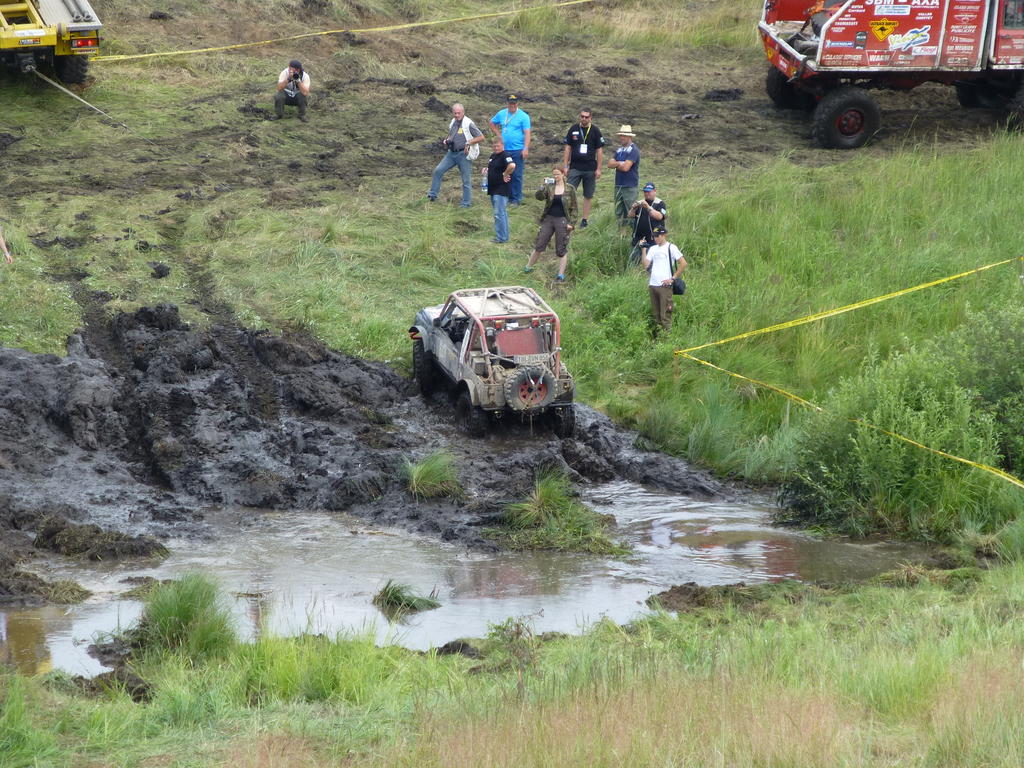

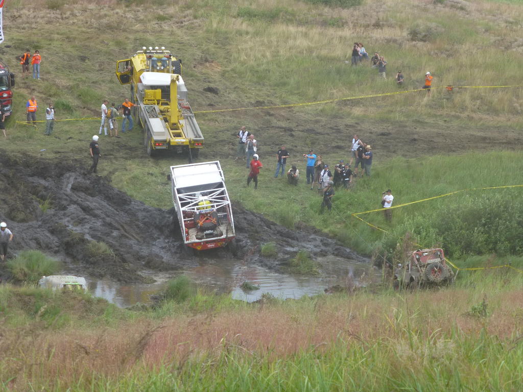

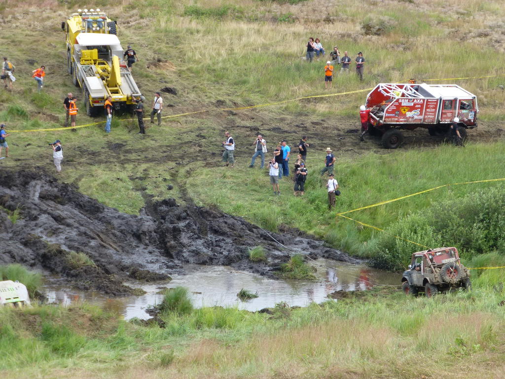

Man beachte wo der KAT vorher steht (oberhalb des absperrbandes) und wo er nachher steht, nachdem des susi dran hing YES rotfl Respekt
MfG
Markus Weiss
