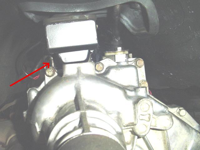

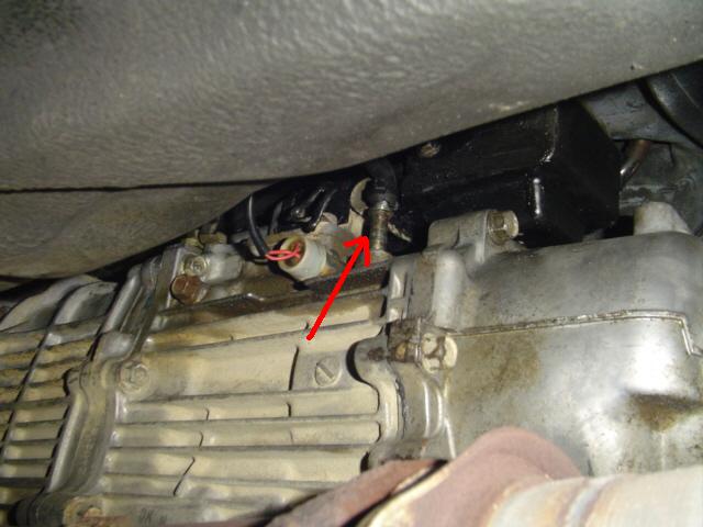

BeitragVerfasst am: 26.01.2009 20:08:21    Titel:
hello.....
jetzt mal a blöde frage....bei den alten frontis, is die vordere Diff entlüftung offenbar serienmäßig im motorraum...zumindest wars bei weißen und roten so!
aber beim VTG...gibts da auch a entlüftung????
lg
Lg Gerald
BeitragVerfasst am: 26.01.2009 20:46:13    Titel:
klar gibt es das O lappaloma blanke, i am just a bird in the sky
MUA-Getriebe
Entlüftung Hauptgetriebe
Entlüftung Verteilergetriebe
einfach das Plastikkäppchen runtermachen (geht ganz leicht mit einer Zange).
Schlauch draufstöbseln, Schelle oder guten Kabelbinder drum...und nach vorne hoch in den Motorraum legen.. Supi So wie ich das noch in Erinnerung hab, war der Durchmesser der Metallröhrchen so 8mm - 10mm.. Ja
noch Fragen Ich muss weg

BeitragVerfasst am: 27.01.2009 20:07:04    Titel:
JA Supi
ist das genau so notwendig wie bei den beiden diff`s???
ich frag deshalb, weil ich das beim weißen nicht gemacht hab.....die diff´s schon, nur den rest net Unsicher Unsicher
