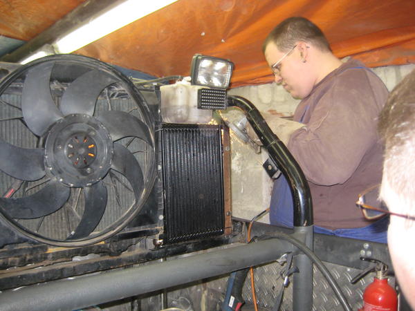

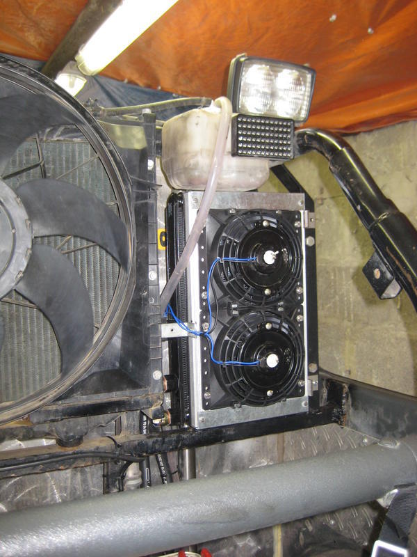

BeitragVerfasst am: 10.05.2010 10:30:37    Titel: Endspurt
Löcher bohren in den Motorblock... nichts leichter als das. Aber Du weist ja, wenn man an einer Stelle was verändert, zieht das einen Rattenschwanz hinterher. Der Notausschalter würde nicht soviel Ampere verkraften und und und....
Also erst mal die anderen Dinge:

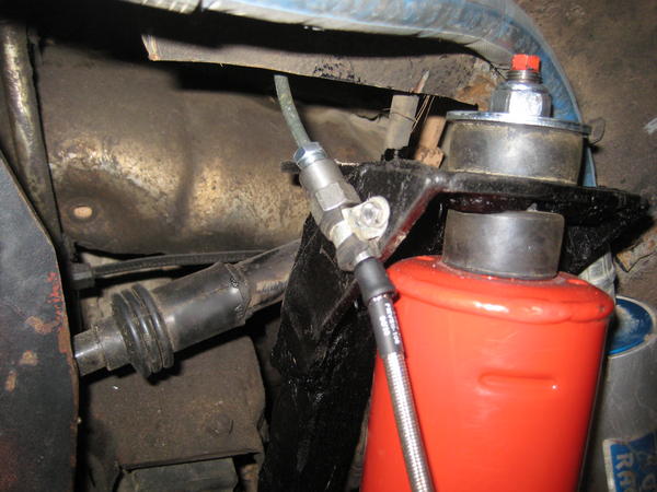

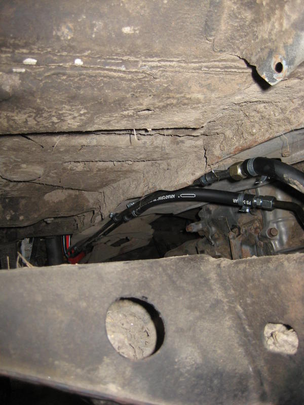

Kabel repariert,
Ölkühler(Halterung angefertigt)/Leitungen eingebaut,
Automatikgetriebeöl gewechselt,
Bremsleitungen gebördelt,
Neue Bremsschläuche eingebaut und befestigt, Bremsen entlüftet und befüllt,
Kühlerwasser aufgefüllt,
Ausgleichsbehälter der Stoßdämpfer befestigt,
Neuen Hauptschalter eingebaut und angeschlossen,
Innenraum wieder teilweise zusammengebaut
und Probefahrt gemacht.

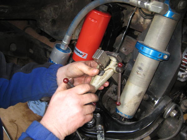

Und da das Ganze zuviel des Guten ist, müssen wir die Verschränkung wieder zurücknehmen. Sonst wird die Lenkung wieder abgedrückt.

Das Urteil des Fahrwerkspezialisten war vernichtend traurig
Mangels Zeit werde ich also gemütlich über die Breslau eiern Uaaah...Gähn und das Fahrwerk erst anschließend überarbeiten.
