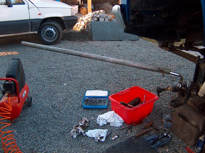

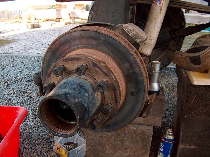

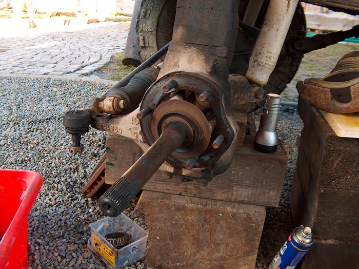

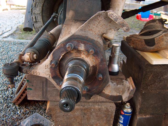

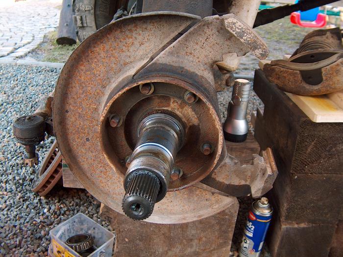

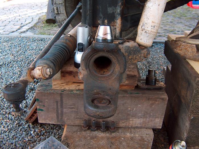

So heut das schöne wetter ausgenützt und bisel weiter geschraubt
Bremssattel schon runter und Nabe locker
Scheibe und Nabe sind unten
Spritzblech weg
Bremssattelhalterung weg
Antriebswelle raus
Kingpin demontage Smile
So alles raus
Alle Schrauben gingen eigentlich überraschenderweise relativ gut auf . Das Kreuzgelenk der Antriebswelle werd ich noch mit machen , wenn ich einmal alles raus hab ( Hat jemand noch was rumliegen ? ) Hoffentlich klappt der zusammenbau auch so reibungslos . Sieht zwar alles bisel russisch aus so draußen zu schrauben , ist aber für mich die einzig gute lösung . In meinem Winterstellplatz hab ich weder Strom noch Licht , und die Werkstatt meines Freundes möcht ich nicht blockieren , falls ich auf ein Teil mal länger warten muß .Es geht auch so .

BeitragVerfasst am: 19.03.2011 21:56:25    Titel:
Big Chevy hat folgendes geschrieben:
Glückwunsch! Bei mir hab ich am unteren Achsschenkel 1 Schraube abgedreht und beim King pin musste ich außer der 2 Meter Verlängerung auch noch den Schneidbrenner ansetzen.
Kreuzgelenk müsste ich noch da haben - kannst aber auch wechseln ohne Achsschenkelausbau (Antriebswelle lässt sich mit dem Kreuzgelenk durch die Achsschenkelführung ziehen).

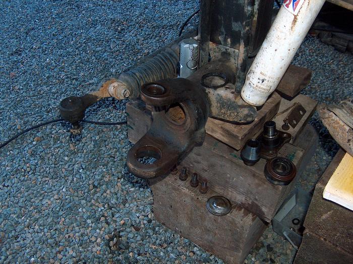

BeitragVerfasst am: 03.04.2011 20:36:42    Titel:
Heut kam ich endlich mal dazu die Vorderachse teilweise wieder zusammenzubauen , das heist der Achsschenkel ist wieder drin , Antriebswelle und der rest noch nicht . Ich bin aber mit dem ergebnis noch nicht richtig zufrieden , weil wenn ich den Achsschenkel jetzt drehe , also die Lenkbewegung ausführe habe ich so eine art spiel , sprich ich fange vorsichtig an zu drehen , da geht es etwas leichter , nach ein paar mm kommt ein " Druckpunkt " und es geht etwas schwerer weiter . Lockere ich aber die Schrauben der unteren Platte ein bischen ist das Spiel weg und er läßt sich gleichmäßig drehen . Habe aber eigentlich alles sorgfälltig nach anleitung zusammengebaut . Hab keine ahnung woran das liegen könnte . Hat jemand nen Tip ?

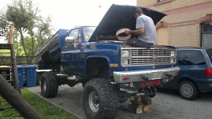

BeitragVerfasst am: 18.05.2011 21:41:55    Titel:
Soweit wieder alles zusammen , hat ein klein wenig gedauert . Meine Werkstatt hat sich bisel schwer getan mit dem aus-einpressen des neuen Kreuzgelenks der antriebswelle . Aber jetzt funktioniert alles . Heut hab ich gleich mal noch den Luftfilter gewechselt Supi
Jeepthing
1. Chevrolet K30 BJ 84
2. Nissan Patrol GR 2,8TD und nun noch einen Suzuki LJ80
BeitragVerfasst am: 18.05.2011 23:06:35    Titel:
Ist doch ne tolle Sache das man sich bei den Böcken in den Motorraum setzen kann. Supi
