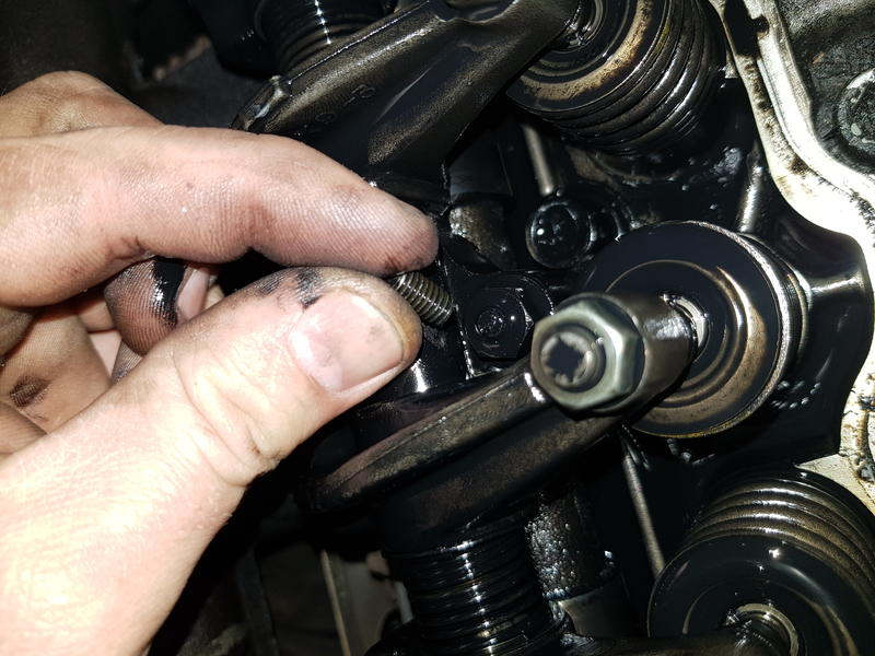

M4ny
Mit dabei seit Anfang 2018
Wohnort: 32469
BeitragVerfasst am: 29.04.2018 15:44:26    Titel:
Moin moin ,
ich hab da mal ein Problem :mrgreen:
Kann ich die schraube wo das Gewinde drauf sitzt einfach losschrauben ?
Lg Many
MF
Wohnort: Groß Sarau
BeitragVerfasst am: 29.04.2018 18:52:58    Titel:
Moin
Meinst du die rechts neben deinem Finger?
Das sind die Einstellschrauben für das Ventilspiel.
Die kann man rausdrehen.
Gruß Mario
