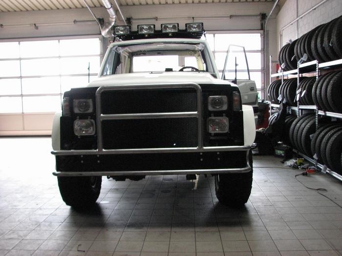

Grüße Dich, ich persönlich kann mich mit der Front noch immernet ganz anfreuden.
Aber Deine Details....sensationell.

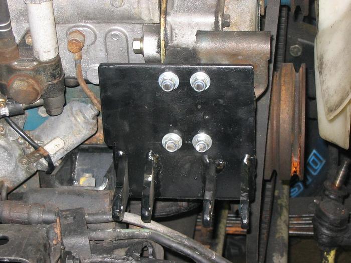

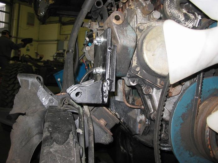

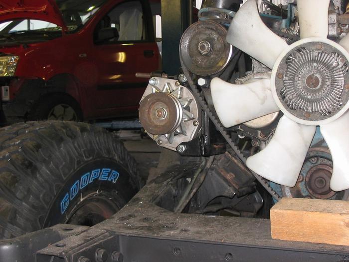

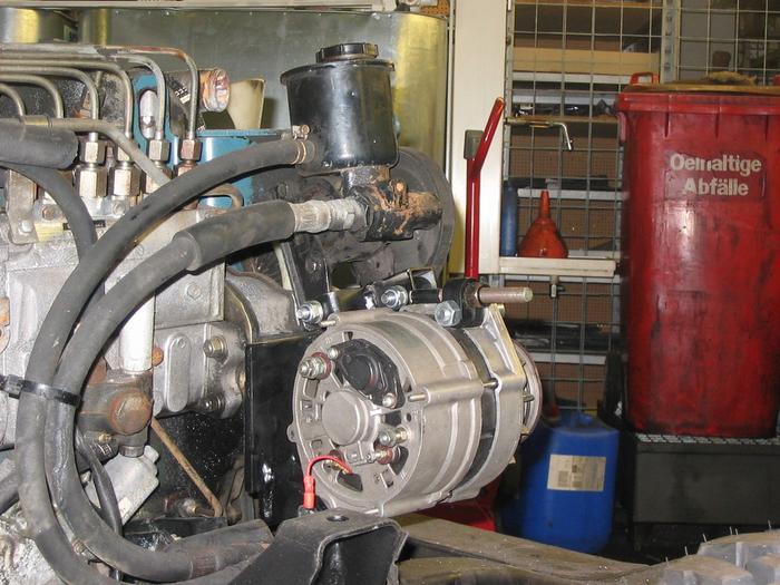

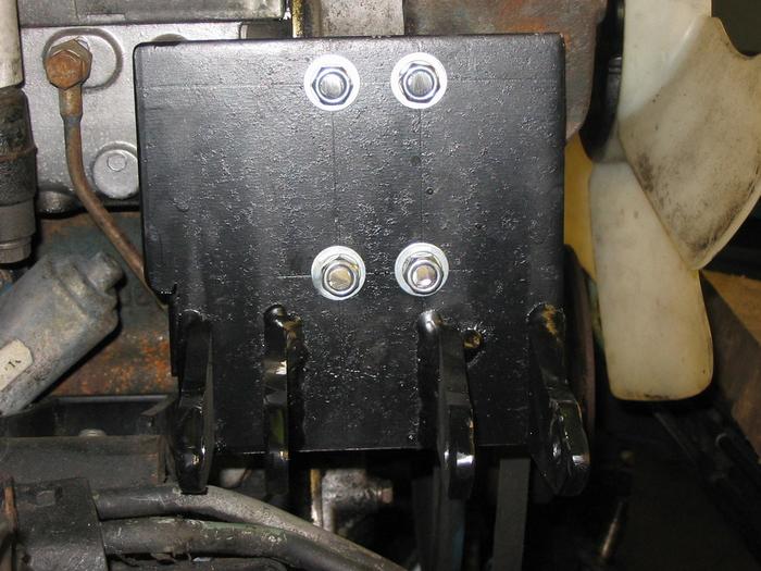

BeitragVerfasst am: 26.06.2008 21:47:16    Titel:

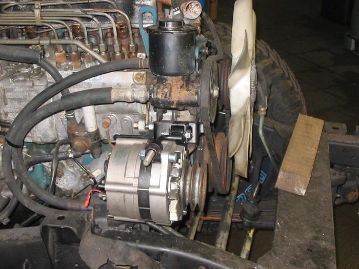

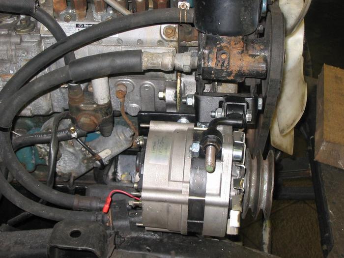

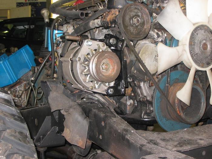

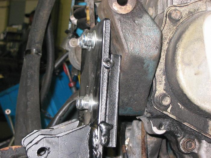

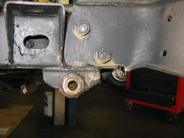

Der Umbau von meinen Illmar wird mit regen Interesse Gelesen aber fragen zum Detail werden Nicht gestellt Vielleicht sind diese Fotos der Patrol 160/260 Besitzer Interessant ?
Ich lasse Sie erstmal Kommentarlos .
Falls Fragen zum Detail sind kann ich Sie gerne Beantworten.

BeitragVerfasst am: 27.06.2008 11:35:54    Titel:

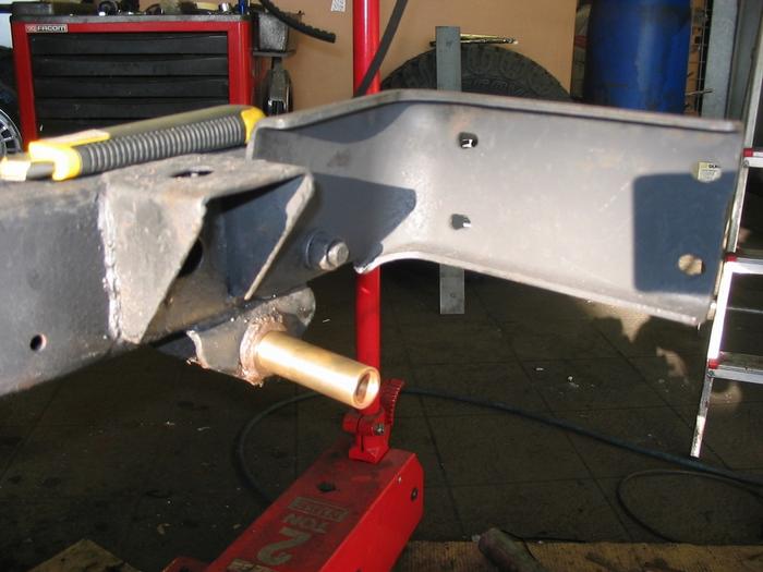

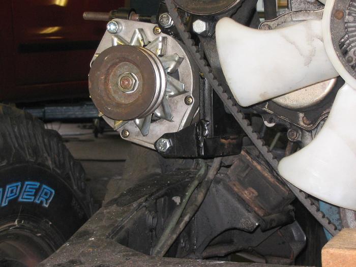

Adapterplatte für die (2.?) Lichtmaschine...?...
Oder die normale LIMA neu gehaltert?
Kupferbuchse Federlagerung?

Eine Kurze Erklärung ohne Fotos (Zitat will der Server nicht)die Oberen Federlagerung habe ich mit einen Auszieher bzw. Einschlagdorn und Reibahle Erneuert.
Die Zweite Lichtmaschine ist unter der Servopumpe (24 Volt 80Amp)

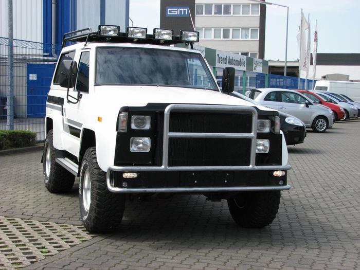

BeitragVerfasst am: 25.07.2008 17:51:26    Titel:

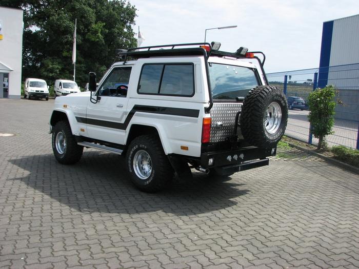

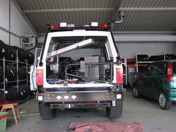

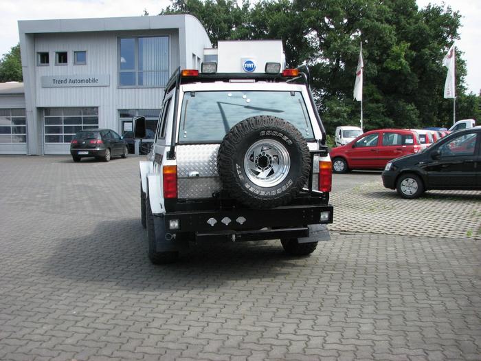

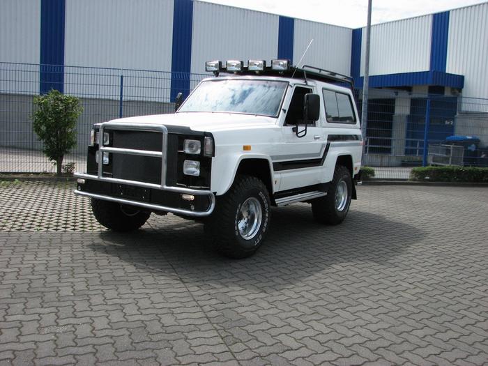

Jeder hat eine Andere Vorstellung über die Umbauten an seinen Fahrzeug.
Der Umbau an meinen Illmar ist so Geworden wie ich ihn mir Vorgestellt habe.
Die Einstieg leisten sind als Rockslider Bearbeitet von Unten ist eine Alu platte Befestigt.
Die Vorderansicht hat nicht mehr viel vom Original.
Die Seiten und Heckscheibe sind mit ....folie und Spiegelfolie Beklebt.
Die Schmutzlappen gefallen mir auch nicht.

BeitragVerfasst am: 27.07.2008 23:11:20    Titel:
Das Teil ist echt ein Hammer geworden! YES Respekt YES
Was man so auf den Fotos sehen kann perfekt bis ins Detail!
Den hätte ich auf dem Patrol-Treffen gerne in Natura gesehen! Und bewundert!
Über die Frontoptik wollen wir nicht streiten, ist schon, wie Du es sagst:
Jeder hat da seine eigene Vorstellung. Ja
Hast Du mal zusammengerechnet, wie viel Zeit jetzt drin steckt? Von Geld wollen
wir lieber gar nicht reden...
Hochachtung!
