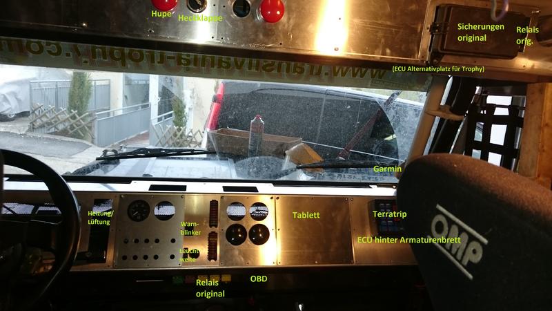

BeitragVerfasst am: 09.05.2017 10:33:04    Titel:
irgendwie macht mich gerade das Wetter fertig und ich hab kaum Motivation. Langsam geht es aber weiter. Hier mal ein Update mit Beschriftung was was ist und was wo hin geplant ist. Die ganze originale Elektrik ist hoch gewandert. Die Eco sitzt hinter dem Terratrip, was für Rally hoch genug ist und für Trophy entweder unter die Dachkonsole kommt oder mit Luft beaufschlagt wird.

BeitragVerfasst am: 09.05.2017 11:53:41    Titel:
Hast du mit der Dachkonsole noch genügend Kopffreiheit? Auch bei Bremsungen und Einschlägen? Sieht zumindest auf dem Foto eng aus. Ich persönlich würde mir den Terratrip oben aufs Armaturenbrett schrauben. Das passt mir als Beifahrer von der Blickrichtung besser. Wenn dich das Ding da oben als Fahrer nervt, dann eher nicht. Bei unseren Autos sitzt über dem Armaturenbrett sowieso noch eine Käfigstrebe, darum baut der Tripmaster kaum noch höher.
...und hat diesen Thread vor 6752 Tagen gestartet!
BeitragVerfasst am: 09.05.2017 12:08:59    Titel:
das mit der Dachkonsole war vorher ja schon da und ging gut (war nur eben ein Holzbrett). Beim Foto war die auch nur notdürftig mit 2 Dachlatten fixiert und ist nicht ganz oben.
Position Terratrip ist mir als Fahrer egal. Wenn der Co nix sagt bau ichs hin wo Platz ist. rotfl Bisher war er an einer ähnlichen Position nur weiter links und oben drauf das Garmin. Das Angebot mit Platzierungswünschen hab ich mehrfach gemacht, auch Sitzposition,... Grins Auf dem Rennen kann man eben dann nur noch bedingt Sachen ändern.

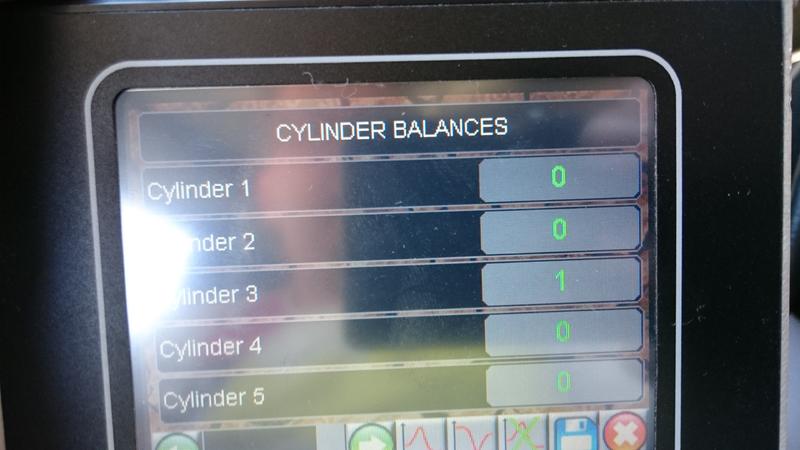

BeitragVerfasst am: 24.04.2018 23:09:56    Titel:
einfach mal testen ob noch alles geht...
