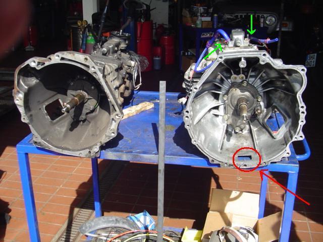

BeitragVerfasst am: 28.01.2009 19:31:06    Titel:
Hallo Gerald,
was mir noch eingefallen is, als ich gestern die Bilder rausgesucht habe Zwinker
Bild:
links MSG-Getriebe, rechts MUA Getriebe
beim MUA-Getriebe is unten an der Kupplungsglocke (roter Kreis) noch eine Öffnung. Das MSG-Getriebe hat sowas nicht und is da zu.
schau mal bei dir (MUA) ob die mit einem Gummi zu is. Meine aber, die is immer schon offen gewesen. Ich hab da seid meinem Getriebeumbau auf MUA, keine Öffnung mehr, alles rausgeschnitten und mit einem angepasstem Adapter dicht gemacht. Muss mir aber noch ne Ablassöffnung mit Schraube reinmachen.
wenn ihr Zeit habt, macht die serienmässige Öffnung vom MUA noch zu. Ja
kannste ein Stück Blech oder Alu nehmen, bohrste an den Ecken Löcher rein, dann Gewinde in Gehäuse schneiden, bissel Dichtmasse drauf, Blech drauf festschrauben und gut. Dann is das zu.
Endgültig verschliessen, dass man die Öffnung nimmer aufbekommt würde ich nicht, sondern als schraubbare Ablassöffnung für die Kupplungsglocke nutzen.
warum, das Ganze?
die Kupplungsmechanik mag kein Schlamm, Dreck etc. wenn da was durch die Öffnung kommt im Gelände. Nicht das dir die Kupplung anfängt zu rutschen oder die Mechanik macht mit der Zeit, Zicken.
...hab dir auch nochmal die beiden Stellen mit grünen Pfeilen angezeigt, wo die Getriebe und VTG-Entlüftungen sitzen.
