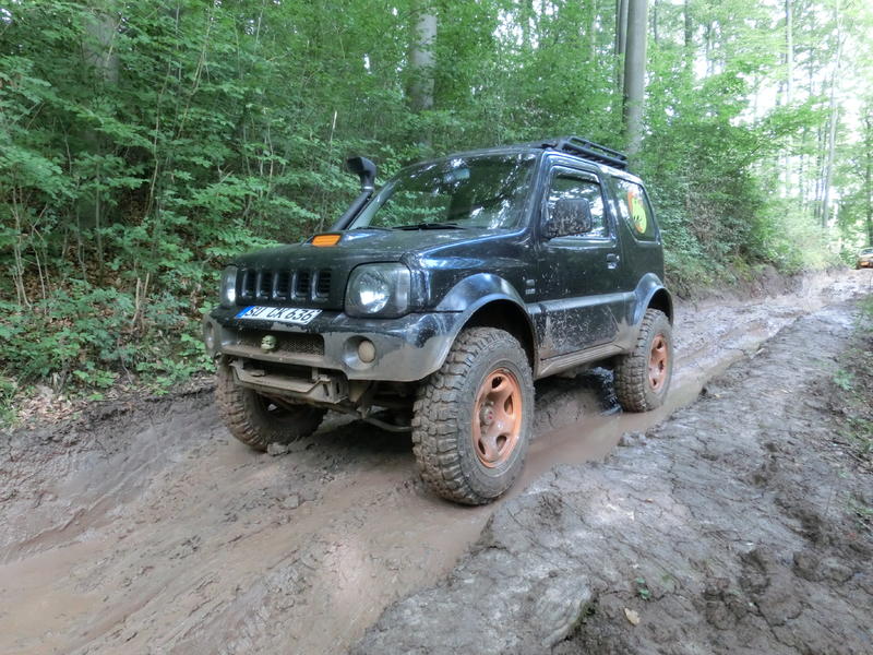

Sehr geil, schade, daß ich keine Zeit hatte, Marlo war auch Samstag da...
Glückwunsch zum Umbau!!!
Übrigens denke ich, daß Karo-Kleber für die Vebreiterungen reicht, Nieten musste nicht noch zusätzlich!

Ich vermute auch das Karokleber alleine schon ausreicht. Mal gucken, wie es nach dem verkleben aussieht.

Kleiner Nachtrag ... inzwischen sind die Räder eingetragen. Vertrau mir
Ging problemlos nachdem geklärt war, das die Bremsanlage ausreichend ist.

Seit dem letzen Update ist nicht viel passiert.
Umbau auf Scheibenbremsen hinten ist eingetragen.
Bisher fährt sich der Jimny im Gelände einwandfrei.
Die großen Reifen bieten ausreichend Platz unterm Diff.
Da mein OME Fahrwerk langsam hin ist, überlege ich auf ein 3" zu wechseln.
Bin nur aktuell unschlüßig welches....eigentlich war ich mit dem OME sehr zufrieden.

Gibts da nix von Apio?Taniguchi? Ab 3 Zoll werden geänderte Radiusarme fällig sonst sind die Bushings ruck zuck durch.

Das sieht gut aus .... und in live schon gesehen und gefahren. War etwas straff auf der Vorderachse aber der Diesel ist ja auch schwerer.

Cool und im Hand umdrehen auf 4 Zoll aufgerüstet! Intressant auch die 5.85er Achsübersetzungen (vitara Samurai) oder die 200 Euro Automatiksperre!

Das Problem ist nur ... breiter wird der Jimny dadurch auch nicht. Hau mich, ich bin der Frühling

2,54 Zentimeter mehr ist aber auch kein Weltuntergang beim Schwerpunkt ha ha. rotfl

Danke für das Video ... hat was.
Ich hab aber ja auch noch den Bodylift verbaut.
Ich glaube das wird dann in Verbindung mit einem 4"-Fahrwerk zu hoch.
Oder ich muss breitere Achsen verbauen ... dann passt es wieder.

Wieso fahr erstmal drei Zoll aufrüsten kannst du ja später immer noch durch einen Satz längerer Federn ha ha.
