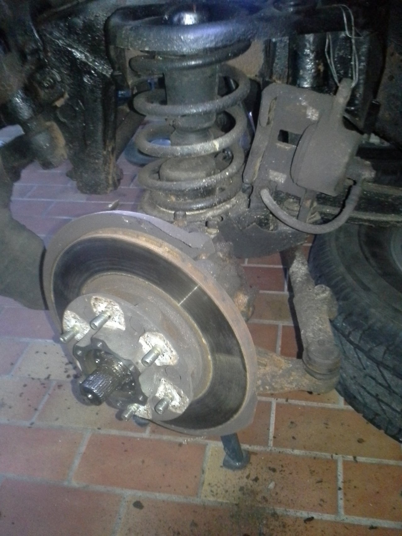

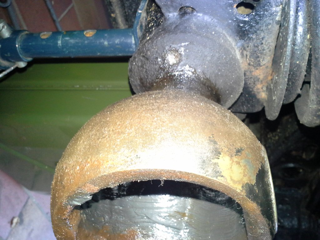

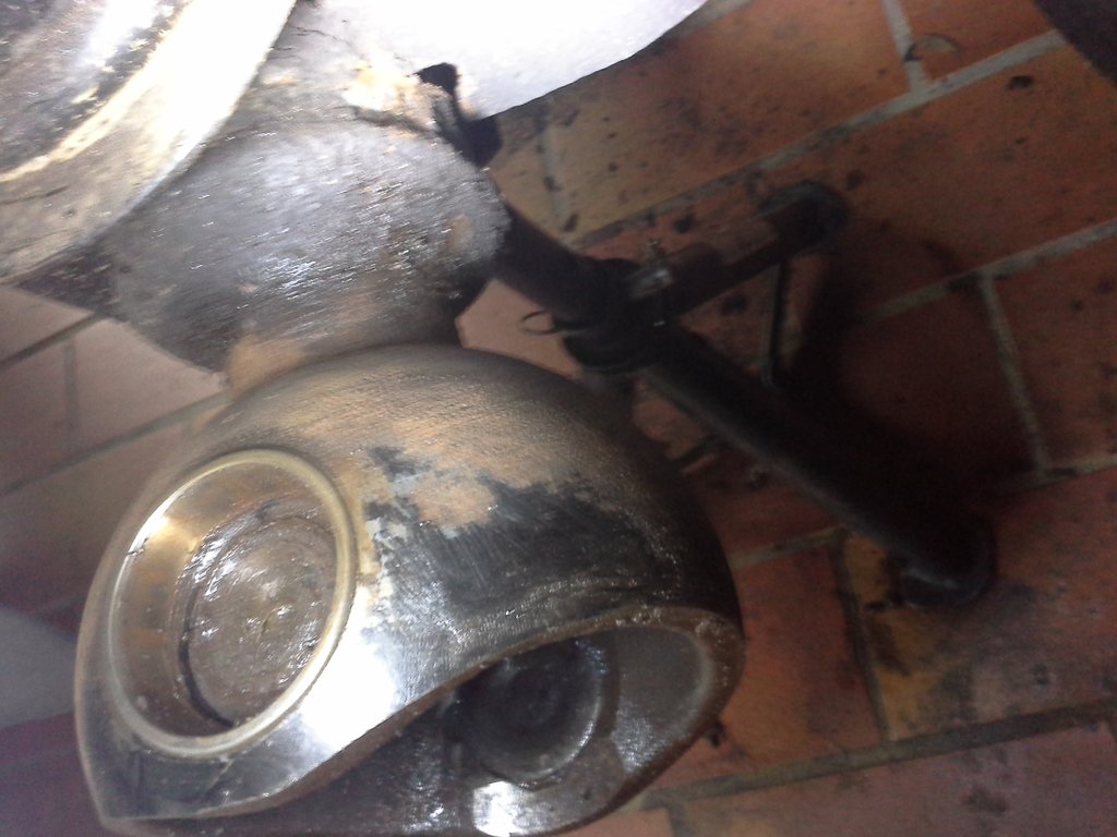

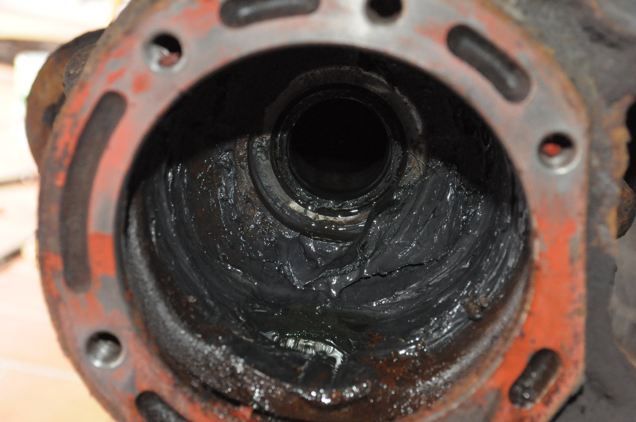

Zwar wollte ich die VA heuer nicht revidieren aber hilft ja nichts Obskur
Wollte eigentlich nur auf manuelle FLN umbauen.

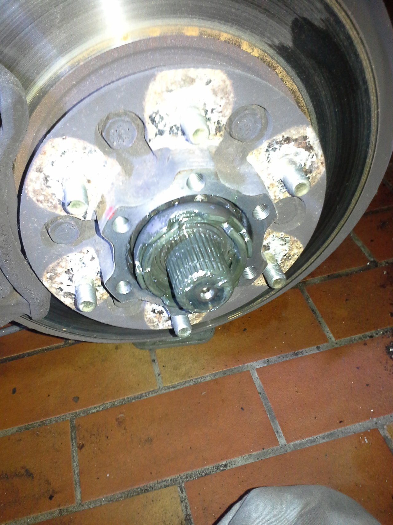

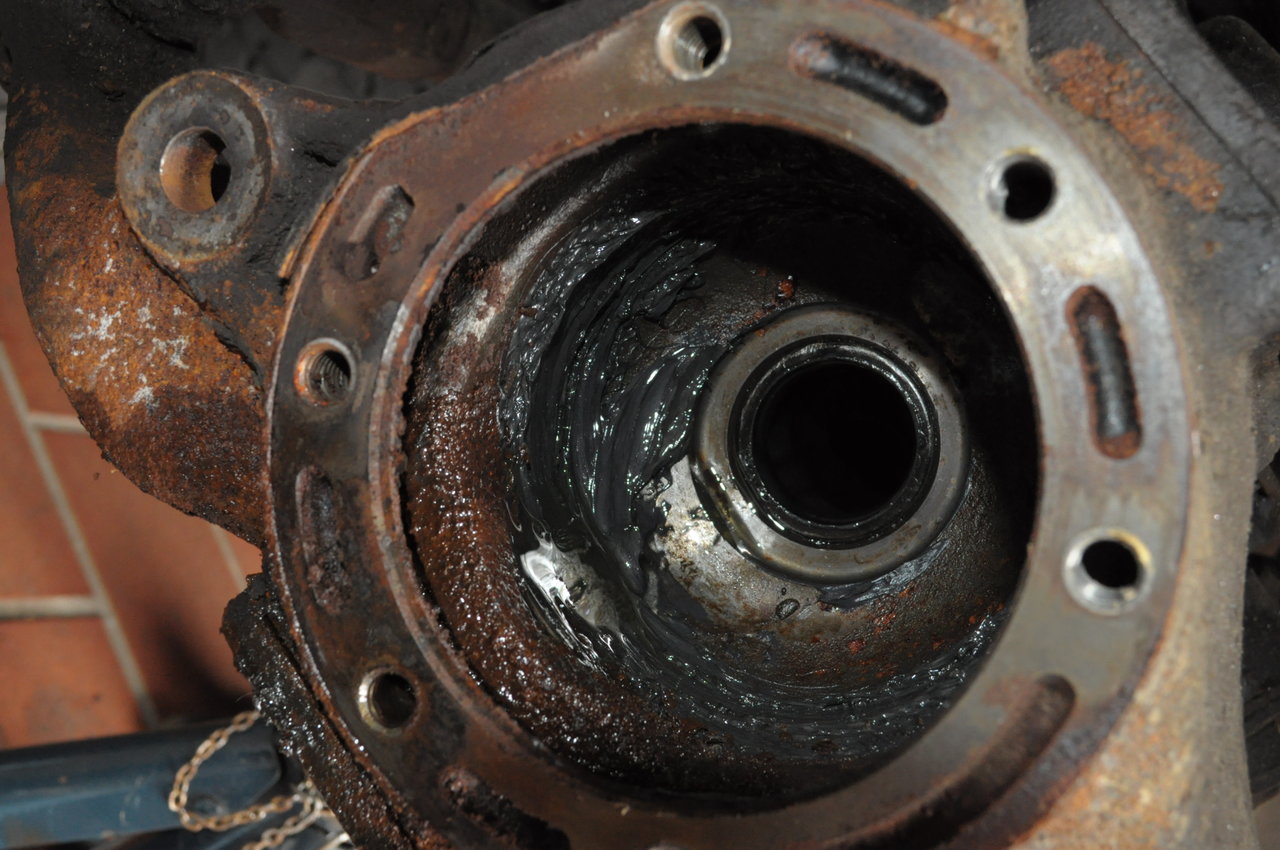

Da hab ich mir gedacht schaust dir die Flanschlager auch noch an und siehe da:

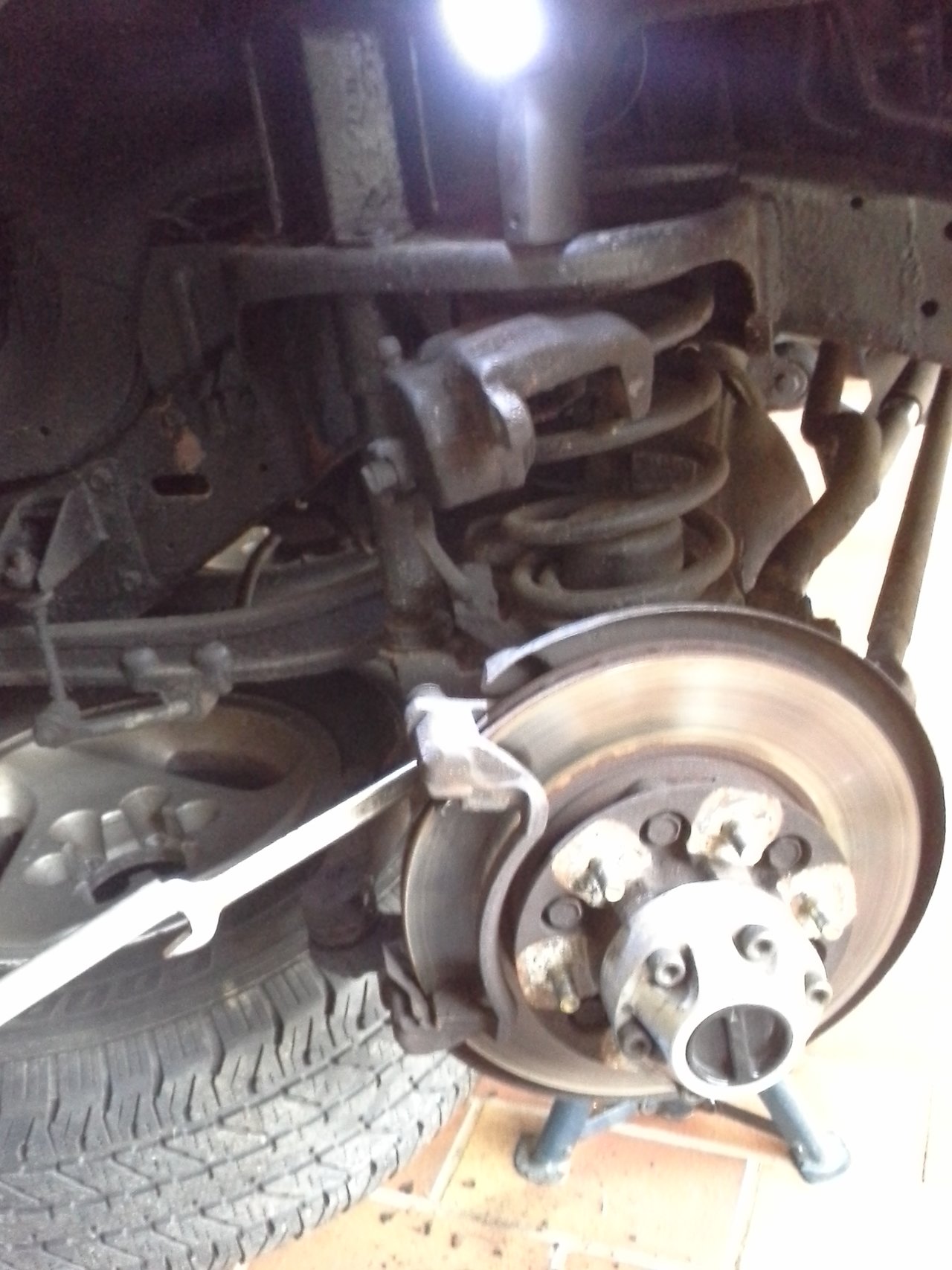

Also Patrol umdrehen und los gehts:
Riesig ist des Schlossers Kraft wenn er mit dem Hebel schafft Nee, oder?

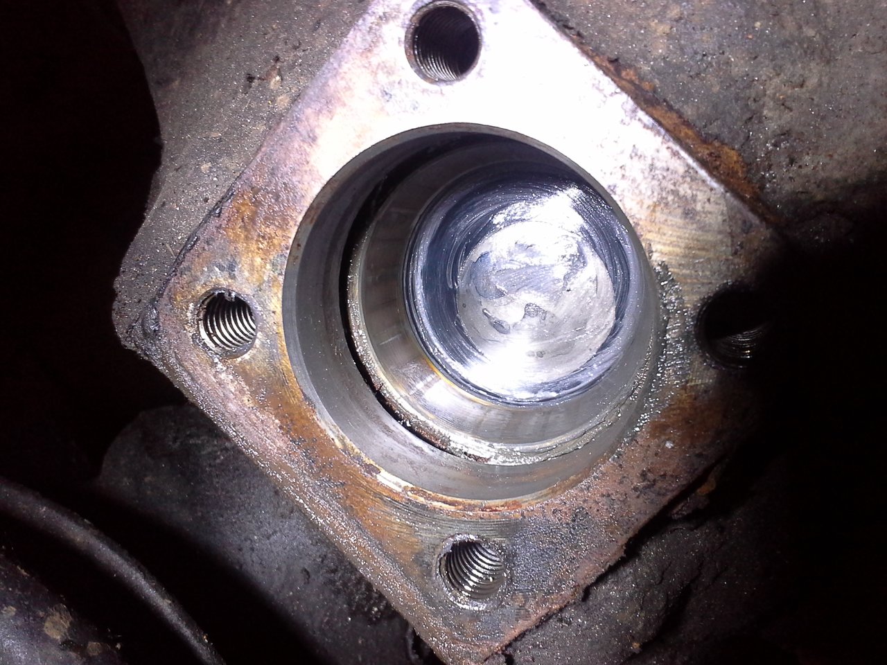

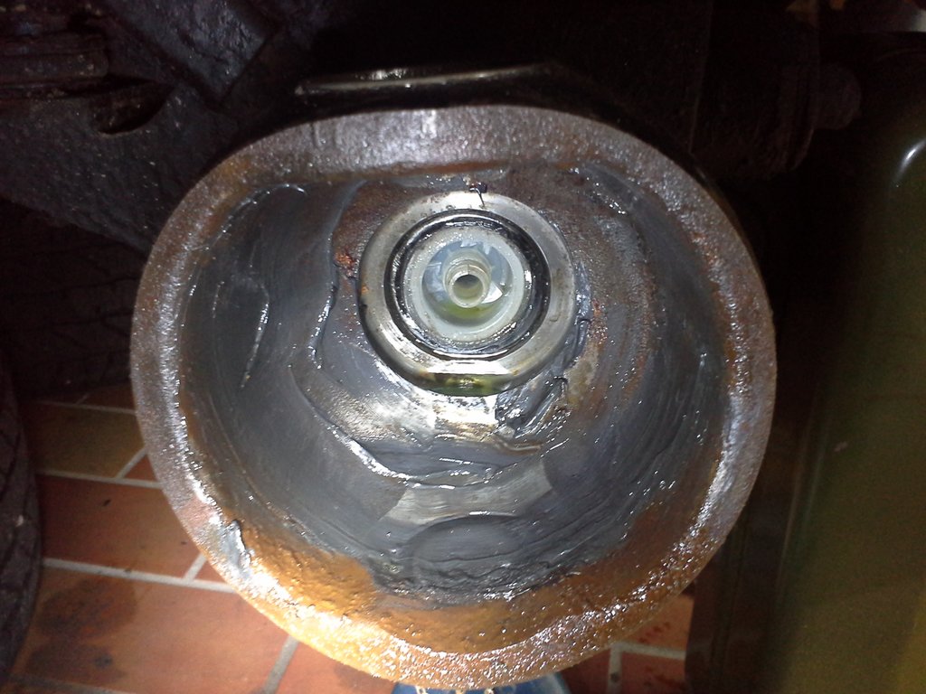

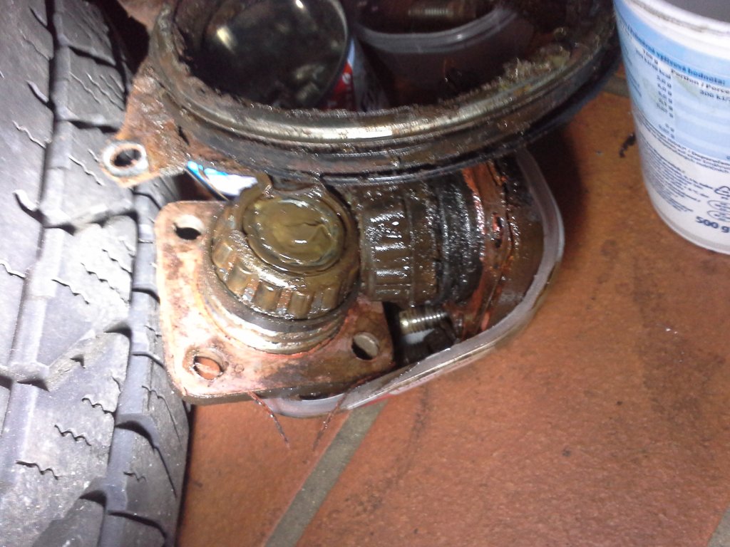

Sollte mal ein WDR sein Obskur Wut

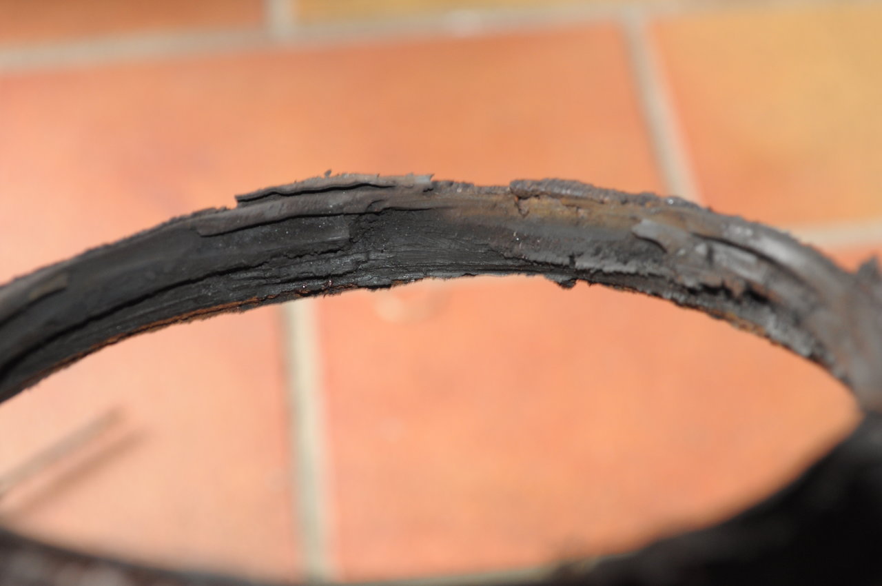

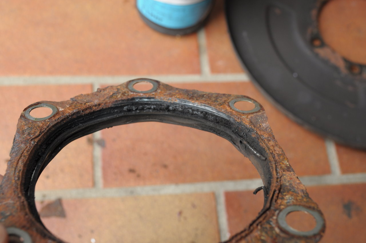

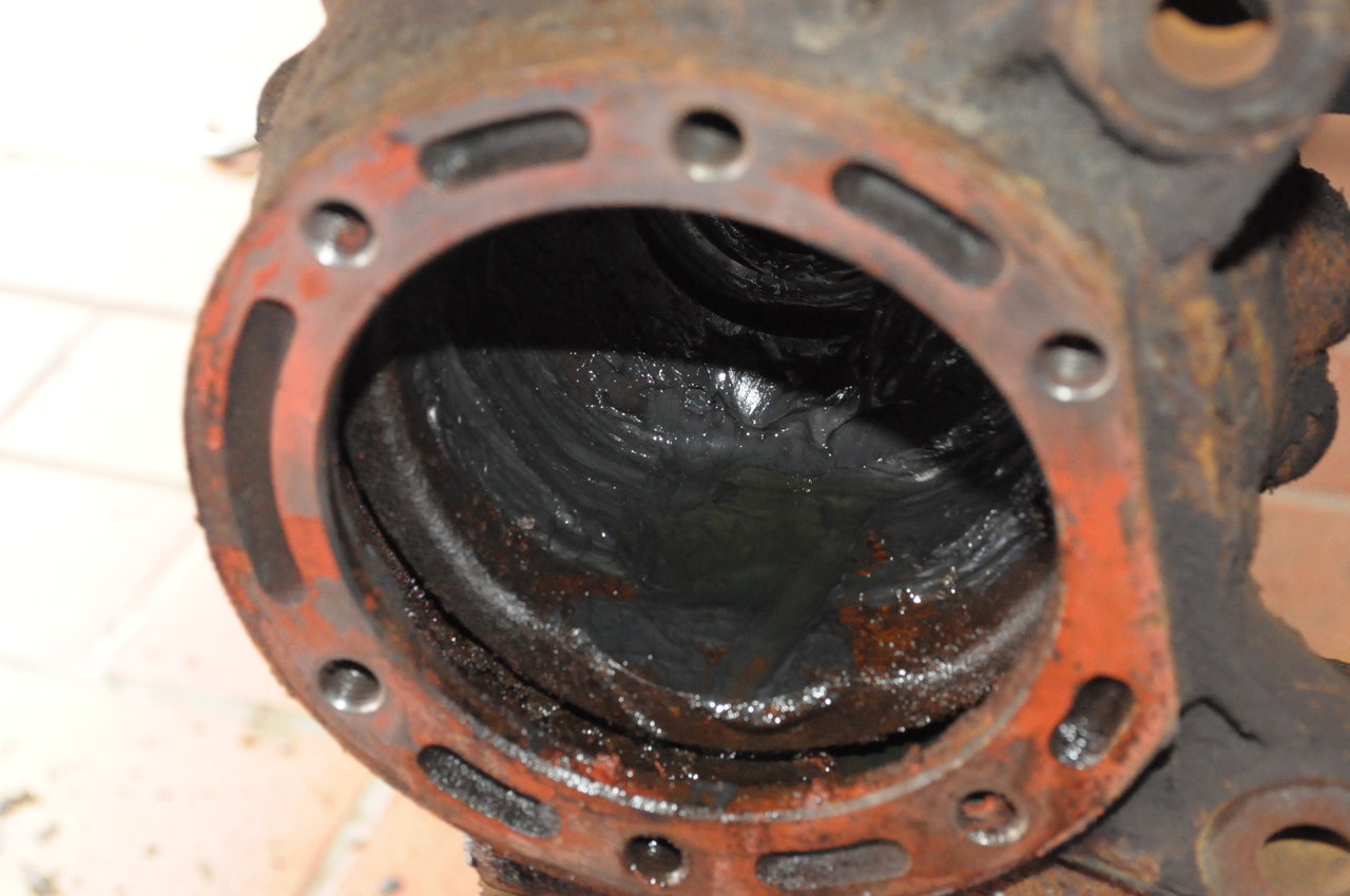

Kann mir jemand sagen ob die rote Dichtmasse original war? Zumindest hab ich auf einer Seite rote und auf der anderen Seite fast keine Dichtmasse Hau mich, ich bin der Frühling
Die Muttern vom Radlager waren so locker das ich sie einfach so abschrauben konnte Unsicher
So morgen hoff ich das ich den Rest zerlegen kann dann gehts ans Kugeln reinigen und 'einebnen'- dann wieder zusammenbauen
Ich werde berichten rotfl

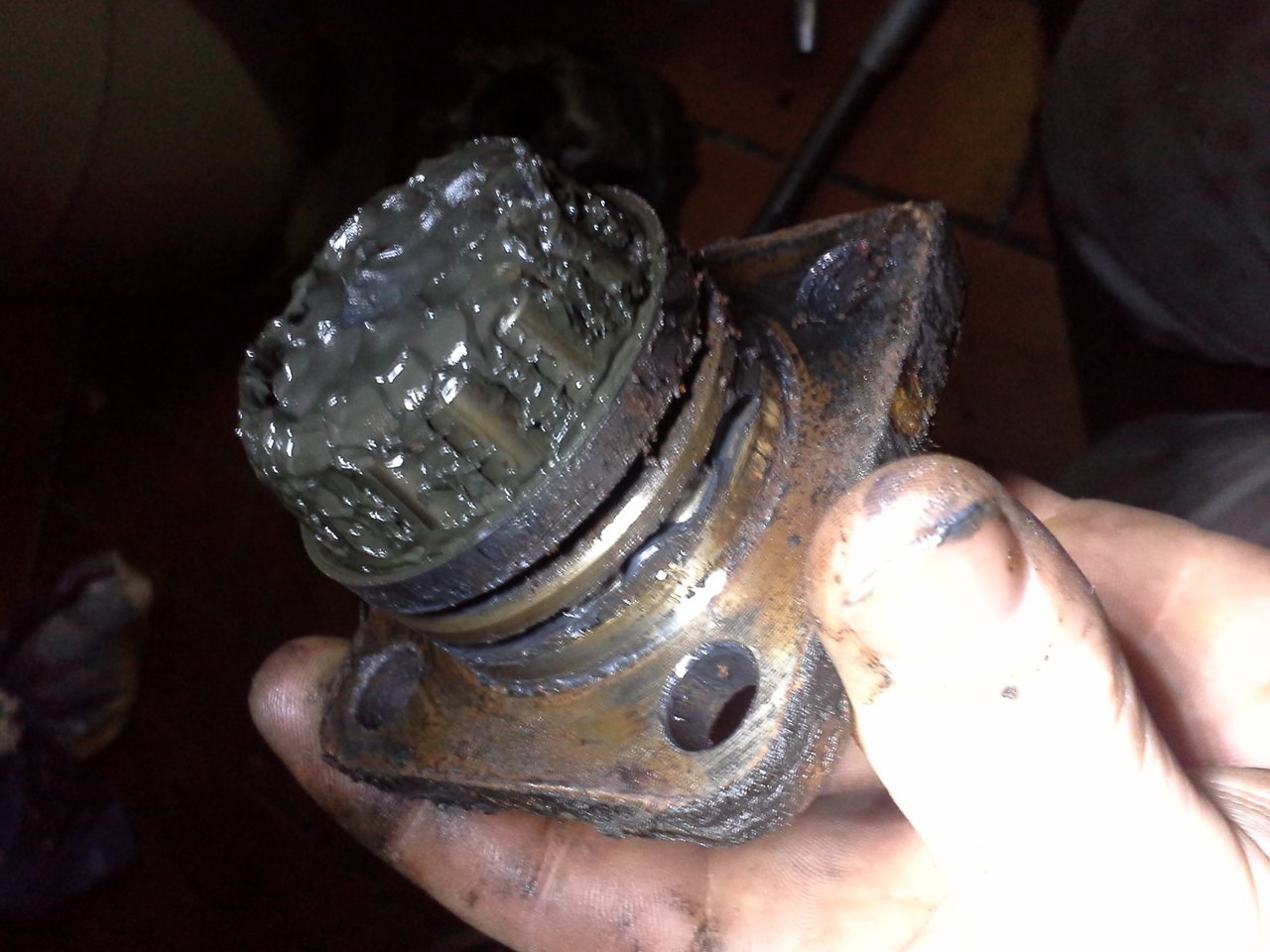

BeitragVerfasst am: 20.03.2016 12:09:35    Titel:
Original ist die Dichtmasse grau.
Bart
Kein Titel, keine Kekse
...und hat diesen Thread vor 4978 Tagen gestartet!
BeitragVerfasst am: 20.03.2016 12:15:31    Titel:
Okay dann wurde sicher mehr als 1 mal was gemacht.
Weil beidseitig die Schrauben der Sicherungsmutter etwas ausgenudelt waren Hau mich, ich bin der Frühling
Was sagst zu dem WDR sehn die immer so aus oder ist da was anderes schief gelaufen Unsicher
... ist wohl schon länger her. Ätsch

Vermutlich rotfl
Und natürlich ein Teil das ich nicht mitbestellt hab also nochmal zum freunbdlichen Nissandealer Heiligenschein

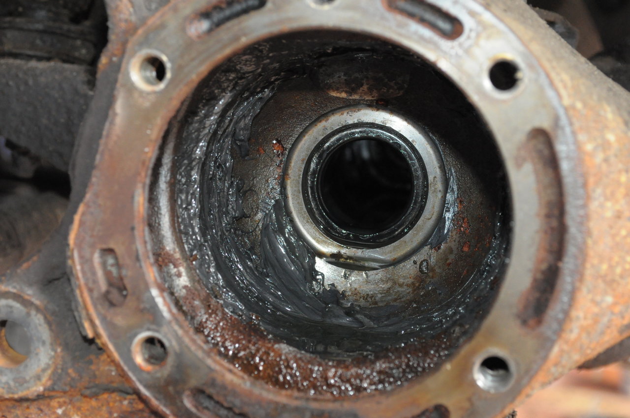

BeitragVerfasst am: 20.03.2016 18:24:55    Titel:
So ein schlechter Staubdichtring habe ich noch nie gesehen!

BeitragVerfasst am: 21.03.2016 11:17:07    Titel:
Ja mich hats beim Ausbau auch geschockt Ja

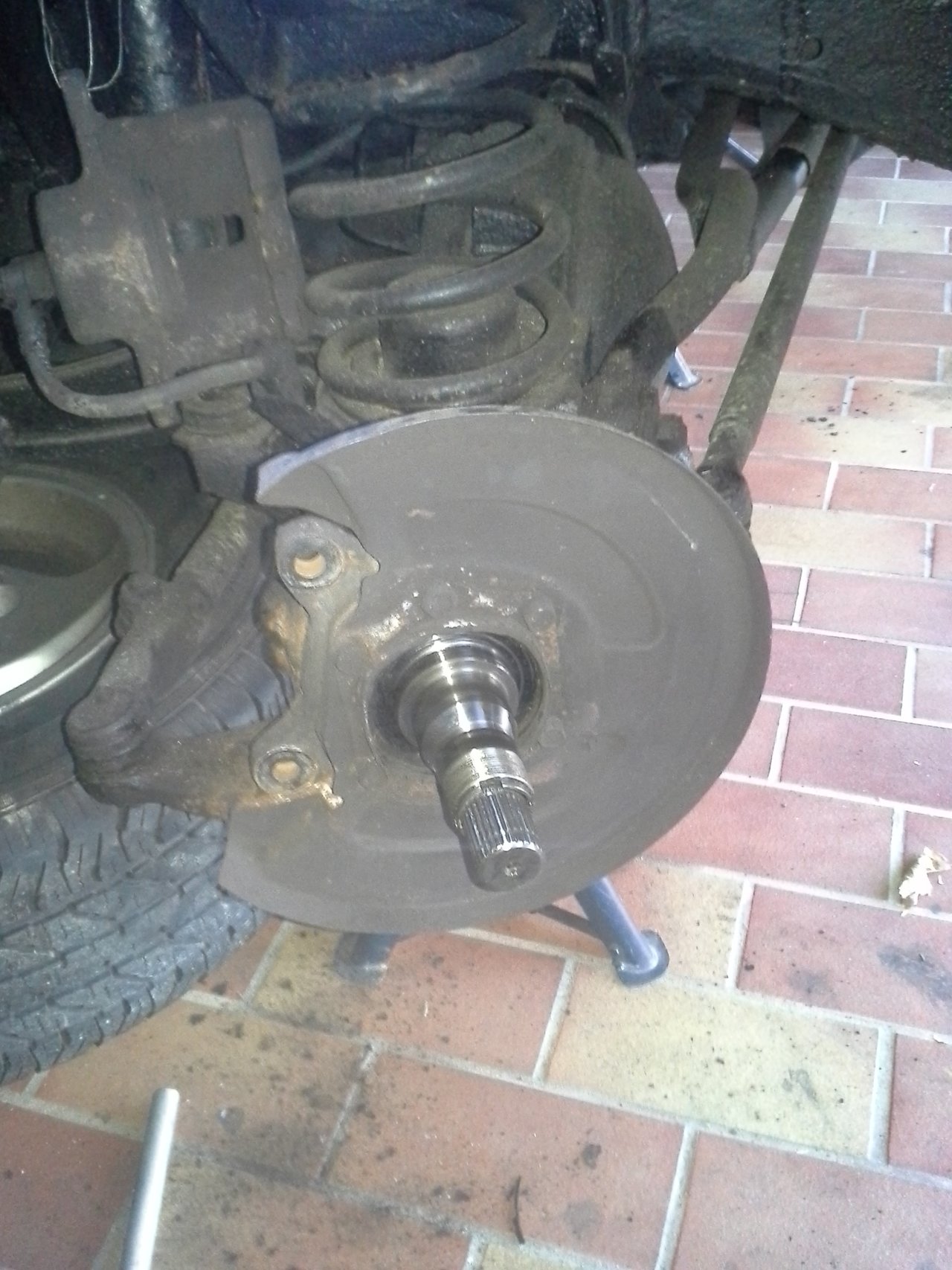

BeitragVerfasst am: 21.03.2016 19:21:26    Titel:

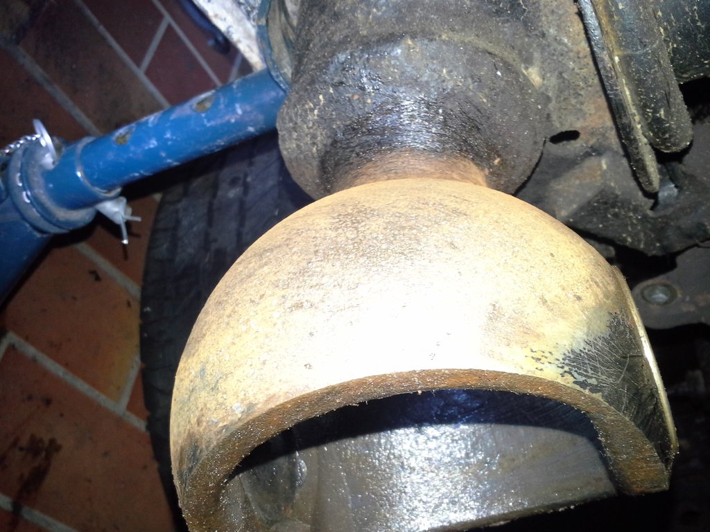

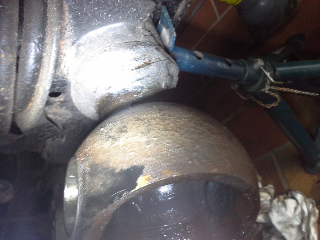

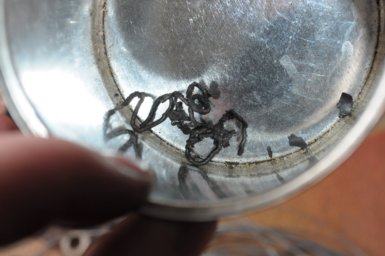

So heute wieder weiter zerlegt. Achsschenkel sind jetzt auch demontiert (Bilder diesmal nur Handyqualität):
Frag mich wie die Achsschenkellager noch funktioniert haben Roffeln beim drehen mit der Hand schon Respekt
Hat jemand nen guten Vorschlag wie ich die Achskugeln entrosten soll? Sandstrahlen könnt ich ABER wie erklär ich dem Sand das er im Achskörper nix verloren hat Unsicher
