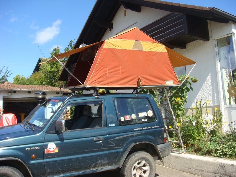

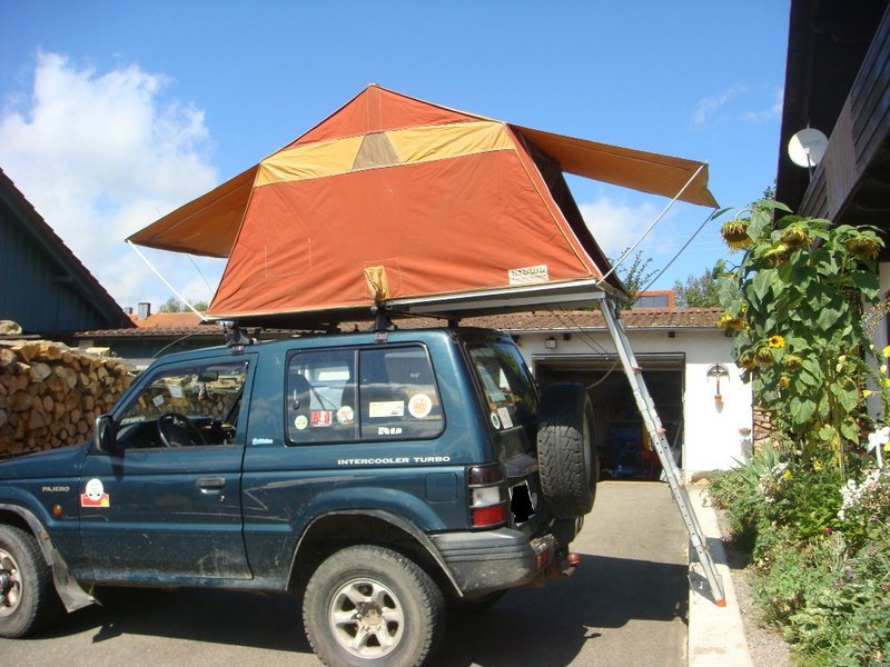

Now I'm a roofsleeper rotfl Ein bisschen Lagerfeuerromantik gefällig?
Gruß, der Bärtige

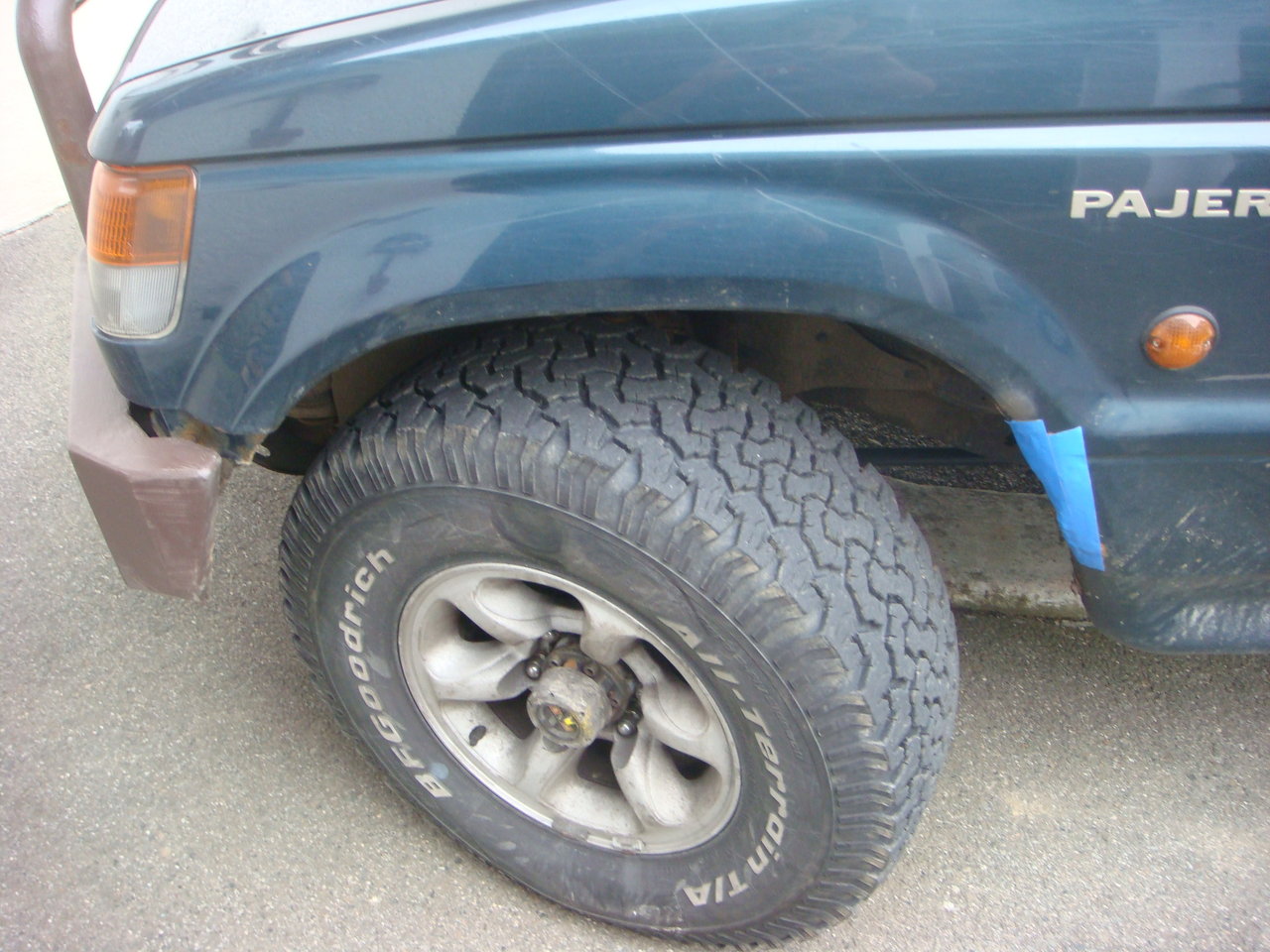

diese haesslichen Gummidinger an den Kotfluegeln willste aber nich so lassen oder?

Doch die sind ja schon länger drann Heiligenschein
Funktioniert und genau das war wichtig Vertrau mir
Ausserdem ists in den letzten beiden Jahren seiner Lebenszeit nicht mehr Wert das ich da was verändere Hau mich, ich bin der Frühling

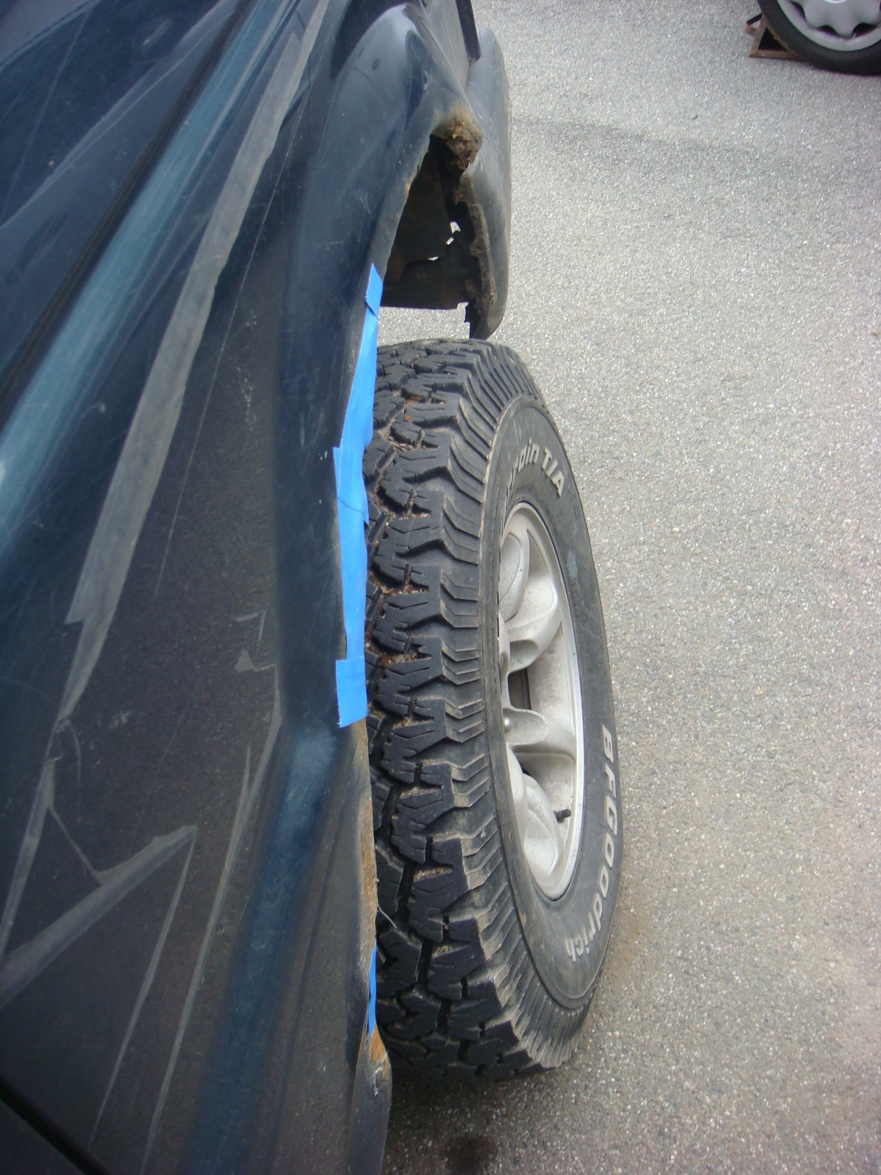

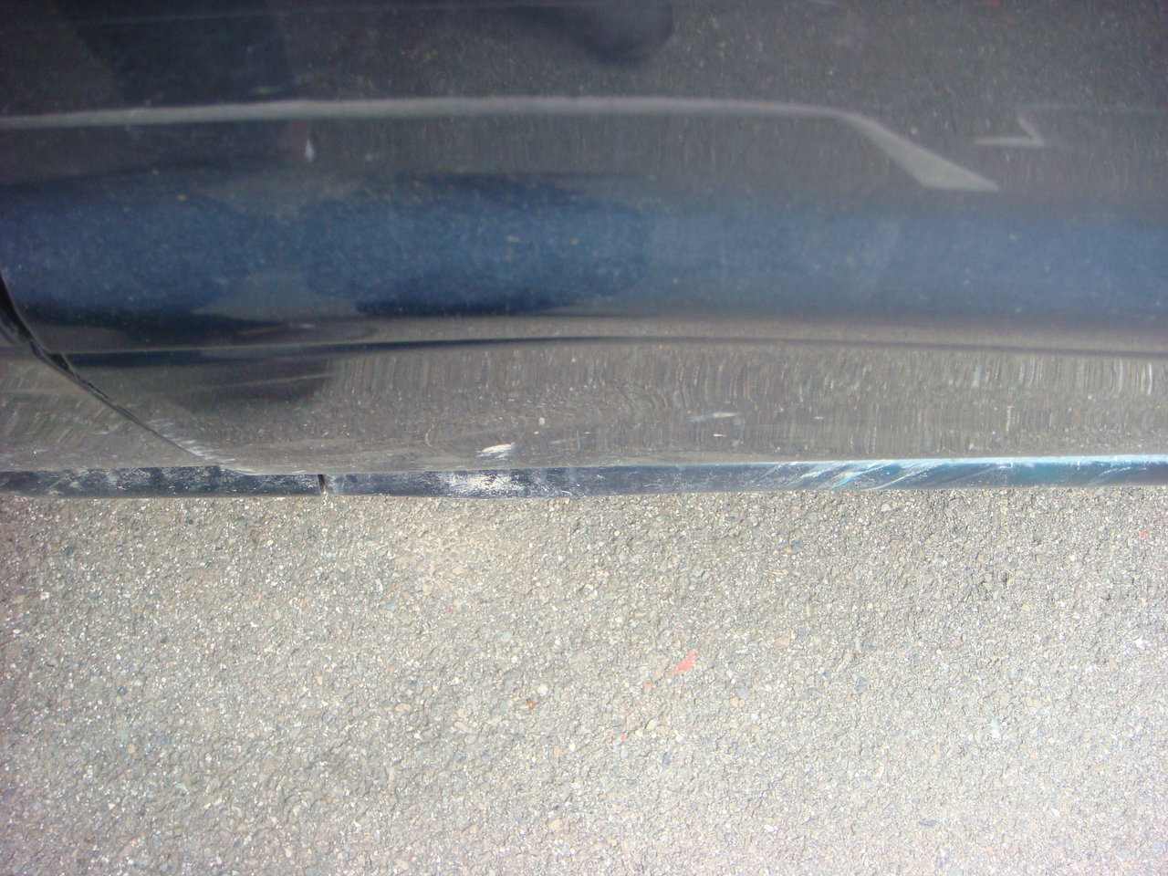

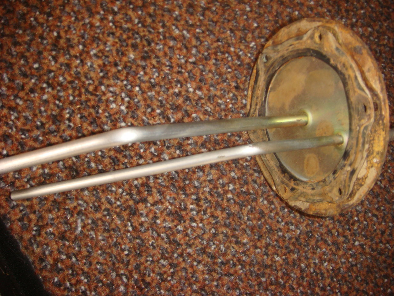

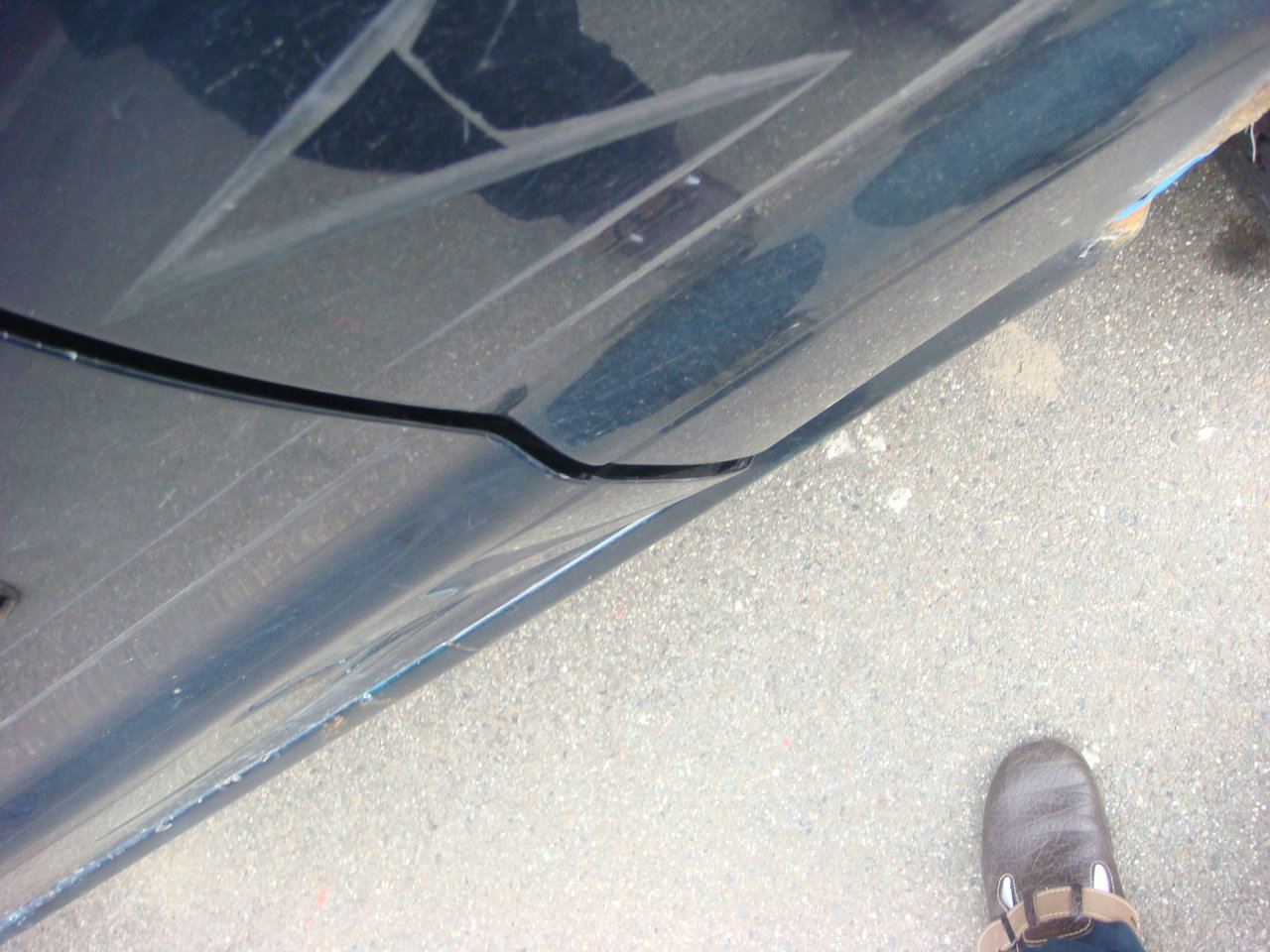

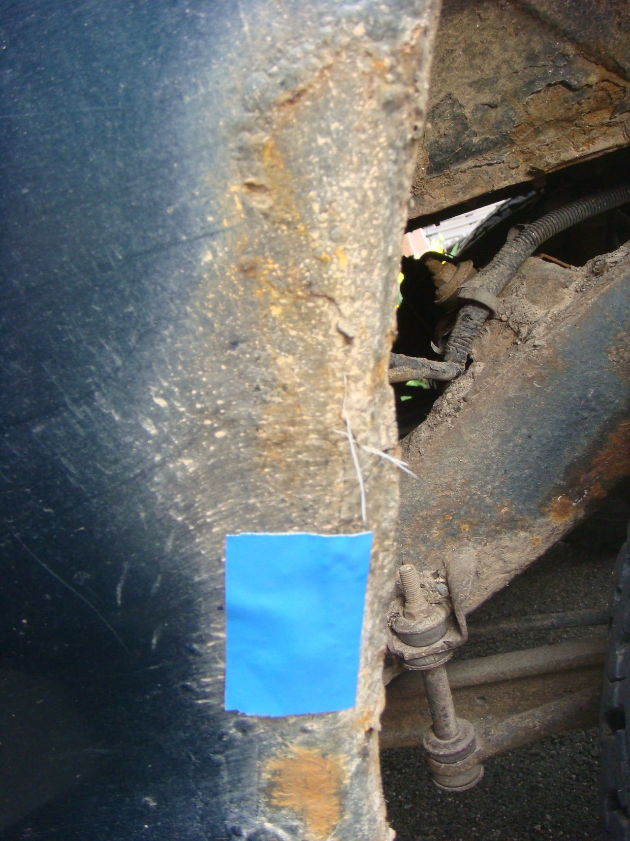

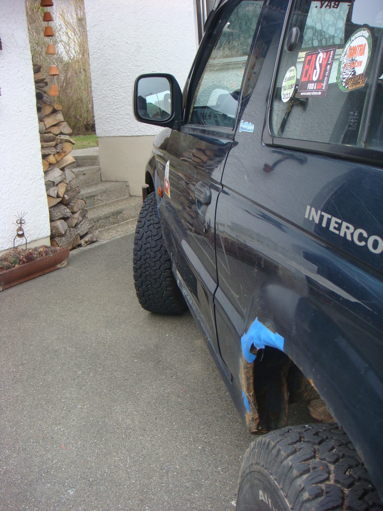

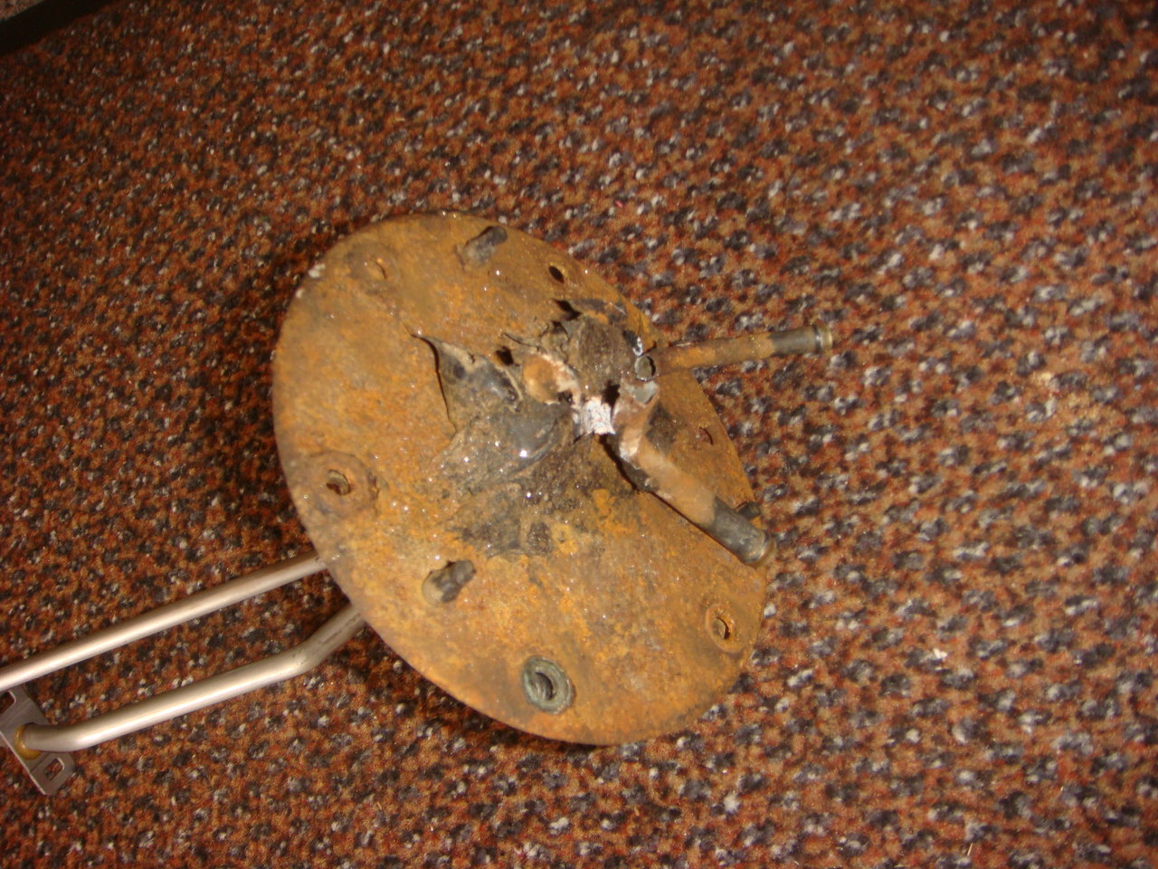

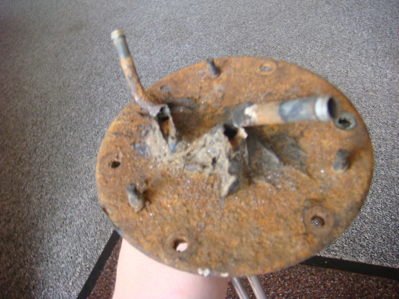

BeitragVerfasst am: 10.05.2012 12:26:17    Titel:
Grüß euch!

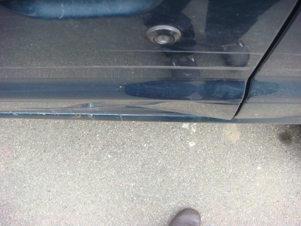

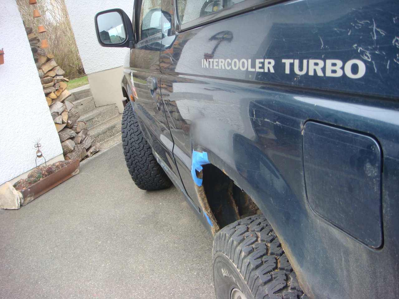

Ic hreich mal ein paar Bilder nach aus der letzten Zeit:
Zuerst der Wildunfall mit den Folgeschäden.

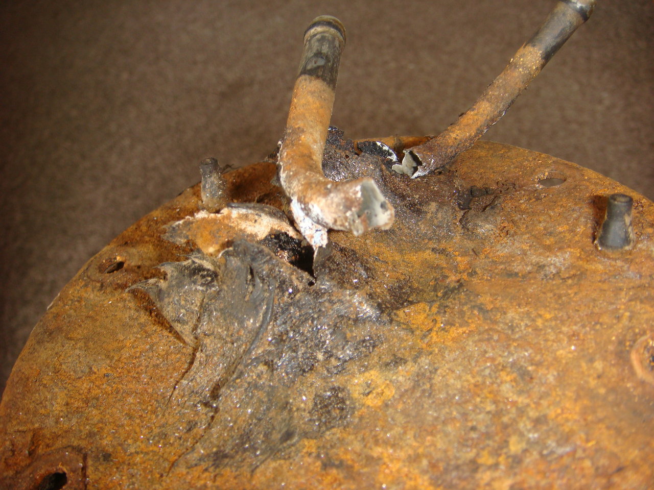

Dann das defekte Entnahmeblech vom Tank. Ist schon wahnsinn wie agressiv der Bioanteil am Sprit ist (zumidnest ist das meine Vermutung). Die Entnahmeröhrchen im Tank waren wohl auch mal gelb verzinkt, davon ist aber nicht viel übrig...
So, jetzt stellt sich die Frage, schlachten oder neu aufbauen Unsicher Unsicher Unsicher Unsicher

BeitragVerfasst am: 16.05.2012 17:32:26    Titel:
Das liegt nicht am Biodiesel(anteil), dass ist völlig normal denn das ganze Wasser und der Dreck bleibt da hängen.
