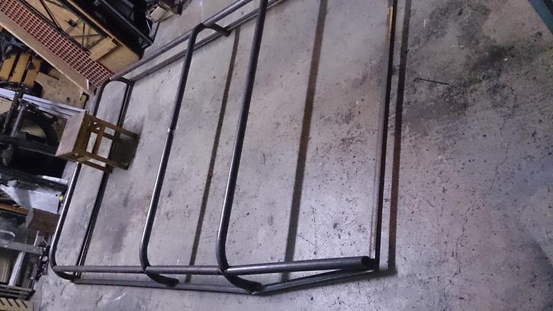

so, ich will mich die nächsten Tage dann mal wieder diesem Projekt widmen. In der Zwischenzeit habe ich viele kleine Winkel für Türdichtungen etc angefertigt und eingeschweißt. Heute hab ich dann die Rohre fürs Klappdach verschweißt. Fehlt jetzt noch die Front mit den Scharnieren aber da fehlen mir gerade ein paar kleine Blechstücke. Der Länge nach kommen noch 2 Winkel rein und in der Mitte ein U aus dünnem Material, damit das Alu-Blech etwas Stabilität bekommt. Mit dem Gewicht bin ich ganz zufrieden. Es ist deutlich stabiler als ein normales Dach und ich kann es noch alleine hoch und runter vom Fahrzeug nehmen. Die Rohre oben sind so angebracht das wenn man mal gegen einen Baum kippt nicht gleich alles eindellt.

BeitragVerfasst am: 02.01.2015 10:42:50    Titel:
Servus !!
coole Idee die unterkonstruktion der Dachhaut aus rohren zu machen YES YES
da das ganze aber sicher ein paaar kg wiegt würde ich die schaniere vorne EXTRA stark ausführen und vor allem die Verbindung zum scheibenrahmen hin stark genug ausführen.
wie willst du das lösen ??
auf den scheibenrahmen ein stahlprofil schrauben an dem dann die schaniere verschraubt werden ???
auch die puntke wo die gasdruckdämpfer angeschlagen werden würde ich extra gut machen ,ich hab schon bei einigen klappdächern gesehen das da offt Schwachstellen sind .
im geschlossenen zustand sollte das dach auch eine art zwangsführung haben damit es sich nicht hin und her bewegen kann. DAS killt auf dauer jedes schanier.
das Problem wird bei deiner Konstruktion wohll sein das die Dachhaut aus rohren sich NULL verwindet ,die unterkonstruktion die aus profilen ist aber sehr wohl.
bin mal gespannt wie das hinhaut.
auf jeden fall ein sehr cooles projekt.
das der ""eisbärteileträger"" soooo ein tolles zweites leben erhält freud mich echt.
gruss ,michi
...und hat diesen Thread vor 4962 Tagen gestartet!
BeitragVerfasst am: 02.01.2015 11:32:23    Titel:
Das Scharnier vorne wird extra HD. Ich schweisse das auch beidseitig an. Es wird kein durchgehendes Scharnier sein. Die Abdichtung habe ich anders geplant. Das Fahrzeugseitige Scharnier ist mit dem Käfigrohr vor der WS-Scheibe und der restlichen Stahlkonstruktion am Fahrzeug verbunden. Schau dir mal die älteren Bilder an, da kann man es sicher erahnen. Extrem steif ist das gar nicht mal. Das steife beim Käfig kommt ja durch die Diagonalen. Die Rohre vom Dach laufen in 6 Führungen. Das dürfte sich dann nicht mehr bewegen.

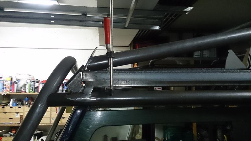

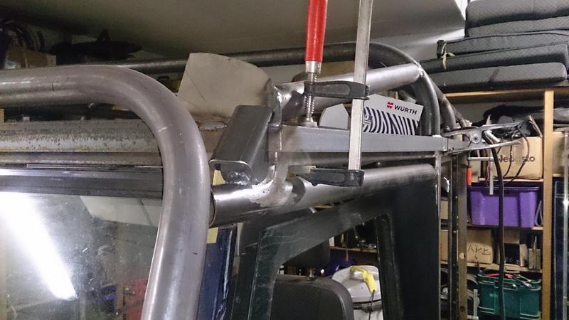

BeitragVerfasst am: 10.01.2015 19:17:21    Titel:
hier mal der erste Prototyp des HD Scharniers:
Bayernlandy
Wohnort: Karlskron
BeitragVerfasst am: 10.01.2015 19:50:52    Titel:
Dadurch dann einen Bolzen mit Kugellager oder?
oder eine Buchse aus Lagermessing ? abschmierbar
sieht ja stabil aus , vlt etwas länger um mehr Anlagefläche zum schweißen zu haben , ist aber schwer zu beurteilen anhand der Fodos
BeitragVerfasst am: 10.01.2015 21:32:31    Titel:
ich dachte an PTFE oder sowas als Lager. Die Anlagefläche denke ich reicht aus. Das sind gite 5cm mit min 3mm Material in diesem Bereich, das hat glaube ich kaum ein anderes Klappdach. Zudem ist im eingeklappten Zustand keine Belastung drauf, da es ja noch 6 Führungen gibt. Bei anden Dächern drücken da oft die Dämpfer der Aufstellung permanent dagegen.
