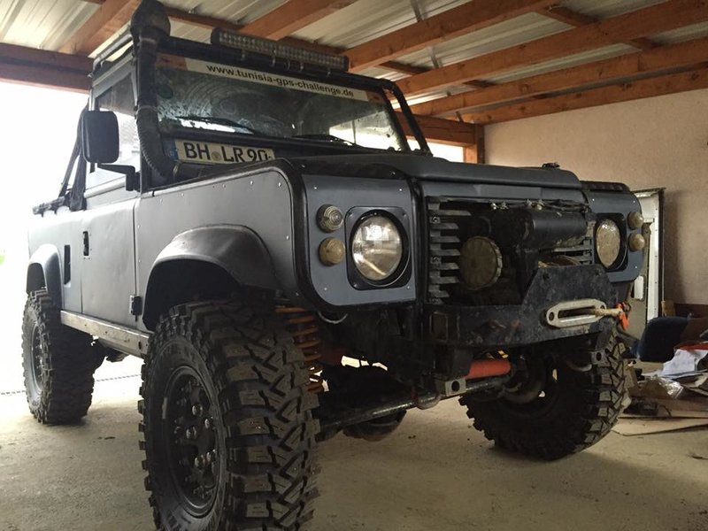

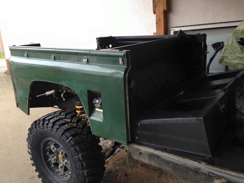

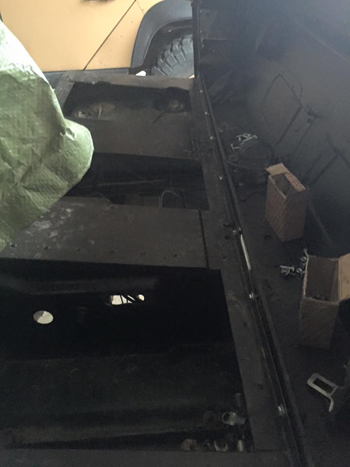

Februar begann dann die Wiederaufbau:

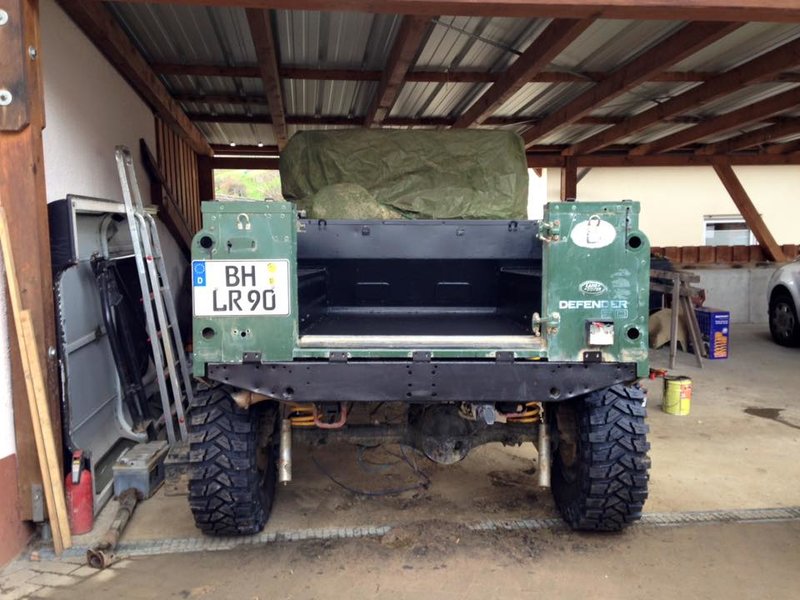

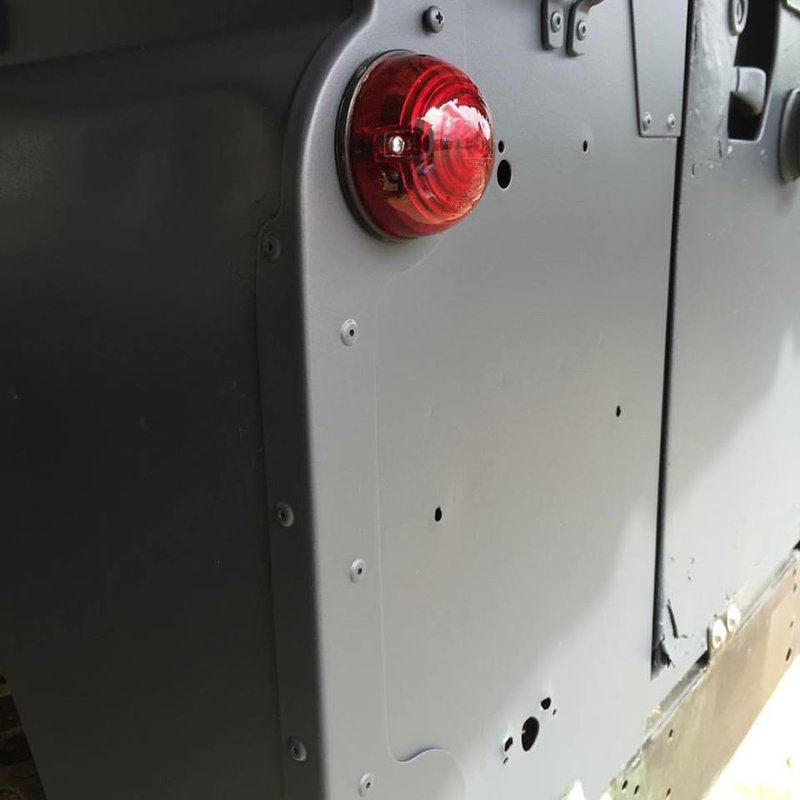

Hallo Johannes,

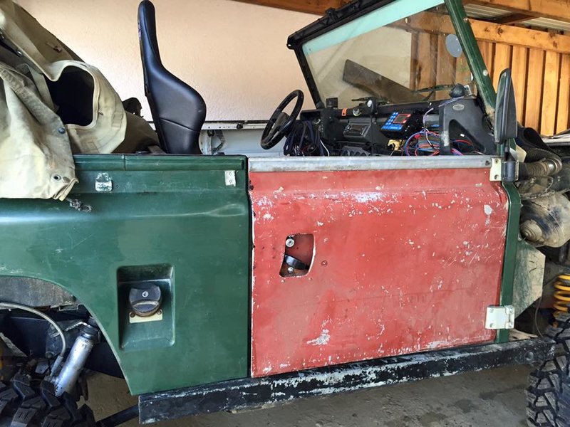

klasse, daß es hier was Neues gibt! Das mit den Serietüren gefällt mir YES

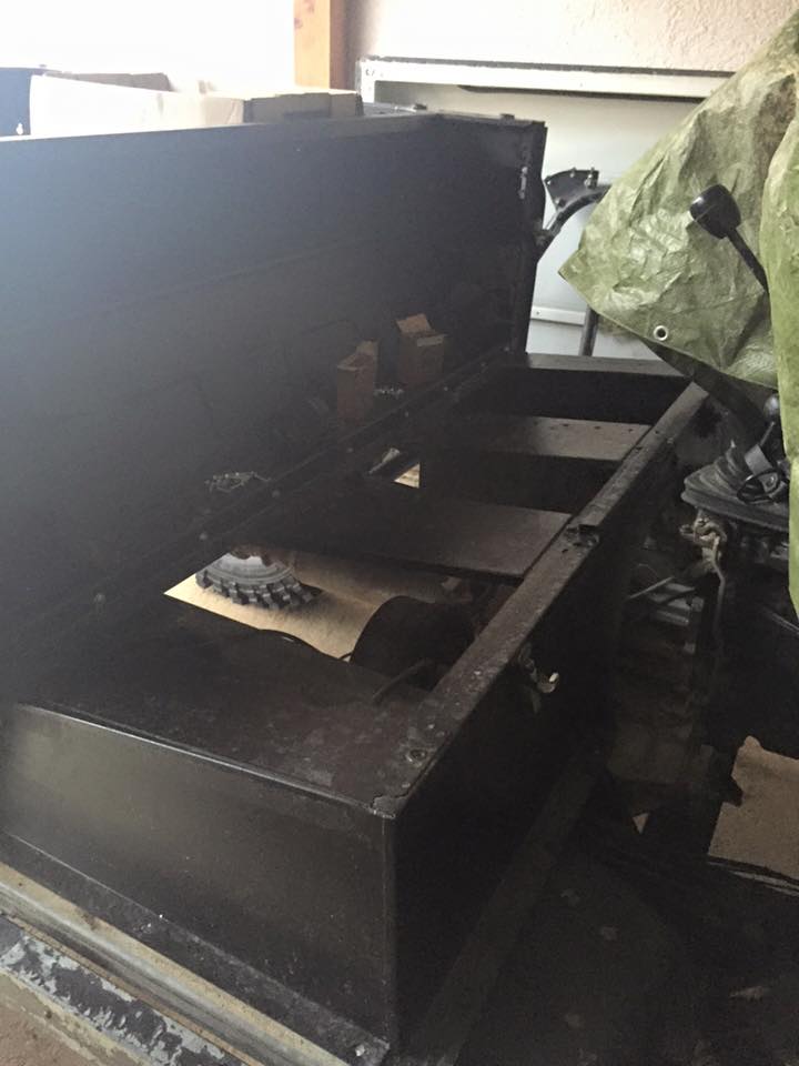

Womit hast Du Ladefläche und Innenraum lackiert?
Danke und Gruß
Björn

BeitragVerfasst am: 16.12.2016 17:54:52    Titel:
El-Dracho hat folgendes geschrieben:
Hallo Johannes,
Danke und Gruß
Björn

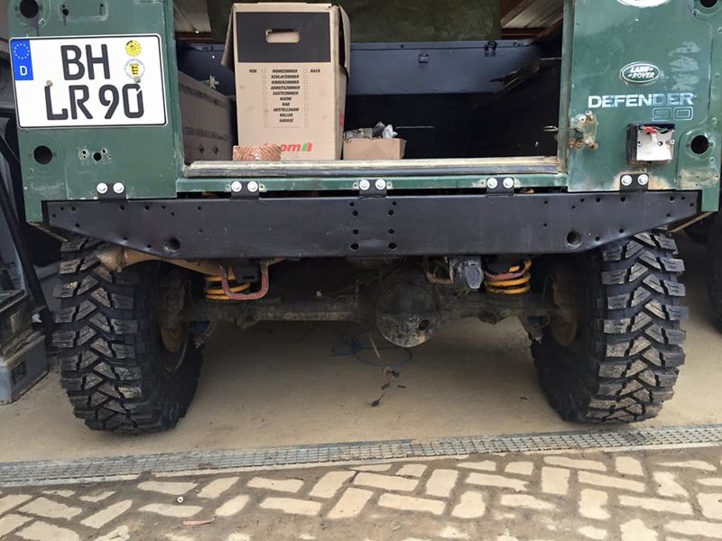

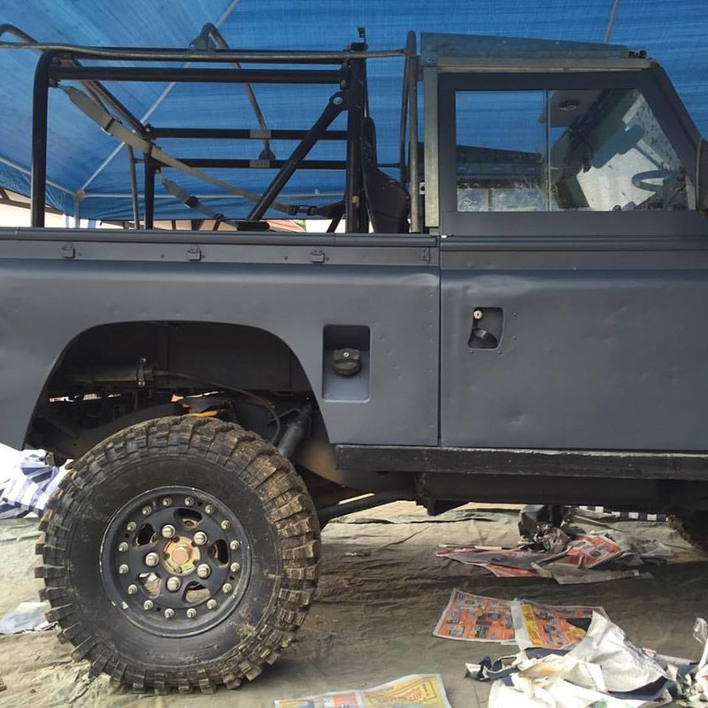

Brantho Korrux schwarz matt.
Jaaa, hatte lange Zeit nicht mehr sooo viel Muse und Zeit zu posten.

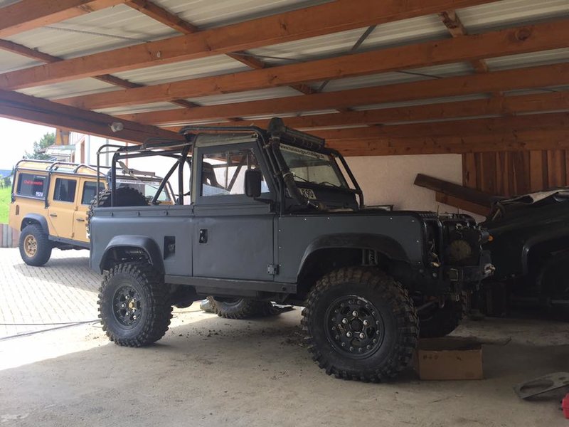

BeitragVerfasst am: 16.12.2016 18:44:13    Titel:
Johannes hat folgendes geschrieben:
Super! Hatte ich mir für meinen 90er auch überlegt. Wegen der kühlen Temperaturen an der Ecke nur noch nicht weitergemacht. Aus der Sprühdose?
... super, daß Du jetzt wieder Bilder einstellst Smile
Das sind Maxxis, oder? Was ist das für ne Reifengröße, sehen größer als 255 85 16 aus?! Unsicher
Bin gespannt wie es weitergeht mit dem Hobel! Planst Du sonst noch "Updates" ein? Vielleicht bekomme ich noch ein paar Ideen für meinen 90er Zwinker
Schönes Wochenende und Gruß
Björn

BeitragVerfasst am: 16.12.2016 19:54:17    Titel:
Auto ist schon seit 8 Monaten fertig ;-)
Habe damals gewalzt. Sprühdose war mir zu dünn und zu teuer.
Habe insgesamt 5 Literverbraucht.
Reifen sind Maxxisprofil, MV Xplus2 oder so.
Es steht auf der Seite 255/75-16 drauf, daneben das Eiserne Kreuz...naja, sieht ja sonst keiner.
Fallen aber größer und breiter aus.
Die Höhe liegt so bei 87cm.

BeitragVerfasst am: 16.12.2016 19:56:05    Titel:

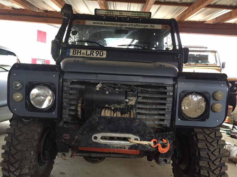

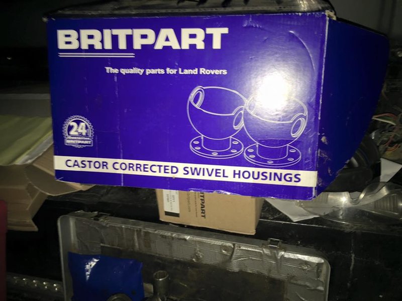

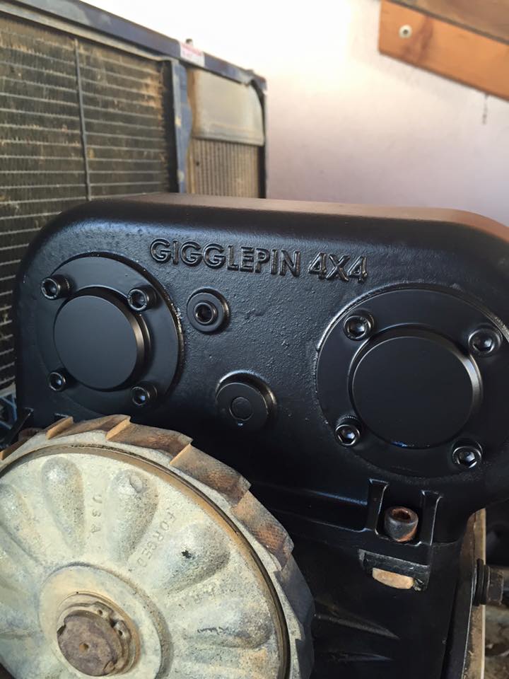

Bei höher gelegten Defendern ist immer wieder der Nachlauf ein Thema, deshalb habe ich mich für Caster korrigierte Swivel Balls entschieden.
War ein Experiment, habe es nicht bereut, lenkt sich wesentlich agiler und der Geradeauslauf ist auch besser.

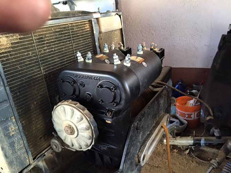

BeitragVerfasst am: 16.12.2016 21:44:23    Titel:

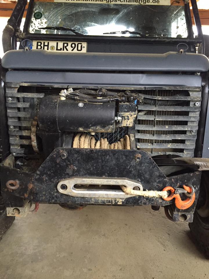

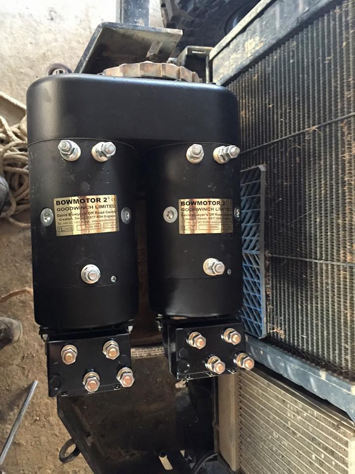

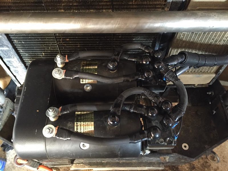

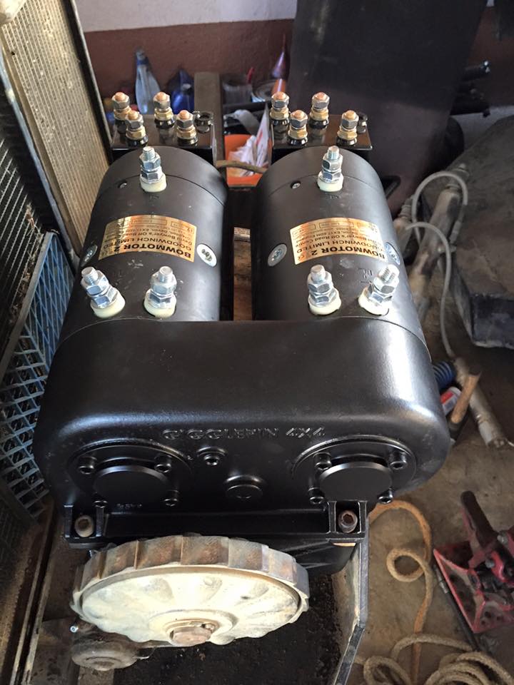

Kleines Windenupgrade gab es dann auch noch.
Und weil es so schön ist: 2 Exide mit 100 Ah, 1000A Natoknochen, Verkabelung mit 70qmm und untereinander mit 50qmm.

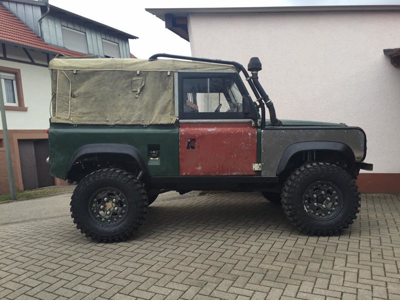

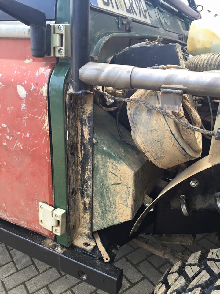

BeitragVerfasst am: 16.12.2016 21:48:35    Titel:

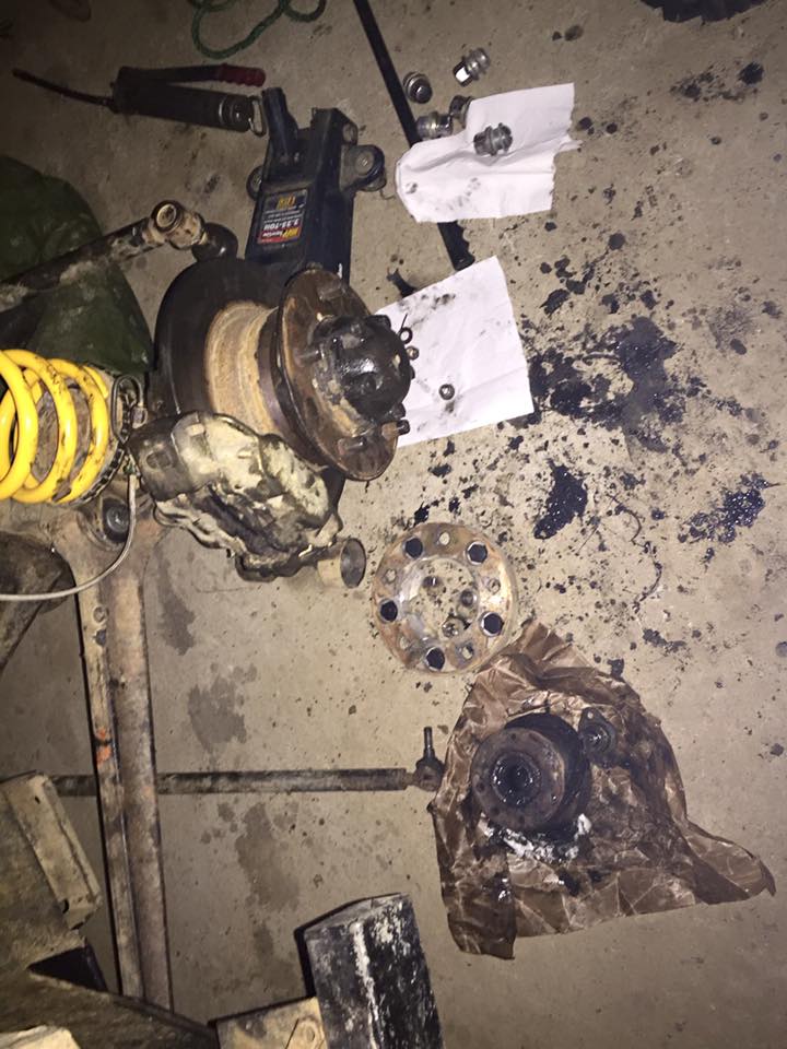

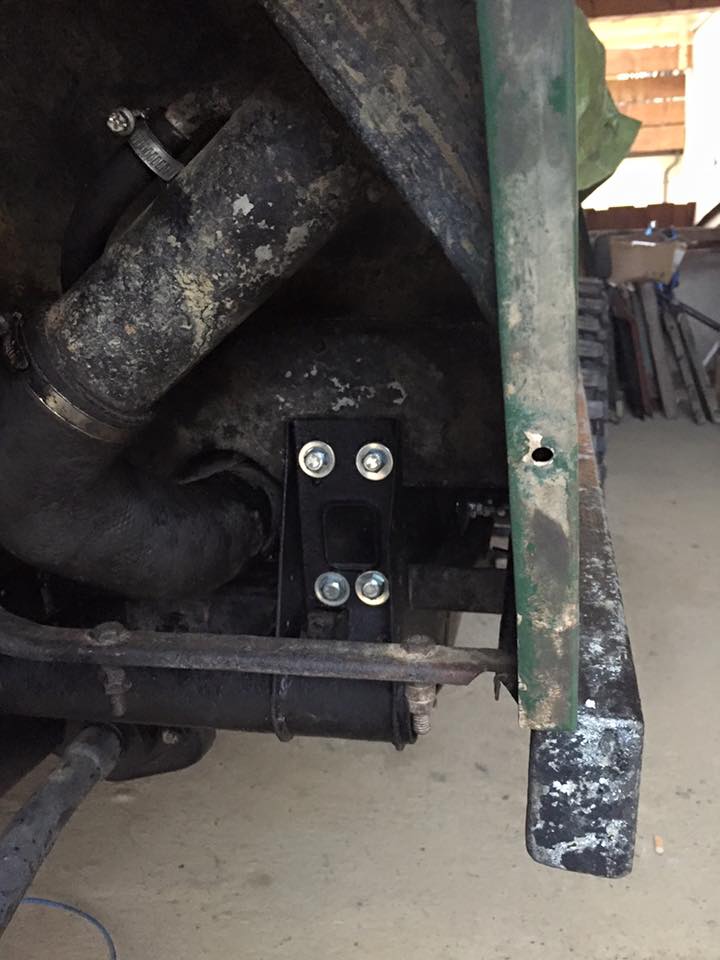

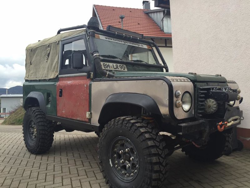

Ziemlich nervig außerdem:
Immer die zerknautschten vorderen Kotflügel richten...
Abhilfe gab es ebenfalls aus U.K.:
Reise vor dem Sterben...

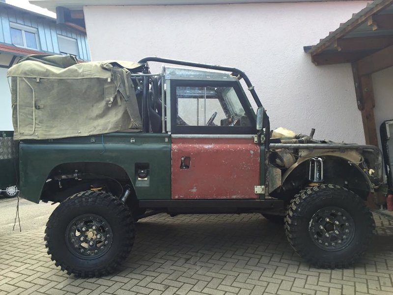

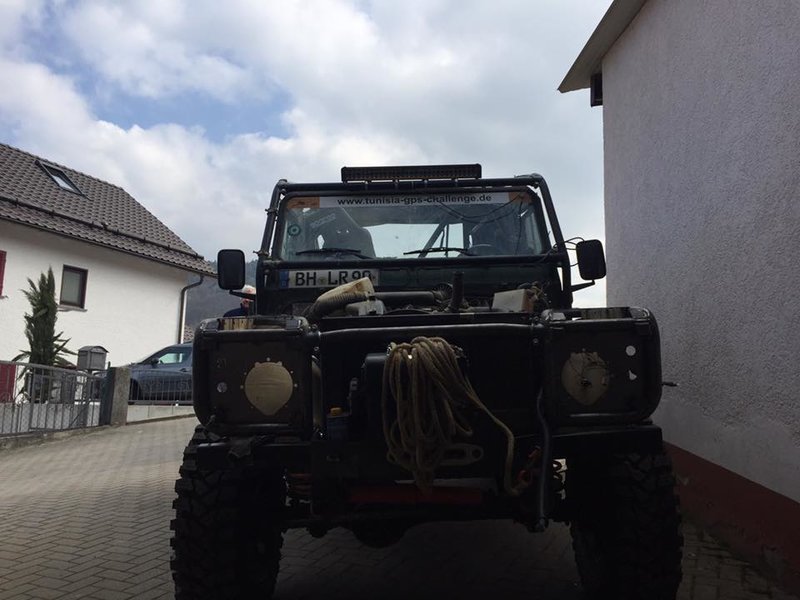

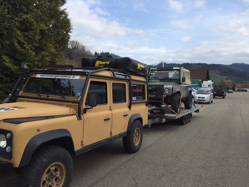

Einen ersten Testlauf dann an Ostern in Thenissey:

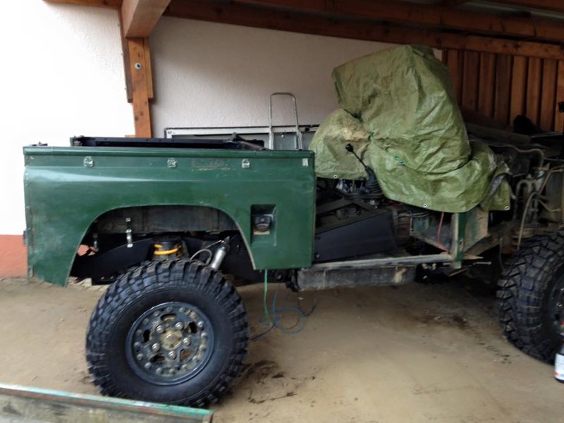

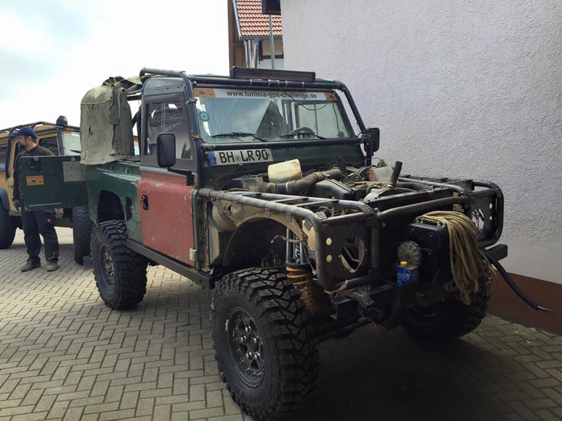

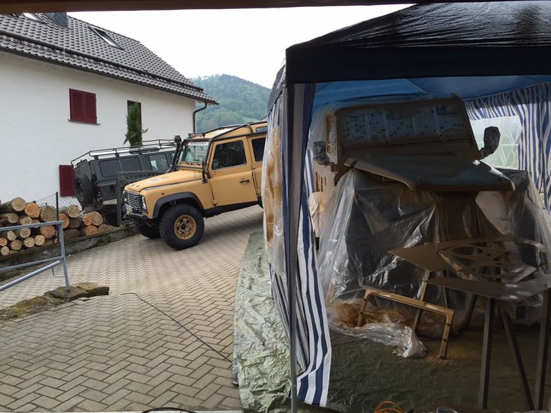

BeitragVerfasst am: 16.12.2016 21:53:32    Titel:

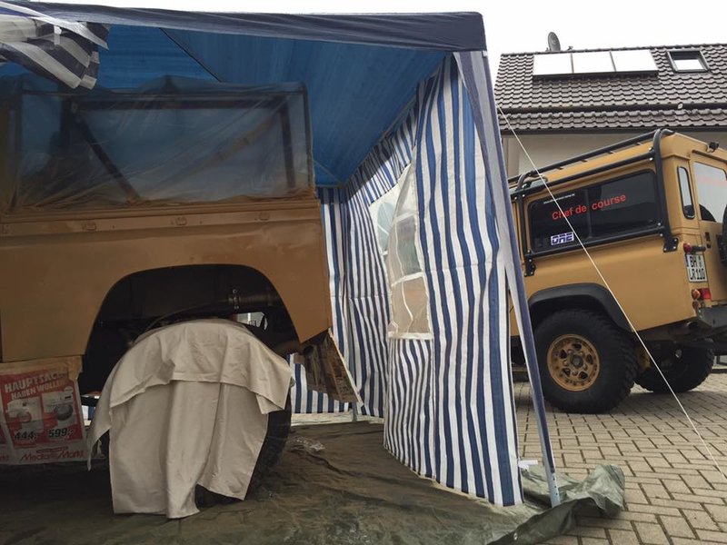

...und nach erfolgreichem Testlauf gab es dann erstmal große Putzaktion und dann Farbe.
Lackiert an Pfingsten in der üblichen Lackierkabine (Partyzelt im Hof):

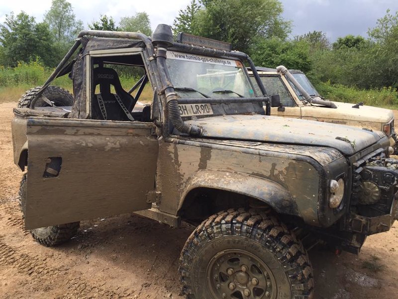

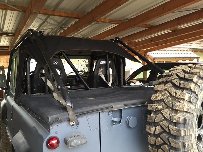

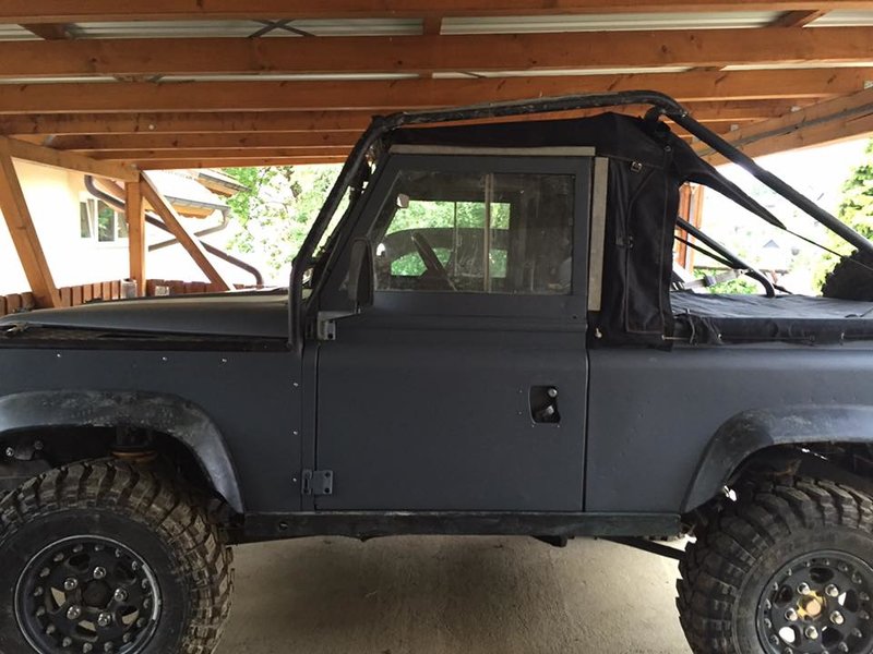

BeitragVerfasst am: 16.12.2016 21:56:44    Titel:

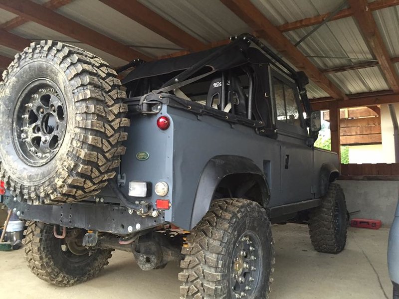

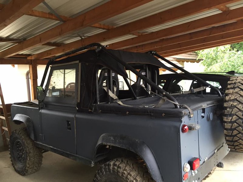

Für den Sommer Bikinitop und modifizierter Käfig

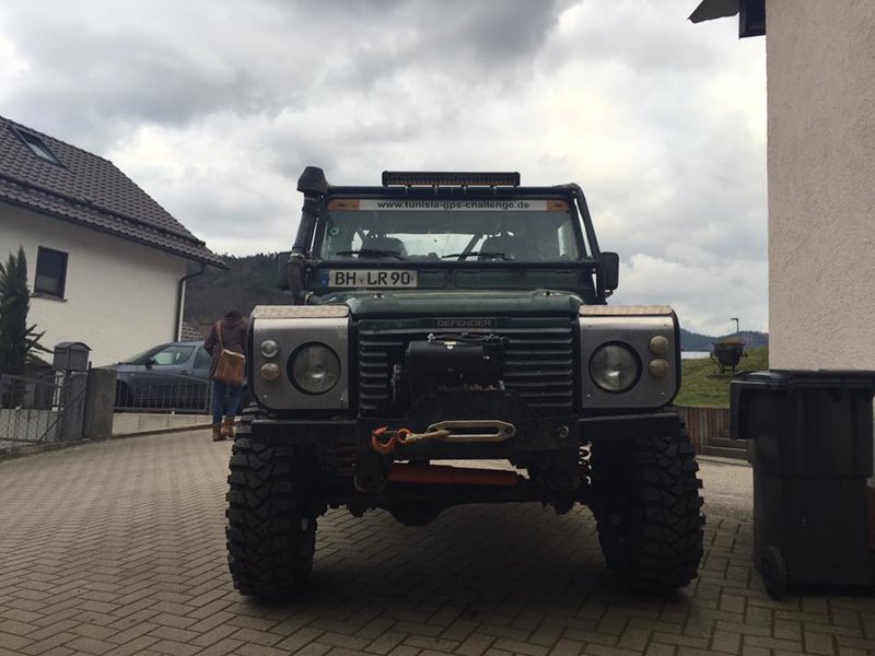

BeitragVerfasst am: 16.12.2016 21:59:22    Titel:
Im Juli war ich dann endlich komplett fertig.
Seitdem bereitet mir das Fahrzeug erneut sehr viel Freude...

El-Dracho
BeitragVerfasst am: 17.12.2016 11:23:54    Titel:
Moin Winke Winke
aber echt, sehr sehr geile Kiste Beide Daumen hoch dafür.
Was ist das denn für eine soft/bikini top kombi? Schaue gerade, da ich entweder mein Bikinitop oder mein Soft-Truckcap umschneidern lassen muß wg. des Käfigs... Du scheinst da ja ne Kombination aus beidem zu haben?! Unsicher
Das mit den challenge wings ist auch fein Smile
Gruß, Björn

BeitragVerfasst am: 17.12.2016 17:00:27    Titel:
Habe ein Bikini Top mit Abschluss nach hinten.
Habe das damals schon vor Jahren von Allwheeltrim gekauft.
Das umschnneidern für den Käfig habe ich dann selbst gemacht.
