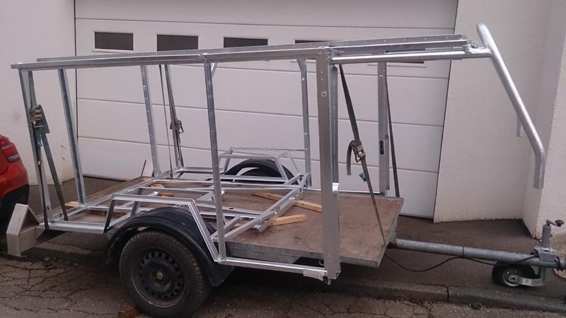

Da ja schon ein paar Mal nach dem Gewicht meiner HD-Stahlarbeiten gefragt wurde, hier mal das Gewicht des unteren Teils, gerade frisch vom Verzinker: 145 kg
...und jetzt auf mich mit Gebrüll rotfl

WIE kommt DAS gewicht zustande ?? Obskur Obskur
hast du das sooo arge wandstärken verbaut ??
ein ganzer 110 aussenkäfig wiegt deutlich weniger und das sind ganz schön viele meter rohr.
schaut eigendlich recht ""leicht"" aus deine Konstruktion . ich hätte da unter 100 kg getippt.

das hat zumindest der Verzinker berechnet Grins
was wiegt denn so ein 110er Käfig?
Die B-Säulen sind etwas massiv (120x50x3) rotfl aber da gabs gerade so geschickt. Hau mich, ich bin der Frühling
Darfst auch nicht vergessen: der Kasten ist deutlich größer als ein 110er Hütterl. Innen habe ich ca 25cm mehr Platz und der Boden ist auch recht stark verstrebt für die Zentralwindenkonstruktion, die nach vorne und hinten geht. Deshalb entfällt auch eine schwere Windenstoßstange.

wenn ich es recht im kopf habe wiegt der 110SW käfig ca. 115 kg.
gruss ,michi

Ich finde gar nicht so schlimm. Es ist ja schon der Rahmen für das Klappbare mit dran, ein Teil des Käfigs und die Sandwichplatten wiegen fast nix. Die originale Wanne wiegt ja auch noch was.
Sicher wäre leichter gegangen. Heute würde ich einiges anders machen, ist ja aber auch mein erster Womöglich Eigenbau und ich hab noch ein paar Überraschungen parat.

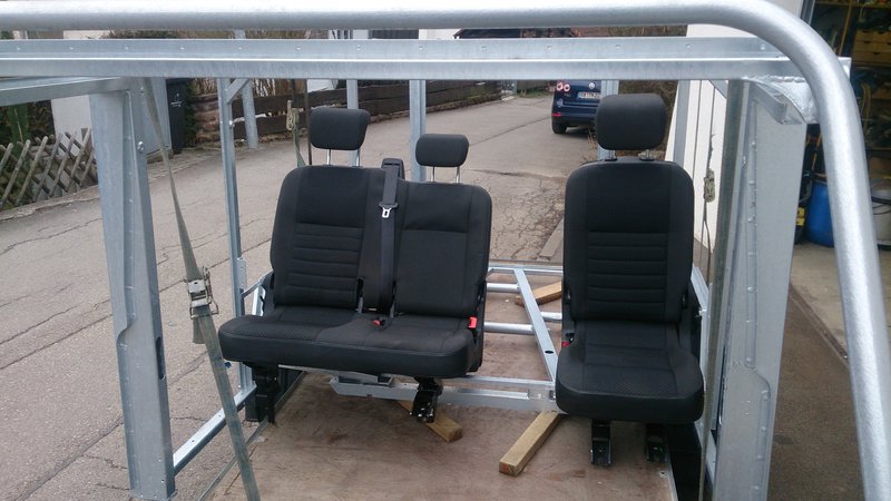

dir ist aber schon klar das wenn du da hinten sitze reinmachst das du dann auch auf beiden seiten fenster brauchst und ein gutachten das bescheinigt das die neuen Befestigungen für die sicherheitsgurte geprüft wurden.
da der ganze hinter aufbau neu ist wirst du dafür eine extra Prüfung brauchen.
also bei uns ist das leider so die spannen in jeden sitz einen dummy und ziehen den dann mit einem bestimmten kraft nach vorne.
die Prüfung kostet auch ein bisserl was.
frag da lieber erst mal nach bevor du dir die ganze arbeit machst.
gruss michi

Die Prüfung mit dem Dummy ist in Deutschland genauso. Kostet ca. 1500,-€ pro Sitzplatz
...und hat diesen Thread vor 4819 Tagen gestartet!
BeitragVerfasst am: 13.02.2016 12:05:16    Titel:
Die Sitze sind auch wieder schnell raus gebaut, wenns stressig ist. Einen Notsitz würde ich schon gerne haben. Wir werden sehen. Bezüglich des restlichen Aufbaus habe ich bisher auch nur positives Feedback vom TÜV bekommen.

[quote="der präsident]
... die spannen in jeden sitz einen dummy und ziehen den dann mit einem bestimmten kraft nach vorne.
[/quote]
Ohje, da müsste ich ja die verbleibenden originalen Aufnahmepunkte erst noch verstärken... rotfl

der tüv hat mir erzählt das sie die aufnamepunkte der vorderen sitze schon mal getestet haben.
hat alles gehalten.
der zug mit dem geprüft wird dürfte nicht soooo stark sein, aber es muss halt trotzdem geprüft werden.
wir haben bei uns jetzt gerade die Diskussion wegen dem SD bügel an der B säule , auch DA müsste der tüv eigendlich diese Prüfung machen.
das es hält wissen wir alle aber prüfen müssen sie es leider trotzdem.
bei den TD4 sitzen hinten wird aber eher das Problem sein das du die untere verriegelungsplatte ziemlich gut mit dem rahmen verbinden musst um das ganze haltbar zu bekommen. der mittlere 3 punkt gurt hängt ja NUR am sitz und die beiden äusseren gurtschlösser und da kommen dann schon ganz schöne Kräfte zusammen. ( hebel)
gruss ,michi
