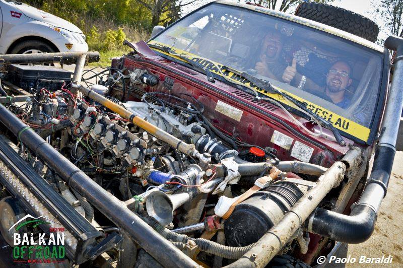

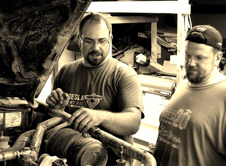

Der Vorderwagen ist bei diesem Video schon komplett von der Karosse entkoppelt. Vorher war er mittels Rohrkonstruktion verbunden, aber durch das enorme Arbeiten rissen die Schweißnähte am laufenden Band. Auf einigen Bildern (ich suche mal raus), sieht man die durchtrennnten Rohre ganz gut.
@TK,s-TJ: Ich hatte meine Klammer etwas ungünstig gesetzt. Der Monty hat weniger Power (170 PS zu > 300) und Federweg (200mm zu 300mm) als Lulu. Patrick musste dauernd schalten, um den drehmomentschwachen Motor (260 Nm vs. > 400 NM) in guten Drehzahlen zu halten.
Vom Video her betrachtet, ist das Fahrwerk schon OK. Aber wenn man drin sitzt, merkt man den größten Makel: Es ist für die Insassen viel zu hart gewesen. Letztes Jahr hatten wir Serien-Drehstäbe, Airshocks als Lift und Bumpstop und Bypassdämpfer als Hauptdämpfer - Wobei die "obenrum" auf soft gestellt waren und auch guten Fahrkomfort boten. Dieses Jahr flogen die Airshocks raus, weil sie etwas zu kurz waren und zum Verzug des Rahmens führten. Stattdessen wurde der Lift über Sway-A-Way Drehstäbe gelöst und die Dämpfer obenrum härter gedreht. Das war keine ideale Lösung, wie wir schnell zugeben mussten. Es ging sehr auf "Mensch" im Cockpit und natürlich auch auf alle anderen Komponenten. So riss eine Karosserieaufnahme vom Rahmen und dazu kamen etliche andere Erschütterungsschäden.
Witzigerweise war bei dem Video der Stabilisator hinten schon raus. Den hatten wir einige Tage vorher kaputt gebrichen (die Stabistange ansich brach, nicht unsere Koppelstangen). So waren wir gänzlich ohne Stabi unterwegs, was aber die Dämpfer und sehr progressiven Drehstäbe relativ gut kompensieren konnten.
Wie ich schon schrieb, haben wir durch den Ausflug in diese Klasse, sehr viel dazu gelernt. Praktische Erfahrungen, die wir gut gebrauchen können bei unserer lieben Lulu 2.0.
Hier sind Vorderbau und Karosserie noch verbunden:
Hier komplett entkoppelt.
Grundsätzlich mussten wir uns eingestehen, dass es Serienfahrzeug (in Bezug auf Karosse und Rahmen), dem Fahrstil nicht angemessen ist. Letztes Jahr kollabierte die komplette Front. Dieses Jahr war alles aus Rohr und hielt - Aber nur nach Entkoppelung von der Karosserie, die auch nur noch "irgendwie" fest war....
