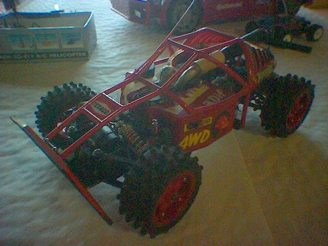

Ist zwar etwas spät, aber: Diese Varianten gab es doch auch schon mal fertig, damals in den 80ern - wie z.B. den Graupner Land Jump:
Oder von Robbe als Pantera:
bzw. Death Adder:
Hach ja, das waren noch Zeiten... Grins
Hab' letztes Wochendende mal den Coyote wieder flott gemacht, aber nach 10 Minuten Fahrerei hat sich eine Zelle in dem Akkupack verabschiedet. Dafür lief die überbrückte Fliehkraftkupplung gut...
