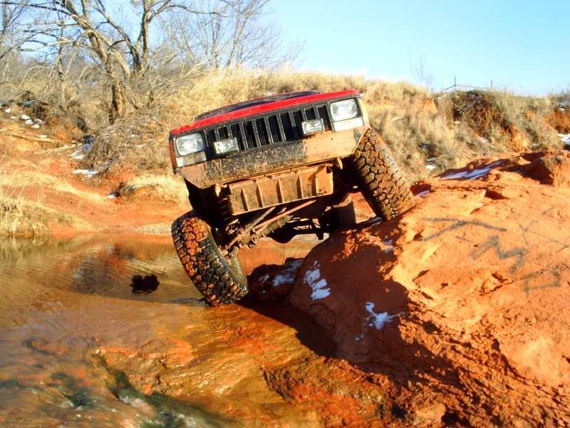

Flexin on 35's with 3.5" Lift
Tja ja...

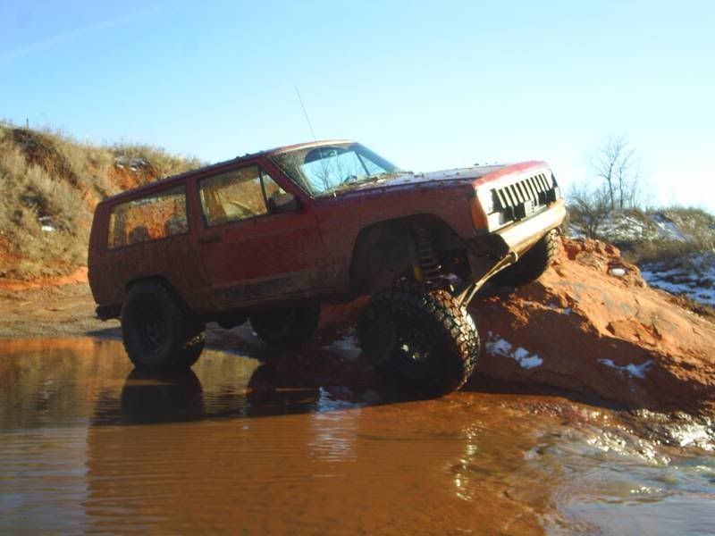

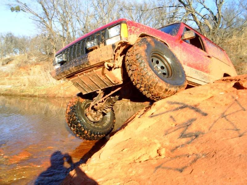

Bei der Mentalität der Leute drüben ist es wenig verwunderlich, daß sie so leicht dem Stradaismus verfallen....
Zu ihrer Entschuldigung kann vorgetragen werden, daß sie in einem dünn besiedelten Land leben - jedenfalls vielfach.....
Allerdings sollte man nicht vergessen, daß die Bedingungen hierzulande ziemlich anders sind. Rockcrawling ist nicht besonders möglich und gefragt - und weder Tundra noch Eiswüsten erfordern entsprechende Bereifung. Außer man muß eisdielenhaft das tiefste Schlammloch suchen, um sich darin zu suhlen....
Ich habe nie behauptet, daß 35er - oder größer - beim XJ nicht gehen, nur eben in Frage gestellt, wie weit das - besonders für einen daily-driver - sinnvoll ist. Von den Problemen mit Dana 30 und 35 mal ganz abgesehen.
Übrigens ist es kaum ein Problem, Kotflügel und Verbreiterungen so zu bearbeiten, daß große Reifen Platz finden, allerdings beim Radhaus wird es schon schwieriger...
Was übrigens beim XJ gern vergessen wird: Schraubenfedern vorne und Blattfedern hinten führen schon von Haus aus zu anderen Verschränkungseigenschaften von Vorder- und Hinterachse - man sollte mehr Augenmerk auf die Hinterachse verwenden, vorne ist alles einfach machbar. Aber ein XJ mit Longarms vorne und einer relativ schlecht verschränkenden Hinterachse fährt sich ziemlich unharmonisch - fällt nicht jedem auf, denn nicht jeder A... ist auch ein Popometer...
Noch mal ein Bildausschnitt:
Der Kotflügel ist weit ausgeschnitten, aber offensichtlich Schleifspuren im Radhaus...
Und man beachte die Feder: meilenweite Lücke zwischen Feder und oberer Federaufnahme - einfach wesentlich zu kurz!!! Auch wenn der Federwechsel so leicht zu machen ist...
