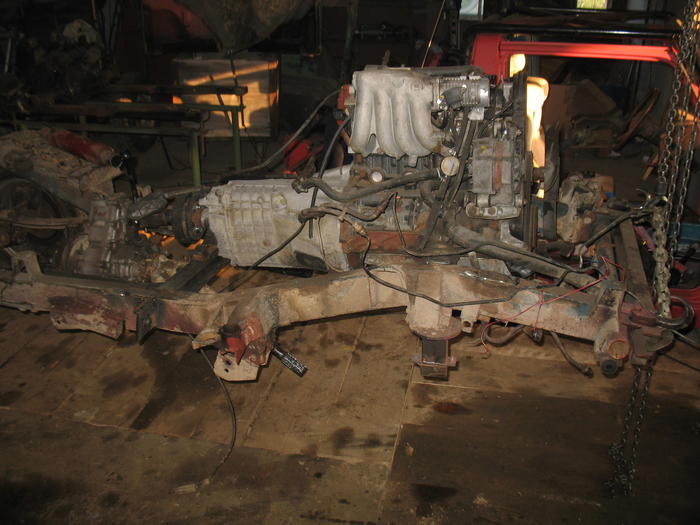

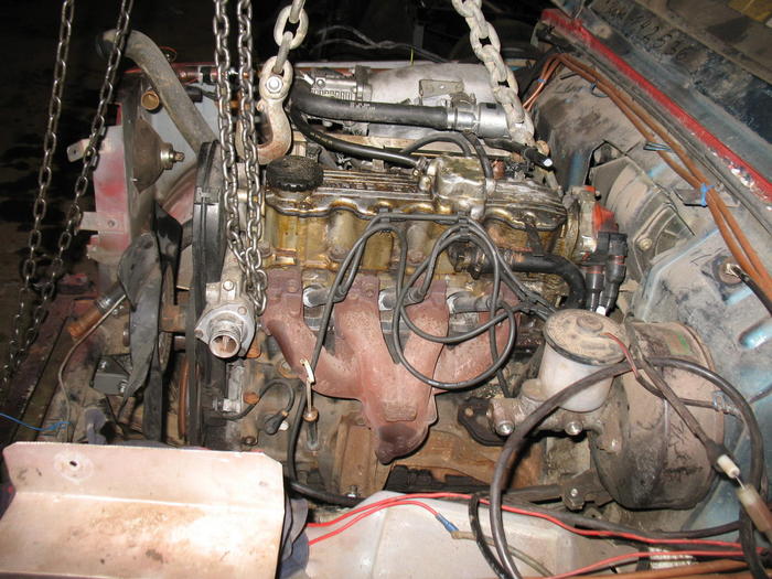

hier die fotos .
mit body fürn verteiler hab ich ausgeschnitten , wenn ich 2-3 cm weiter nach vorne gegangen wäre , wäre das nicht nötig gewesen , wollte aber so weit wie möglich nach hinten
mfg kurt
vinzenz
BeitragVerfasst am: 26.08.2007 22:30:52    Titel:
Eljot - Danke - Das erste der Bildchen sagt mir das es geht wenn Maschine so weit wie möglich nach vorn kommt.
