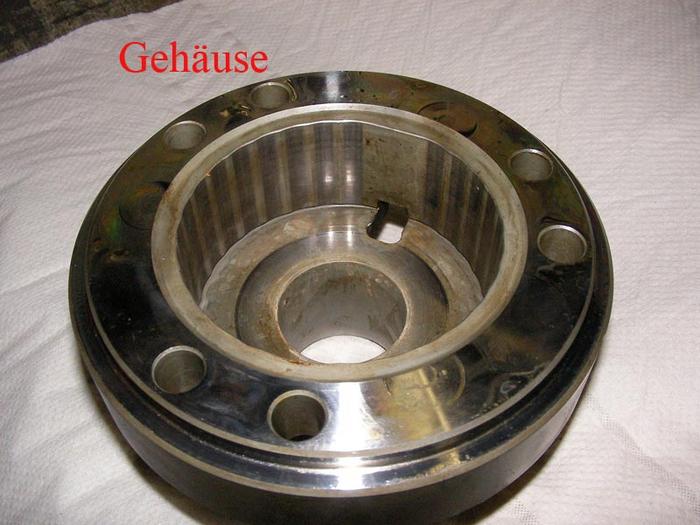

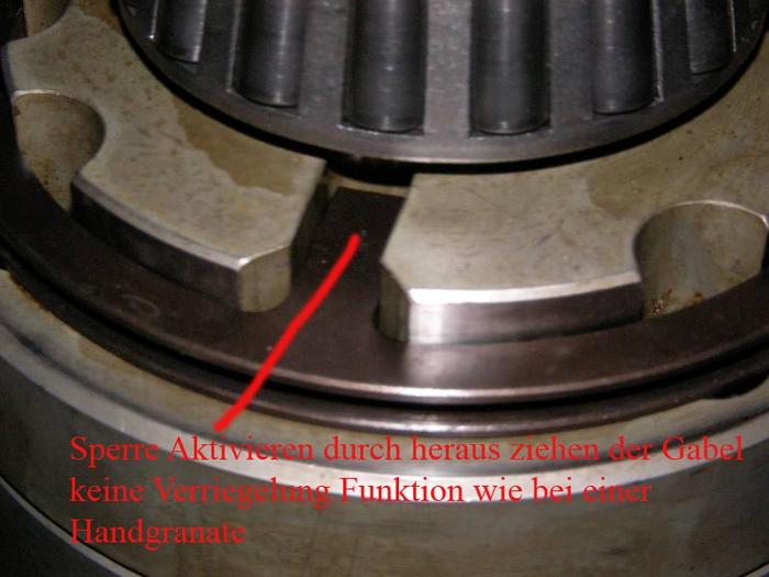

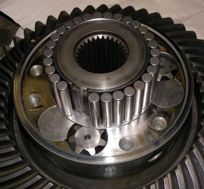

Ich hab die Electrac in der Vorderachse, und das Teil ist absolut Sahne!
Der Vorteil:
Trutrac im Normalbetrieb, ist eh schon super solange die Räder in Bewegung.
Die 100% Sperre funktioniert wie eine Rücklaufsperre in Industriemaschinen.
Funktion:
Wenn man die Sperre betätigt wird "nicht" mechanisch verriegelt sondern ein Rad wir durch einen Bremsring wie eine Trommelbremse blockiert und die Sperre ist 100% gesperrt. Zuschaltung unter Last und durchdrehenden Rädern ist kein Problem. Die Entsperrung funktioniert durch Lastwechsel oder Lenkbewegung. Absolut zuverlässig und schnell.
In der Anleitung steht dass man die Sperre auch bei voll durchdrehenden Rädern zuschalten kann und die Sperre bleibt verschont, der Rest fliegt weg. Nachdem ich das gelsen habe hab ich die Sperre erstmal zerlegt, nach einer Stunde grübeln wie das ganze funzt wurde mir bewust, die haben Recht!!!
Leider wird die Electrac seit Eaton Tractech übernommen hat nicht mehr produziert weil Eaton seine E-Locker verkaufen will. Die restlich Sperren die noch erhältlich sind haben alle samt einen Fehler weil die Sperre plötzlich unzuverlässig wird weil die Führungs Bohrung der Schaltgabel sich aufweitet und die gabel sich nicht mehr ausreichend bewegen kann. Tractech hatte nicht mehr die möglichkeit den Fehler in der serie zu beheben.
Die behebung des Fehlers ist aber easy zu bewerkstelligen.
Fazit: Ich geb meine Electrac nie mehr her, und die Electrac für die Hinterachse liegt im Regal.
