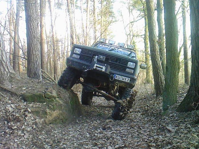

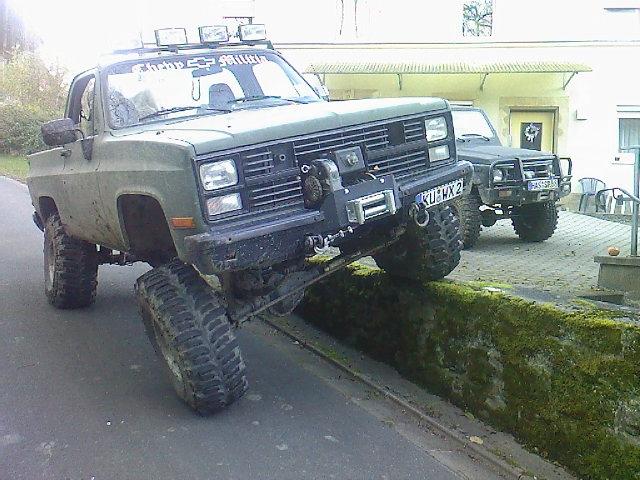

BeitragVerfasst am: 23.01.2009 08:59:26    Titel:
War vieleicht falsch formuliert,aber die jeep fahrer mit denen ich bisher zutun hatte waren doch alle recht arrogant andren geländewagenfahrern gegenüber! Is ja jetzt a worscht!"!
Der bodylift ist ein gekürzter 3zoll lift vojn asp(3zoll warn mir zu hoch und ausserdem nix fürs Gelände). Federpakete hab ich selbst was zusammengestellt aus trialmaster und originalteulen(Trialmaster is mir etwas zu hast und versschrämkt nicht richtig)!
Hinten gehts mit den reifen und vorne hab ich die kotflügeleckn etwas getrimmt!

BeitragVerfasst am: 23.01.2009 15:55:49    Titel:
(beim vierten Bild fehlt die letzte Klammer)
Auch ein nettes Teil YES
viele Grüsse Falk

BeitragVerfasst am: 23.01.2009 19:00:10    Titel:
Hübsches Gefährt! Respekt
Die Höherlegung gefällt mir gut, passt zum Rest (Reifen, Fahrzeuglänge). Und da fährst du bis jetzt immer noch mit der originalen "Drück- und Zieh-Lenkung" durchs Gelände? Kein Wunder dass der Rahmen nicht hält. Winke Winke
Aber da bist du ja mit dem geplanten Crossover-Umbau auf dem richtigen Weg. Könnte man übrigens noch hydraulisch unterstützen . . .
Windenanbau selbst gebruzelt? Sieht gut aus. Wie macht sich denn die 8274? Der Brummer wiegt doch bestimmt um die 3 Tonnnen mit den K30 Achsen. Hab bei mir ne Ramsey 15000 in 24v. Da kam ich bis jetzt noch nicht ans Limit. Grins

BeitragVerfasst am: 23.01.2009 20:04:40    Titel:
ja die Scheiß lenkung kotzt mich schon die ganze zeit an! Komm nur nicht dazu(jede menge andre projekte:-))!Aber jetz muß ich wohl ran- mir hats gestern bei nem kleinen ausritt das rechte Federpaket zerissn und dabei auch das lenkgetriebe aus dem rahmen gefetzt!!
Windenhalter is eigenbau! Hab auch nen kompletten innenliegenden Käfig gebastelt!!
Naja ich sagma so selbst mit ner umlenkrolle ist sie noch fast genauso schnell wie die 12000warn!Und in den meisten fällen reicht ja ein kurzer ruck und es geht weiter!!
gruß
achja wraangler und cherokke pit man arm sind alle mit der mutter von unten befestigt! wenn man sich die amis so anguckt ham die auch alle so nen shaft drin!! nur woher???

BeitragVerfasst am: 23.01.2009 20:12:49    Titel:
Respekt Fette Hütte ! Vom Lift her sieht es nach reichlich mehr als 6" aus , wirkt tierisch hoch ! Der Umbau auf Crossoversteering ist auf CK5 recht gut beschrieben , ist bei der D60 zum Glück nicht so das große Prob . Die Verschränkung ist wirklich nicht schlecht , hast Du die originalen Federgehänge drin ? Vorn hatte ich Probs mit dem Stabi , nachdem ich PU-Buchsen eingesetzt hab . Hab jetzt wieder die uralten Gummibuchsen drin und nun gehts wieder ganz gut . Hast Du vorn nur die Kotflügel bearbeitet oder auch die Innenradkästen ? Bei mir haben selbst die 37er trotz etwas mehr als 6" Lift geschliffen , sowohl an den Kotflügeln als auch an den Innenkästen . Kann aber auch an der ET meiner Felgen liegen .

BeitragVerfasst am: 24.01.2009 08:35:48    Titel:
Serwus!
Gehänge sind original!Veschränkung is noch mehr drin wie auf den Bildern zusehen ist! Mir ham se nur leider mein handy geklaut da warn noch massig bilder und videos drauf!
Kann sein dasn bisschen mehr wie 6zoll sin hab ja die federpakete selbst zusammen gestellt!
Hab die kotflügel soweit wies ging ausgeschnitten und dann denn innenradkasten mit dem hammer nach hinten geweitet! Beim vollen einfedern schleifts immer noch leicht! Werd dieses jahr die innenkotflügel noch mit der flex bearbeiten!
hinten hab ich jetzt nen shackle flip marke eigenbau damit ich die klötze unter den federn wegbring!"!!(verschränkt auch besser)
Also ich hab mein Stabi komplett weggelassen(wirkt wunder)! Und viel Schlimmer wie mein 406er unimog lässt er sich auf der straße auch net fahrn!
Wo ist denn der umbau ma vernünftig beschrieben bei pirate und ck5 blick ich net durch mit dem pit man arm den die da nehmen haut das im leben mit meim lenkgetriebe net hin!Wenn ich wüßte was die für lenkgetriebe (bzw. shafts) fahrn wär der rest a lacher!

BeitragVerfasst am: 28.01.2009 21:23:44    Titel:
Hier isses eigentlich recht gut beschrieben : http://www.pavementsucks.com/forums/viewtopic.php?topic=72550
Die meisten nehmen das Lenkgetriebe vom 2WD . Bei der D60 isses recht easy , zumal man sämtliche Komponenten kaufen kann . Beim Lenkgetriebe vom 4WD kann man leider den Pitman nicht in einer anderen Position verbauen . Das Lenkgetriebe umbauen ist auch doof , dann lieber eins aus nem 2WD Schlachtwagen .
Wie hat es bei Dir mit der Länge der vorderen Kardanwelle gepasst ? Hast Du ne längere drin oder nen Spacer ? Die Innenradkästen stehen bei mir auch zur Umformung an , sie werden aber im hinteren Bereich komplett neu gemacht , da sie zur A-Säule wieder dicht abschließen sollen .
So ganz ohne Stabi hab ich probiert , es fährt sich beschissen . Das mag aber mit dem Gewicht oder der Länge zu tun haben . Ich fahr den Wagen auch im Alltag und auf längeren Urlaubstouren , da ist es mir ohne Stabi zu schwammig .
