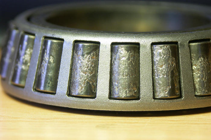

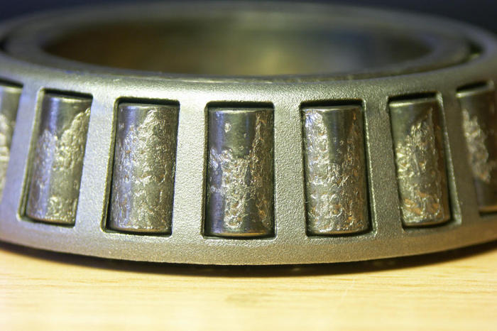

Hier mal Bilder vom defekten Lager, sieht schon herb aus das Teil:

Ich denke nicht, daß das etwas mit Toyota oder Rover zu tun hat. Die werden alle gleich gefertigt . Wir haben für Mercedes Benz schon solche Achsschenkelstummel gefertigt. Das sind Schmiedeteile. Die beiden Lagersitze werden in einer Aufspannung auf einem Fertigungszentrum gedreht, da stimmen die Passungen locker auf 0,01 mm.
Wenn dann gibt es Unterschiede in der Materialart und der Höhe der Vergütung.
Das Lager, welches Du auf dem Photo gepostet hast, muß sehr heiß geworden sein. So etwas habe ich noch nicht gesehen Obskur
Die Wahrscheinlichkeit, daß sich da was verzogen hat, ist groß.
Ich würde die Photos in die technische Abteilung von SKF oder FAG schicken.
Die können sich bestimmt ein Urteil erlauben.
Ein paar Fragen habe ich noch an Dich:
Wurde an dem Fahrzeug mal geschweißt, ich meine, daß event. Strom durch die Lager geflossen sein könnte.
Welche Fettsorte war eingesetzt ?
welche genauen Bezeichnungen stehen auf dem Lager ?
für alle anderen hier nochmal eine kleine Lagerkunde und Verschleißbeschreibungen:
http://www.autoschrauber.de/content/000014/waelzlager-kaputt.php
jetzt wälz ich mich langsam ins Bett, ich muß um 5:00 raus Ein Schelm, der böses denkt ... ich schlafe doch mit den Händen auf der Dec
Grüße Frank

BeitragVerfasst am: 26.09.2007 23:49:02    Titel:
Moin!
Da ist doch Rost oder? Wenn da Wasser, Sand, Modder oder alles reinkommt, sind die schnell kaputt. Nachm Gelände aufmachen Trocknen, bei Bedarf Fett wechseln.

BeitragVerfasst am: 27.09.2007 07:11:49    Titel:
Moin Knud Winke Winke
sieht mir eher so aus, als wären die Rollen verbrannt und durch die Hitze sind Teile der Oberfläche abgeplatzt. Unsicher
Wenn der Anpreßdruck zu hoch ist, treibt die Wärme das Fett aus dem Lager. Es läuft trocken.
Wenn das Fett jetzt zu steif ist, setzt es sich aussenhalb des Lagers innen am Gehäuse ab.
So sah das bei mir aus:

BeitragVerfasst am: 27.09.2007 07:27:46    Titel:
Franky hat folgendes geschrieben:
Kein Problem:
Geschweisst ja, an der Achse nein.
Kent Blue Grease, Wasserabweisendes Fett.
Lager ist von Timken - NP449291 (Lager) / NP420308 (Schale)
Knud hat folgendes geschrieben:
Moin!
Ne, da ist kein Rost und so wie es dadrin aussah war da auch kein Wasser drin.
Micha

BeitragVerfasst am: 27.09.2007 10:10:07    Titel:
Moin!
So heiß wie das war, ist das Wasser ganz bestimmt nicht mehr da...
cu Knud

BeitragVerfasst am: 27.09.2007 10:39:25    Titel:
Man erkennt aber doch am Fett oder an rostigen Stellen ob dort mal Wasser drin war, weder gabs dort Rost noch sah das Fett trübe/milchig aus.
