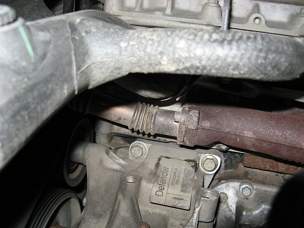

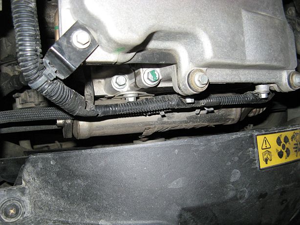

ich nochmal!! Nee, oder?
wozu ist eigentlich dieser komische wärmetauscher da!? Unsicher
is es tatsächlich ein "kühlwasservorwärmer" oder was anderes!? Unsicher
momentan hab ich mein agr-verschlussplättchen ja am ende dieses komischen
"wärmetauschers" verbaut, weil ich dachte dass es mit sicherheit schon nen grund haben würde dass dort heisses abgas hingelangen muss??!! Ja
möchte jetzt aber meine abgastempsonde einbaun und das dehnrohr zwischen krümmer und eben diesem "wärmetauscher" ist so scheiss dünn, dass es fast
unmöglich ist dort anständig ne hülse für den sensor draufzuschweissen!! Wut Wut
ich könnte jetzt also die verschlussplatte vom ende des wärmetauschers nehmen und direkt an den krümmer schrauben und dort die sonde anbringen!! dann kommt aber überhaupt kein abgas mehr an den wärmetauscher!!! Obskur Obskur
hat das nachteile!?!? Unsicher Unsicher
wo habt ihr die sonde verbaut!?!? traurig
hier das sch...dünne rohr zur AGR!
danke, martin

Das Teil ist ein Abgas-KÜHLER, d.h. die Abgase vom Krümmer welche wieder dem Verbrennungsvorgang zugeführt werden, werden vorher nocheinmal gekühlt. Gibt es aber nur bei TD5 mit EU3, also ab MY 2002.
Ist also hinfällig, wenn Du die EGR entfernt hast.
Oliver
