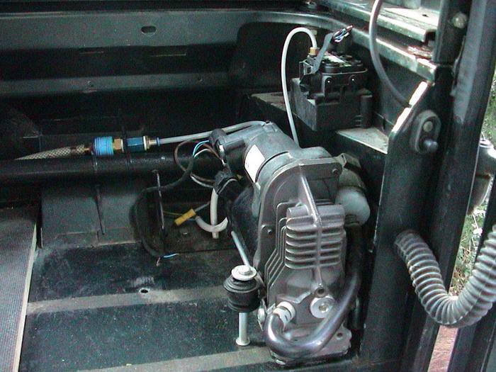

Deshalb heute mal was zum Kompressor.:

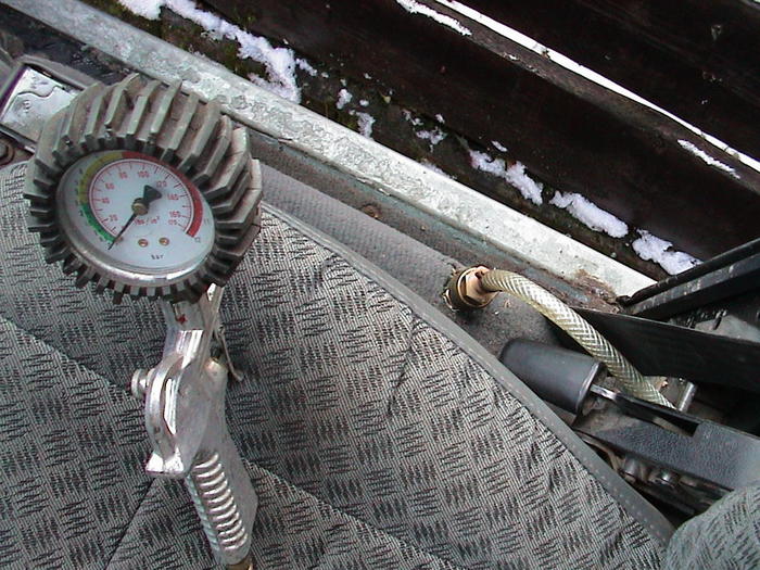

Ich habe da einen MB-Kompressor aus der R-Klasse verbaut. Der macht wenns sein muss 17 bar und hat auch noch einen Ventilblock, mit dem ich 5 Ventile elektrisch steuern kann. Zudem hat er ein elektrisches Ablaßventil. Der Kompressor ist hinten rechts auf dem Radkasten montiert. Oberhalb sieht man den Ventilblock, der zur Zeit noch nicht genutzt wird.

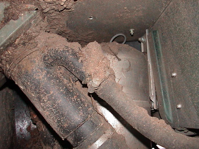

Unter dem Kompressor im Radkasten hinter den Schläuchen für den Tank ist der Alu-Druckkessel mit 5 Liter ebenfalls von MB.
Den Schlauch habe ich so gelegt, dass ich bei Nichtgebrauch des Reifenfüllers den Schlauch einfach an die Sitzkonsole der Beifahrerseite stecke. So kann ich bei tiefen Wasserdurchfahrten dort Luft rein blasen.

BeitragVerfasst am: 16.11.2007 17:17:09    Titel:
wofür ist der kompressoer bei der r-klasse verwendet? hydraulische federung/niveauregulierung? und darf man fragen was der kostet?
believing the strangest things - loving the aliens
there´s more to love than boy meets girl
vernunft darf niemals alles sein
drive or be driven
...und hat diesen Thread vor 6759 Tagen gestartet!
BeitragVerfasst am: 16.11.2007 18:13:46    Titel:
zorro hat folgendes geschrieben:
fast. Pneumatische Federung. Grins
dazu ist auch der Ventilblock. Damit kann jeder Dämpfer einzeln angesteuert werden und eben auch das elektrische Ablaßventil.
Was der kostet weiß ich nicht. Ich hab den geschenkt bekommen. Grins

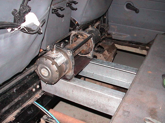

heute wurde ein Teil der hinteren Windenhalterung gemacht.
Liebe Grüße Robert
BeitragVerfasst am: 19.11.2007 08:33:11    Titel:
@Robert: danke für die pics.
Auf dem unteren Bild ist die Winde aus Fahrerperspektive. Das Ganze wird jetzt im hinteren Fußraum verschraubt.

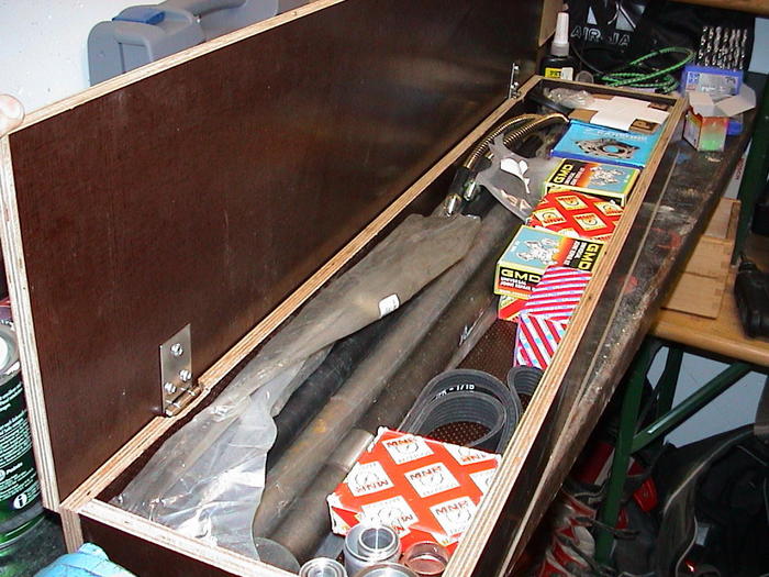

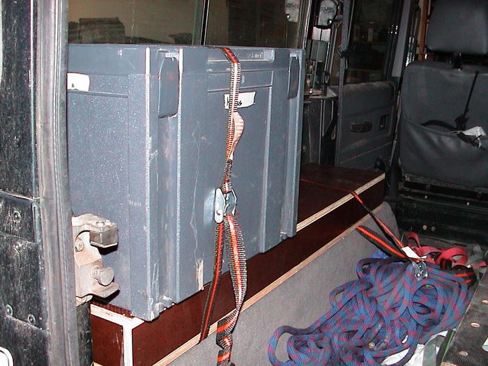

Heute habe ich die 2 Kisten für die Radkästen fertig gemacht. Ist vielleicht nix für die Leichtbauer aber mich hat es einfach genervt, dass ich an die Tanosboxen so schlecht ran kam. Jetzt komme ich an die Tanosboxen immer gut ran und kann die Tanosboxen und auch andere Sachen auch gleich noch gut festzurren. Die Gurte laufen unter den Holzkisten. Die Holzkisten sind mit den Radkästen verschraubt.
In die Holzboxen passt zudem jede Menge Ersatzteilkram. Hier z.B. 4 Steckachsen, 2 Mitnehmer, 2 Bremsleitungen, 4 Radlager, Kupplungszylinder, Keilriemen, Spurstange, Spurstangenköpfe...

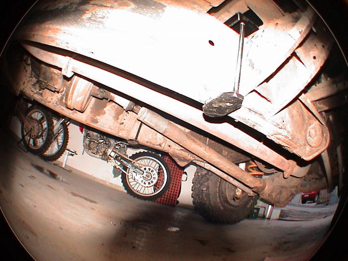

als nächstes wird wohl einem komischen Geräusch im hinteren Antriebsstrang nachgegangen und die Kreuzgelenke getauscht.
Zudem sind nich der neue Unterfahrschutz und die selbst entwickelten offroad tauglichen Stoßstangenecken in der Mache.
