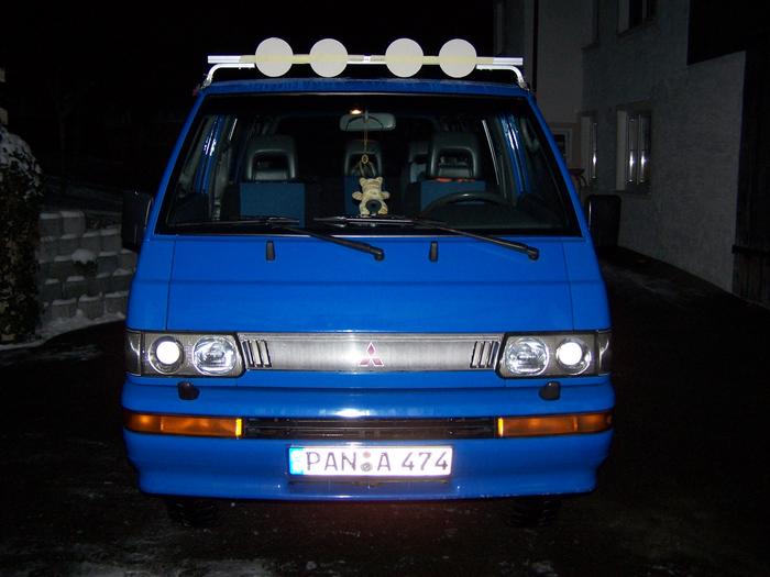

BeitragVerfasst am: 12.01.2010 21:55:58    Titel:

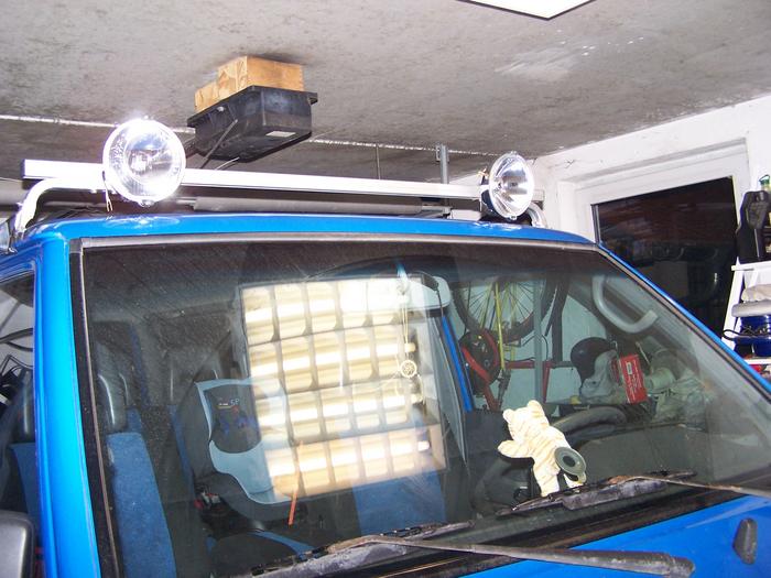

Neuer Gedanke!
Hab mir am WE diesen Dachträger gekauft.
Mein vorhaben: die beiden DT mit einer Aluriffelblechplatte zusammenschrauben und vorne 4 Scheinwerfer drauf.
So ungefähr solls von vorne ausschaun. Hab aus Karton Schablonen geschnitten mit der maximalen größe der Runden.
Runde oder Eckige Scheinwerfer?
Was meint Ihr dazu?
Schöne Grüße aus Niederbayern! ANDY
Mein EX-EL
marienthaler
Der letzte Offroader?
Wohnort: Zwigge
BeitragVerfasst am: 12.01.2010 22:28:33    Titel:
ich fänd eckige Besser..alles andere is ja auch kantig...
Bart
Kein Titel, keine Kekse
BeitragVerfasst am: 12.01.2010 22:40:27    Titel:
Ich find die Runden stehn ihm ganz gut Ja
Gruß, der Bärtige
____________
____________
____________
BeitragVerfasst am: 12.01.2010 23:15:57    Titel:
Rund ! Eckig liese ihn zu breit wirken, und rund passt auch besser zu den Hauptscheinwerfern. Was für Scheinwerfer willst nehmen ? Und welche Schaltung ? Anstelle der Hauptscheinwerfer als Fernlicht ? Oder alle als reine Arbeitsscheinwerfer, oder 2 als Arbeitsscheinwerfer und 2 ans Fernlicht der Hauptscheinwerfer gekoppelt ?

BeitragVerfasst am: 13.01.2010 14:42:20    Titel:
Delta8 hat folgendes geschrieben:
Das hab ich auch gedacht, rund wie die Hauptscheinwerfer.
Welche? Fernscheinwerfer, Marke weiß ich noch nicht.
Schaltung: hätte alle 4 mit den Hauptfernlicht über ein Relai und mit einem separaten Schalter zum ein und aus schalten geschaltet.
So hab ich´s bei meinem ExPajero auch gemacht und es hatt keinen Herrn vom TÜV und sonst wem Interessiert!

BeitragVerfasst am: 16.01.2010 17:03:54    Titel:
Servus Andy,
da ich Fan runder Scheinwerfer bin:
RUND
Die Muster sehen doch schon mal ganz gut aus Ja

BeitragVerfasst am: 17.01.2010 13:20:41    Titel:
OffRoad-Ranger hat folgendes geschrieben:
Servus Andy,
RUND
Die Muster sind genau die größe, mit der ich noch in die Garage komme.
Größer gehts nimmer.
Ich werd sie noch etwas nach aussen platzieren.
Genauer Bastelbericht wird folgen, wenn ich alle Teile beinander habe.
Bis auf´s Riffelblech (wurde schon bestellt) und die Arbeitsleuchten, hab ich schon alles!
Kommende Woche hab ich Urlaub, da muß dann was vorangehen.

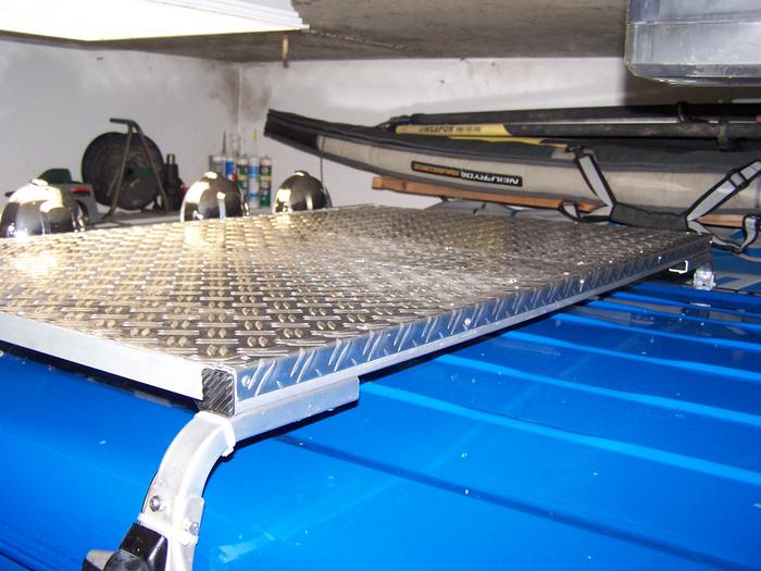

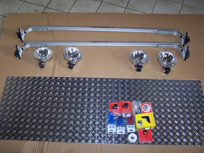

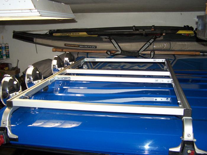

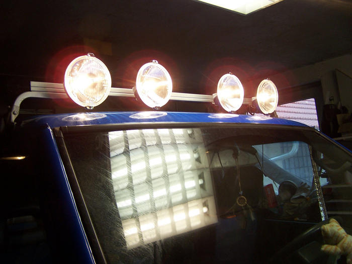

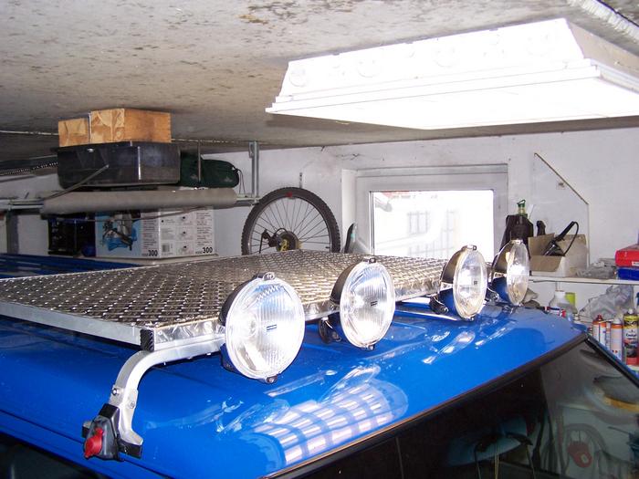

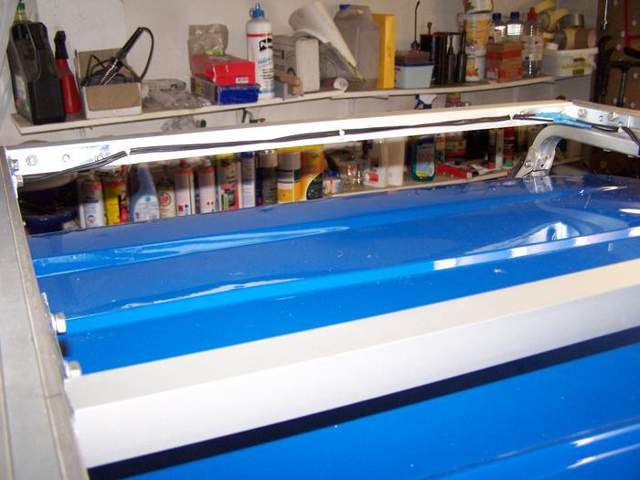

BeitragVerfasst am: 06.02.2010 21:20:05    Titel:
Ein kleiner Bericht meines Dachträgerbaus:
Diese Teile hab ich verbaut,...
das war nicht alles, hab noch Nieten, Edelstahlschrauben u. -muttern, Kabelbinder, Schrumpfschlauch und Winkelblech benötigt.
Mit 2 Scheinwerfer,...
...nun mit 4 Scheinwefer, die Überstehenden Enden hab ich auch noch gekürzt...
...Querstreben eingebaut,...
...Verkabelung,...
... Fertig!

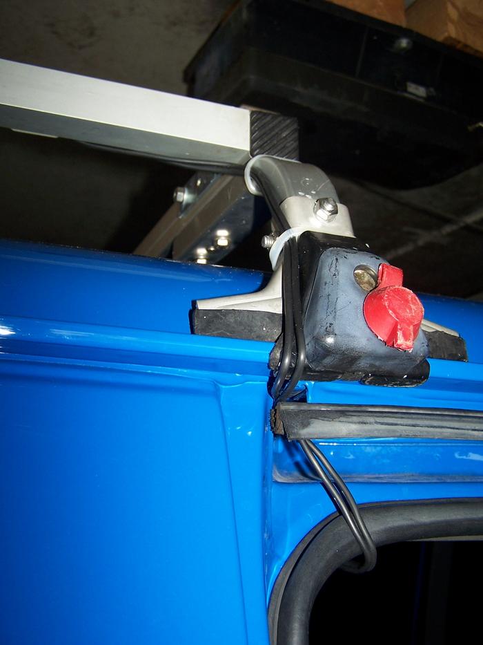

BeitragVerfasst am: 07.02.2010 09:57:29    Titel:
Moin
Jo, das sieht doch schon gannz chic aus.
Mich stört bei sowas immer die Kabelverlegung am Türgummi vorbei.
Hab das aber auch jahrelang so gemacht, da mir bisher auch die richtige
Lösung fehlt.
Ich hab deshalb meine Dachträgerlampen auch noch nicht angeschlossen.
Gut, ich hab meinen auch nur zu Veranstaltungen drauf, aber trotzdem,
das mit der Kabeldurchführung nervt mich persönlich.
Trotzdem ist deine Arbeit gut gelungen und wenn du noch mal ein Foto mit
Auto machst wäre das noch besser zu sehen.
Machts du noch Zurrösen auf die Aluplatte oder zurrst du unten durch?

BeitragVerfasst am: 07.02.2010 12:17:55    Titel:
Servus Mario!
Warum schraubst dir nicht nen Stecker aufs Dach und Steckst die Lampen dann da an?
Musst halt dann ein Loch durchs Dach bohren, wa ich persönlich als nicht wirklich problematisch ansehe Ja

BeitragVerfasst am: 07.02.2010 12:29:02    Titel:
Das mit dem Kabel am Türgummi hab ich an meinem Pajero auch so gemacht, hatt mich eigentlich nicht gestört.
Loch ins Dach bohren und Stecker montieren wollt ich nicht.
Zurrösen, muß ich noch überlegen, aber eigentlich kann ich ja den gurt unten einhängen.
Foto vom ganzen Auto kommt noch.
Danke das es gefällt.
