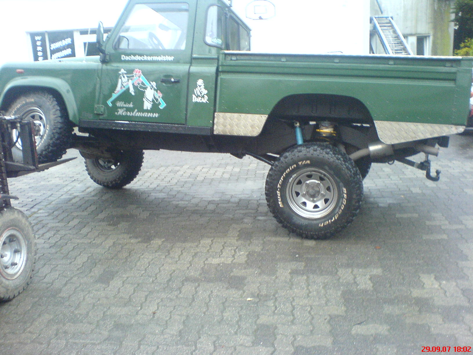

Also hier nochmal kurz die Eckdaten meines 90er Softtops
- Modelljahr 2003
- neues Fahrwerk ca. 2 CM höher
- BF Goodrich 255/85/16 MT, diese Reifen sind meines Wissens die größten im Durchmesser
- Achsfangbänder
- Einsatz: Rallye, in extremen Dünenpassagen geht die Verschränkung an den Anschlag, dürfte beim Trophyfahren nicht anders sein
Ergebnis:
bei mir gehen die Reifen hinten in den Radkästen manchmal an, siehe Bild
Grüße
Säckl
 Dateiname:  CIMG1103.JPG
 Dateigröße:  384.76 KB
 Heruntergeladen:  221 mal

BeitragVerfasst am: 21.11.2007 09:55:27    Titel:
hier mal bilder mit 255/85er auf dotz felgen.. die bringen dir leich mal 50mm spurverbreiterung etwa...bei mir schleift nix hab aber auch andere federn drin... aber uch vorher nicht...

BeitragVerfasst am: 21.11.2007 09:59:57    Titel:
moin ,
auch meine 255/85 auf dem ninty haben hinten stark geschliffen! sogar mit stabi und sehr harten federn....
seit der erhöhung ist alles gut....
