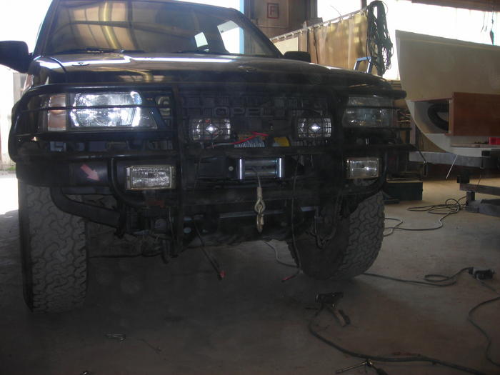

BeitragVerfasst am: 08.02.2008 16:52:17    Titel:
Hallo Leute

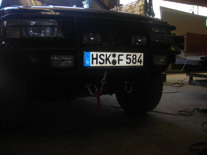

hier der aktuelle stand der dinge Heiligenschein .Ist noch nicht fertig muss da noch einiges machen.Aber im Prinzip so wie ich es haben wollte.
Von der Trägerkonstruktion kommen auch noch Bilder wenn ich alles fertig habe.
Was noch gemacht werden muss :Seilrollenfenster hinter das Nr-Schild (Nr-Schild abnehmbar)Rost entfernung Farbe drauf und noch etwas schweissen. Vertrau mir Vertrau mir
Achso dieses komische Plasteteil kommt auch wieder unter die Stoßstange geschraubt vieleicht Heiligenschein rotfl

BeitragVerfasst am: 08.02.2008 18:41:51    Titel:
gut schaut`s aus Respekt
und den Rest bekommste auch noch hin Supi
ach, den Plastikspoiler Grins würde ich weg lassen, wenn es dir so gefällt. Hab meinen als der mir 2 x im Gelände fast abfiel..weggemacht und in die Tonne gekloppt Hau mich, ich bin der Frühling
braucht kein Mensch..der fällt irgendwann doch ab.. Hau mich, ich bin der Frühling
berichte mal bitte weiter.. Winke Winke

BeitragVerfasst am: 08.02.2008 20:48:55    Titel:
Gefällt mir echt, echt klasse inegriert die Winde. Hast mal ein Bild von der Seite?

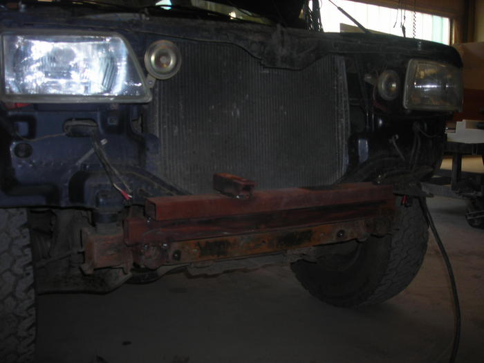

BeitragVerfasst am: 10.05.2008 16:40:41    Titel:

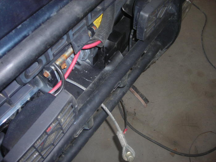

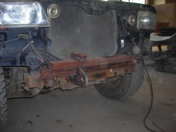

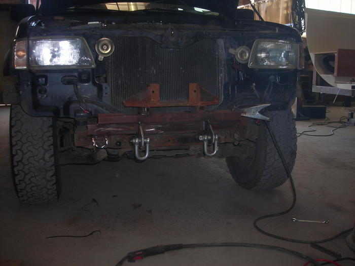

So nach langer Pause (Zwangspause) habe ich endlich die Windenkonstruktion fertig.
Hier die Bilder :
Das war die Ausgangssituation:
Die Vorbereitete Halterung zum Teil nur geheftet und wieder demontiert.
Die erste Verstärkung dient gleichzeitig als Festpunkt Material 10mm Stahl.

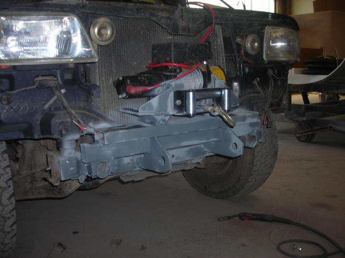

Die zweite Verstärkung und alles verschweisst.
Dann noch etwas Zinkspray gegen die braune Pest
Und dann alles in einem freudlichen schwarz gesprayt

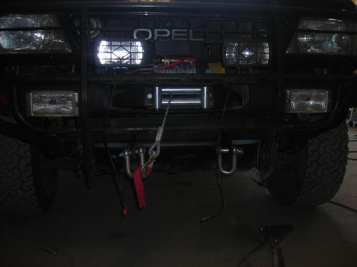

Dann das ganze Gedöns wieder dranngeschraubt und einige Sachen noch angepasst Unterfahrschutz und Frontbügel musten etwas Federn lassen hatte ich aber mit gerechnet
Mal ein Bild aus einer anderen Perspektieve das Seilrollenfenster ist sehr schön verdeckt

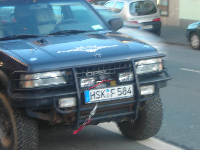

So Fertig Nummernschild noch drann natürlich abnehmbar macht ja sonst keinen Sinn ist einfach auf die Rollen geclipst.
So schauts fertig aus

BeitragVerfasst am: 10.05.2008 21:59:19    Titel:
hübsch sinnvoll

BeitragVerfasst am: 10.05.2008 22:07:23    Titel:
möchte ja kein spielverderber sein aber glaubst du nicht das die Winde einen extreme heblwirkung auf deine konstruktion ausübt und nach vorne wegbiegt?ist so nach schätzung ca 15cm hoch. habe da schon einiges erlebt was sich verbiegen kann Obskur
hoffe für dich dass es hält Winke Winke
Rooki
Wohnort: Meschede
...und hat diesen Thread vor 6883 Tagen gestartet!
1. Frontera 2,4
2. Mazda 6 MZR Kombi
BeitragVerfasst am: 11.05.2008 11:04:23    Titel:
Hi nissi
Bist kein Spielverderber, das mit der Hebelwirkung habe ich auch schon überlegt aber leider hat man beim Frontera keine grosse Wahl wenn es um den Windeneinbau geht .
Dann muss man diesen Höhenunterschied überbrücken wenn man den Böschungwinkel nicht verschlechtern will.
Ich glaube (hoffe) mit der Auswahl der Materialien im grünen Bereich zu sein, die Rohre haben eine Wandung von 5mm die zusätzlichen Halterungen von 10mm und alles ist rundherum verschweisst.
Ich habe die Winde während dem einbau also ohne Stoßstange und Frontbügel getestet , Fahrzeug festgestellt mit Handbremse und Fuß auf der Bremse dann einen schweren Traktor an den Haken genommen und gezogen da hat sich nichts an der Halterung bewegt.
Ich weis das ist nicht mit einer realen Bergesituation zu vergleichen muste aber für den Augenblick reichen.

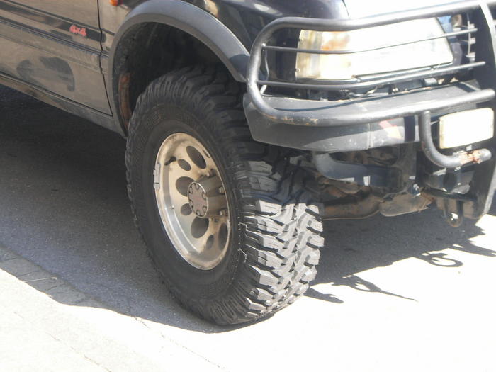

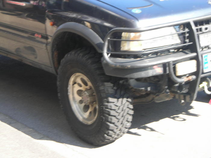

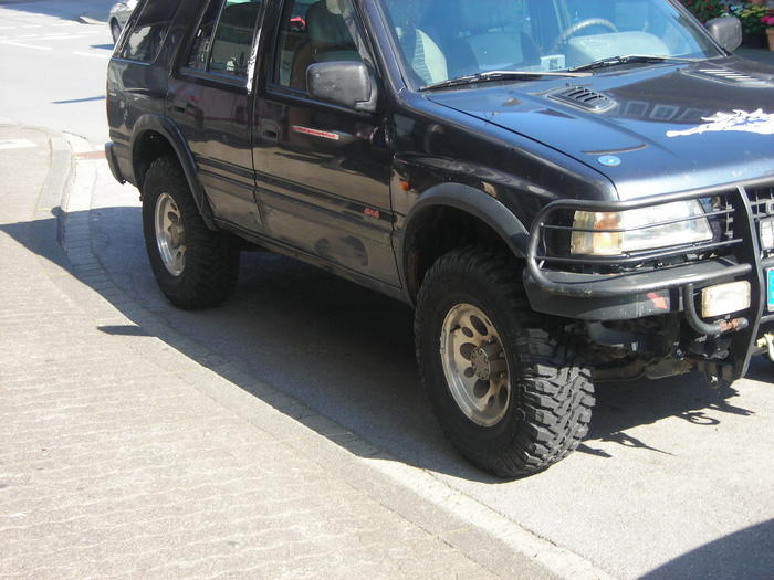

BeitragVerfasst am: 24.06.2008 17:52:56    Titel:
Habe ja die Sig schon im Vorraus up to date gesetzt .
Und das hat der freundliche Reifenmonteur heute auf den Fronti gemacht.
